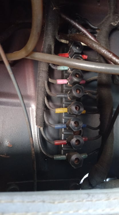

Le panneau de distribution, c'est le bornier 10 plots?
 Sujet du message: Re: Faisceau 11 bl 1953
MessagePosté: Mer 25 Sep, 2024- 13:27
Je faisais référence à ce tableau de distribution. Il se situe sous le tableau de bord, près du volant.

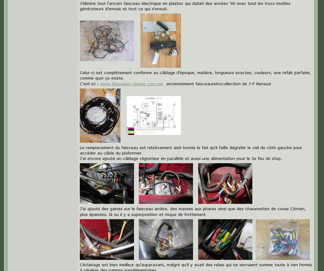

J'ai fait cette opération sur ma 7C il y a quelques années, c'est assez simple. Le fournisseur est le même que celui cité plus haut, à recommander.
Pour la partie Ar. il faut juste tirer une tringle de l'Ar. vers l'Av. à l'aide de l'ancien faisceau et replacer le neuf en sens inverse.
Dégarnir légèrement le ciel de toit au niveau du pied de caisse pour visser le câble de masse du plafonnier.
Quelques infos ici : https://forum-gmt.fr/viewtopic.php?pid=365462#p365462

Je viens de réessayer , ça fonctionne bien mais attention il faut se connecter au forum pour que cela s'ouvre !
