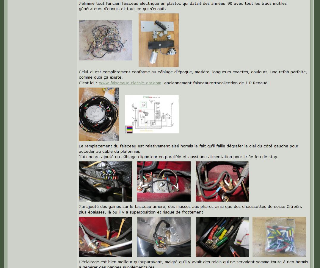

Je viens de réessayer , ça fonctionne bien mais attention il faut se connecter au forum pour que cela s'ouvre !
faisceau gmt.jpg [ 137.04 Kio | Vu 358 fois ]
