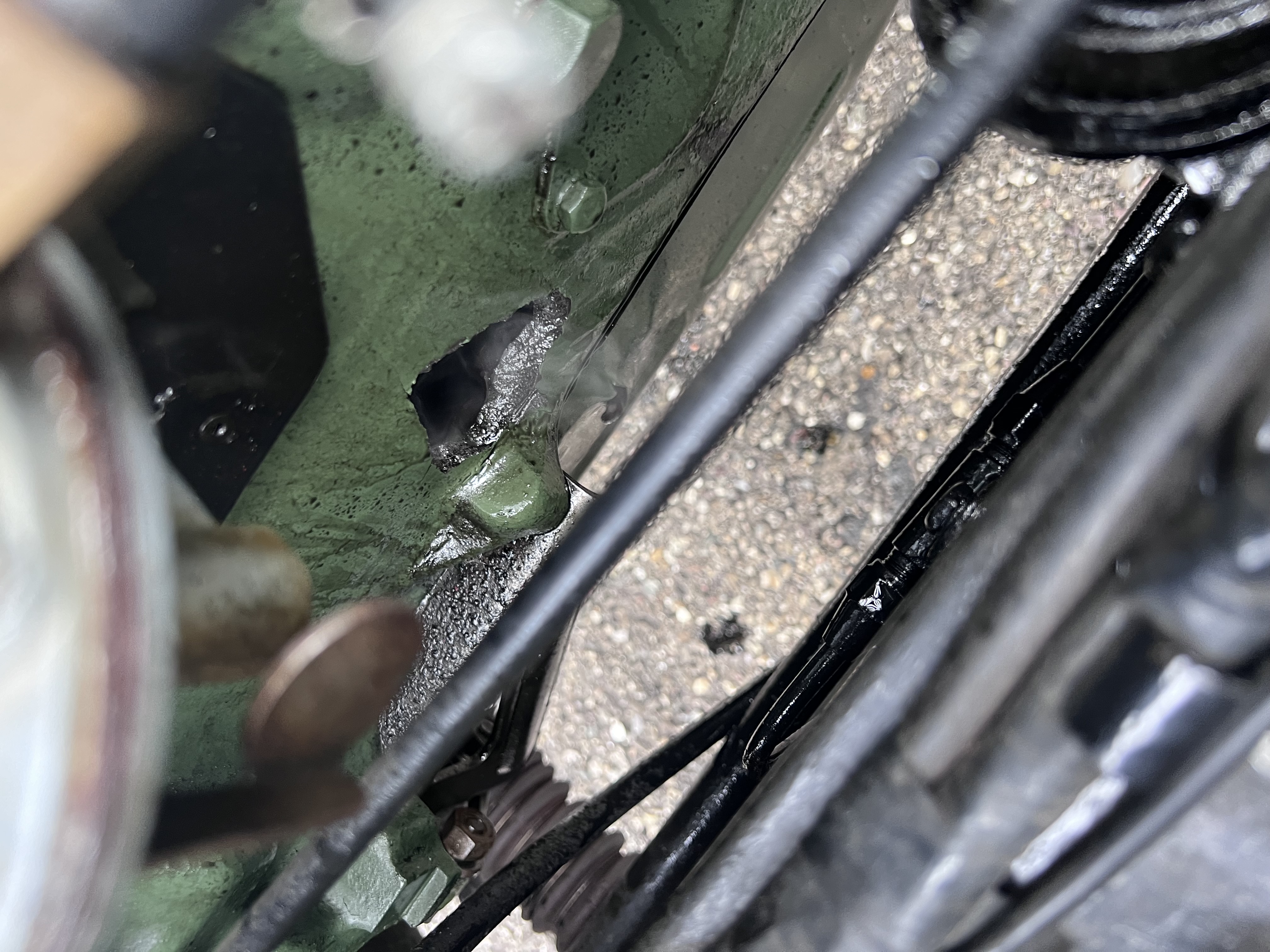

Je viens de casser mon moteur, sans sommation aucune. Après 25km d’autoroute à 90-100. Vidange il y a 300km, pas de surchauffe.
J’ai un gros trou ans mon bloc côté pompe à essence, je suppute une bielle qui est partie en vacances…
Je vais avoir besoin d’un bloc voire d’un bas-moteur complet.

Vraiment désolé pour toi!
La pompe à huile à dû avoir un problème. Ou le piston entravé par la chute d'une soupape?
Dans tous les cas il est essentiel de trouver la cause.
Il m'est arrivé de couler une bielle avec un 11D (c'est moi qui partait en vacances :roll: ) mais la cause je la connaissais: coussinets usés sur une bielle qui commençait à claquer très légèrement et...que par déni, j'ai négligé :oops: :cry:

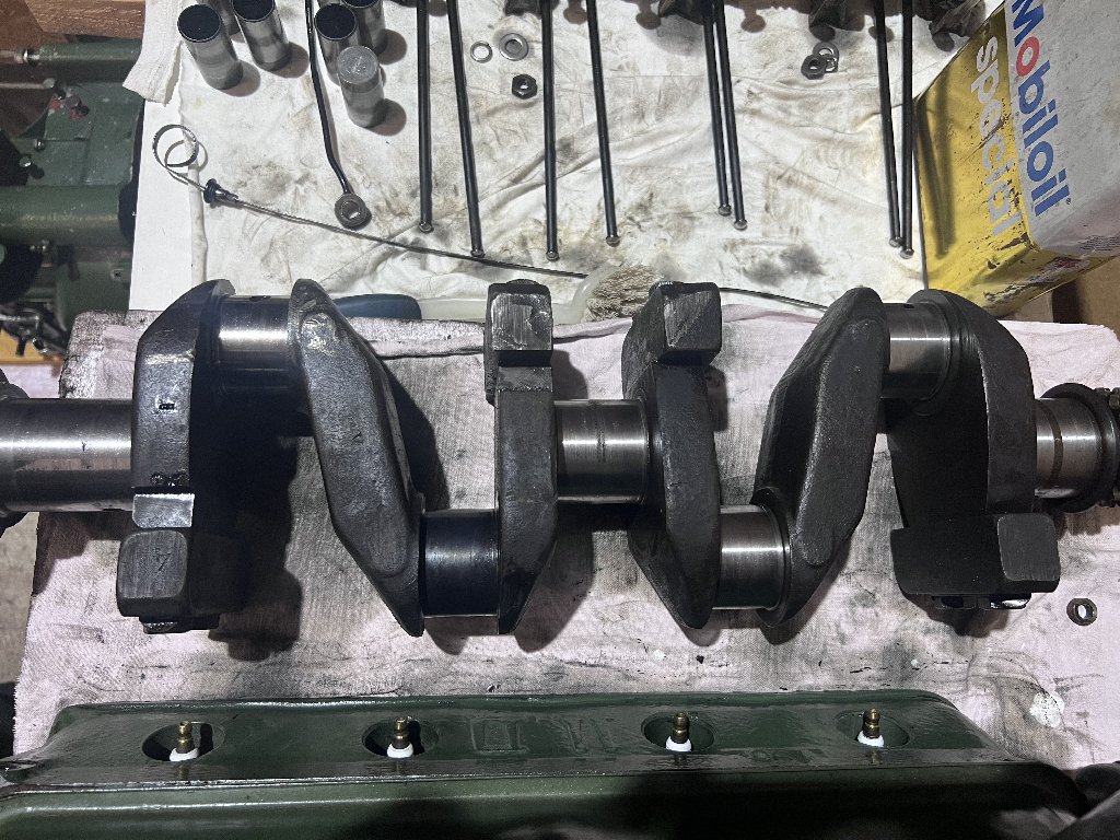

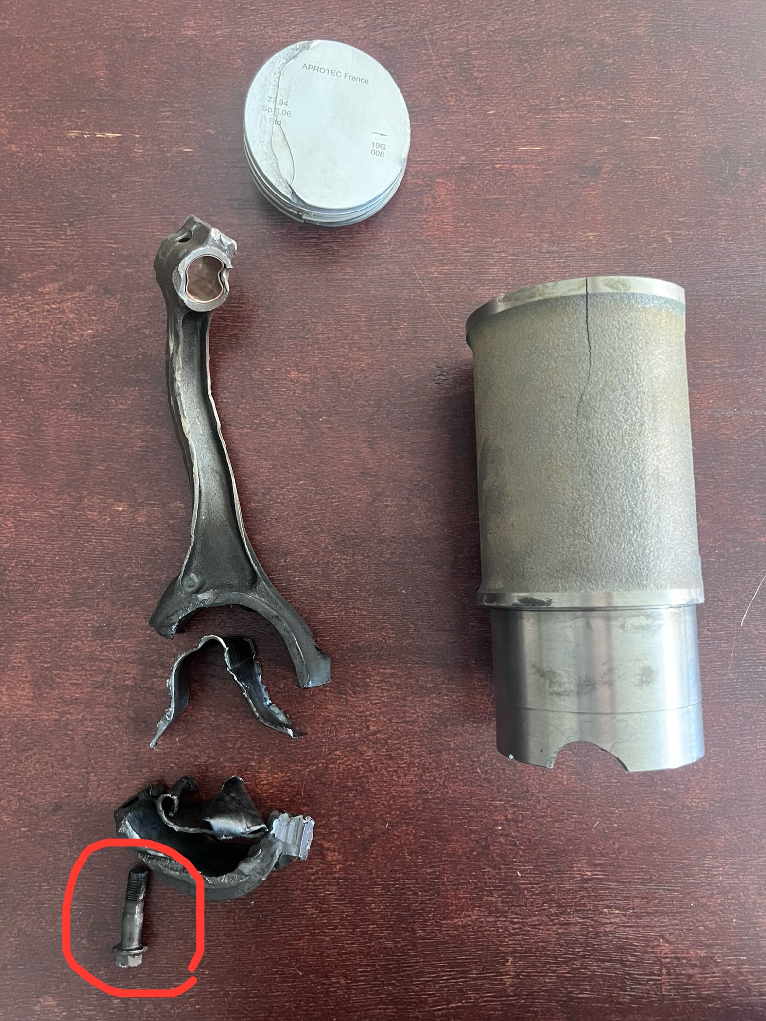

Je pense avoir identifié mon problème. Une des deux vis de chapeau de bielle a un filet intact, la bielle a son taraudage intact. Il n’y a pas d’arretoirs sur ces vis du moteur 11D.
Je n’écarte pas un problème de graissage, le manetton est noir, les coussinets très fortement amincis presque de la tôle) pas pas rayés… tout le reste du moteur est bien graissé, en fait je ne vois même rien de sec.
Les vis de chapeau de bielles sont des refabrications.
Aucun des autres jeu de bielles n’a de jeu

Il semble que ça a chauffé dur.... Trou de graissage dans le maneton obstrué au moins partiellement...

Je viens de vérifier et rien n’obstrue le trou de graissage du maneton, il est graissé par le même conduit du palier central que le cylindre voisin qui lui est parfait, sans jeu ni usure particulière
