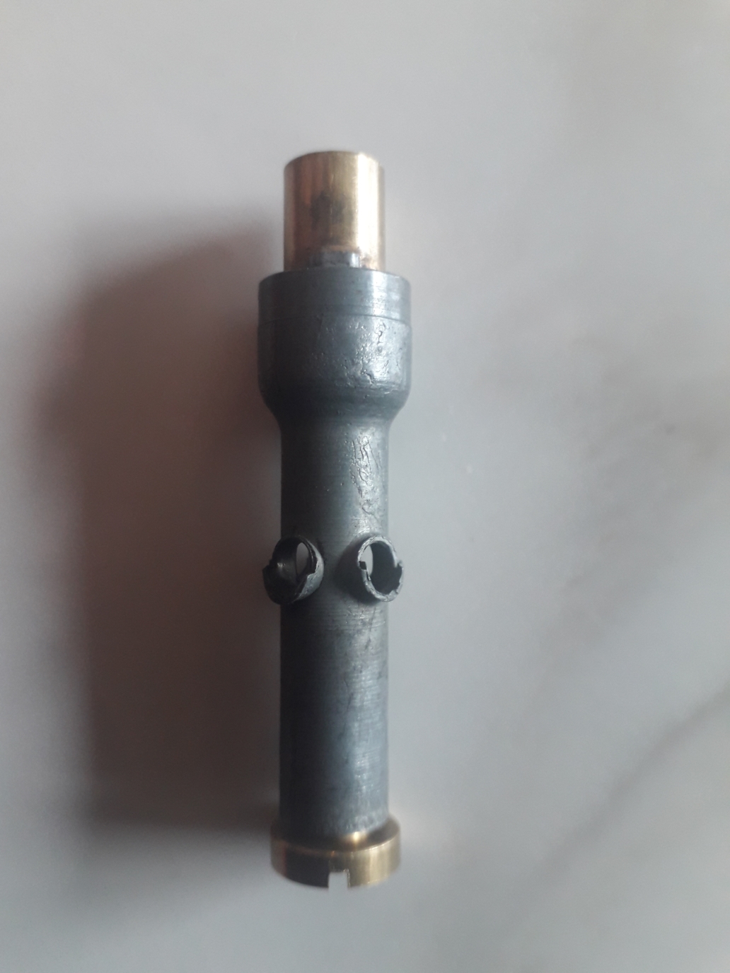

 Sujet du message: carburateur solex 32 pbic avec le tube de garde se desserti
MessagePosté: Sam 14 Juin, 2025- 11:08
Messages: 85
comment remédier a re sertir le tube de garde
quelle colle utiliser ?
ou autre méthode
en vous remerciant par avance
cordialement
20250614_110205.jpg [ 543.37 Kio | Vu 345 fois ]

Pour cette avarie, très fréquente sur les 32PBIC vieillissants ou nettoyés aux ultrasons, j'utilise avec succès depuis longtemps du produit Loctite blocpress 638.
Quand je refais un carburateur, par sécurité je dessertis ce tube pour le nettoyer et le ressertir correctement.
Dégraissage sérieux préalable indispensable.

Recolle le a la cyanolite ou epoxy
Bonjour Olivier,
Comment fais-tu pour le dessertir (sous entendu : sans tout casser) ?
