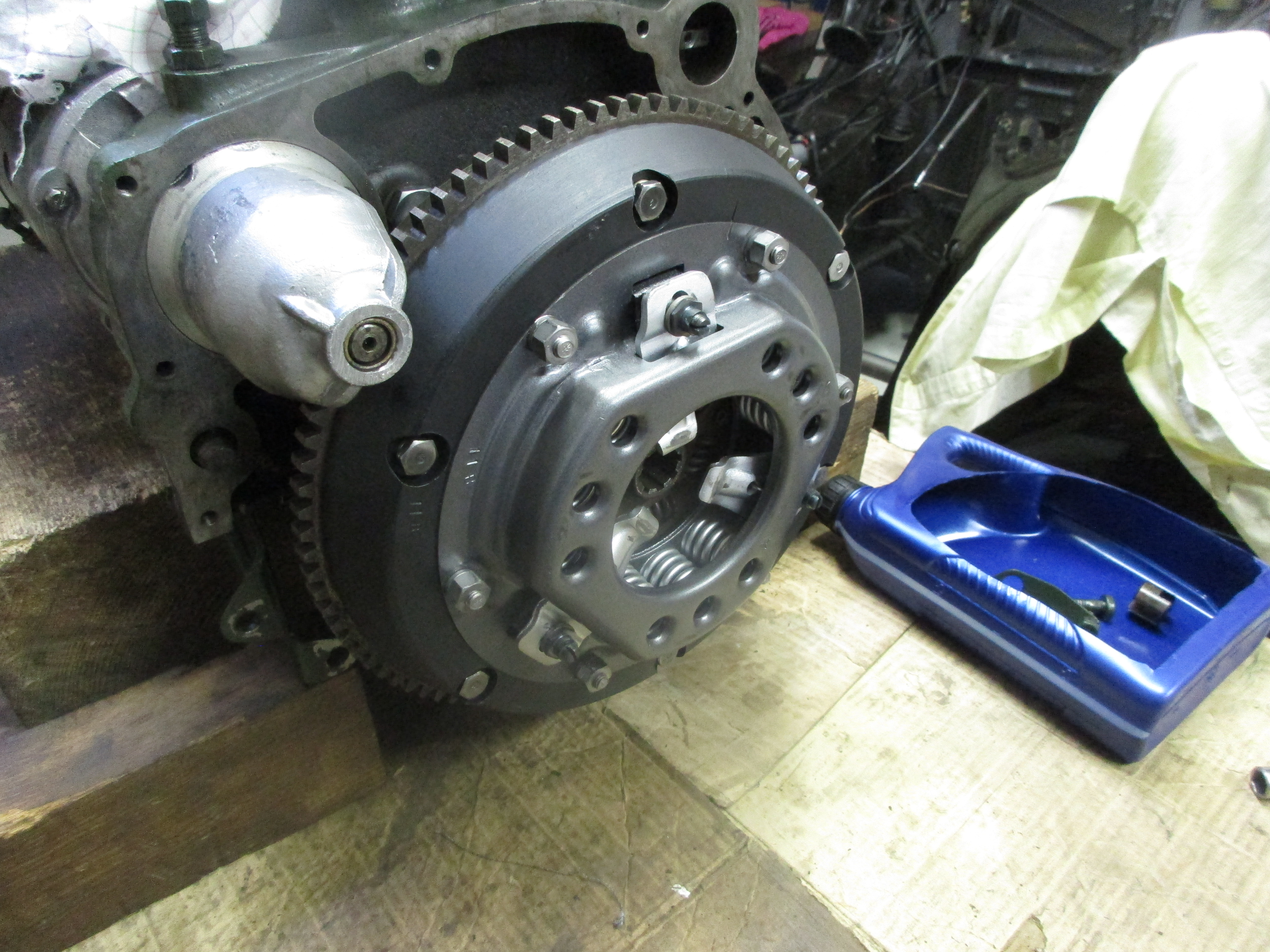

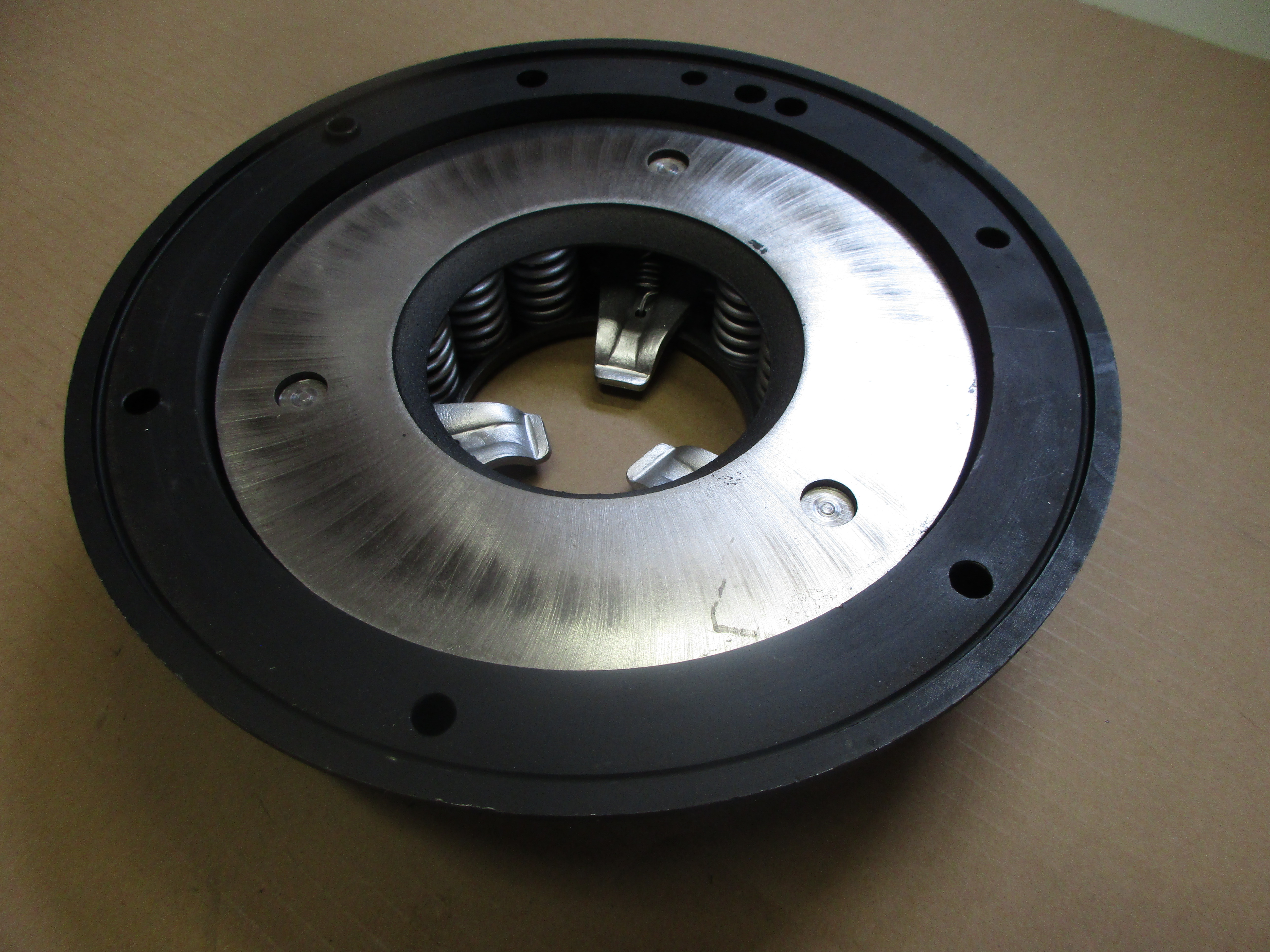

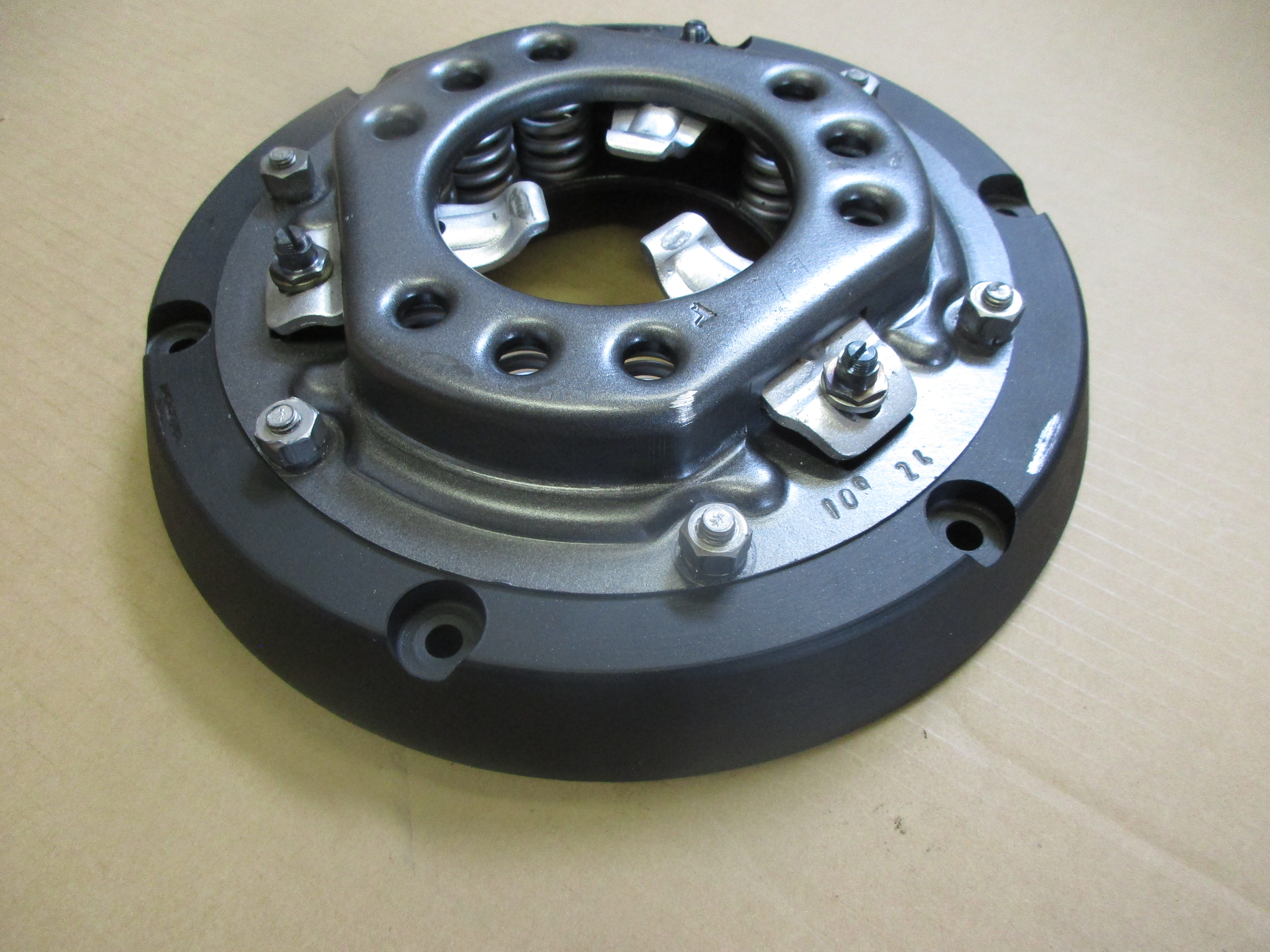

Petit rappel, un mécanisme d'embrayage à doigts est pratiquement indestructible, pour peu qu'il soit de temps à autre révisé, réglé, voire restauré, et il y a encore au moins un atelier qui fait cela aux p'tis oignons.
Depuis, plus aucun broutage avec ce mécanisme qui avait effectué plus de 220000 kms sans intervention, et c'est reparti pour un cycle.
IMG_5703.JPG [ 4.93 Mio | Vu 445 fois ]
IMG_5704.JPG [ 4.37 Mio | Vu 464 fois ]
IMG_5710.JPG [ 4.81 Mio | Vu 466 fois ]

de belles photos n'expliquent rien et n'apportent pas de reponse au sujet.

Nous sommes d'accord, c'était juste pour rappeler que ce que faisaient les anciens était durable et réparable, pas besoin " d'innover " pour que cela fonctionne.
