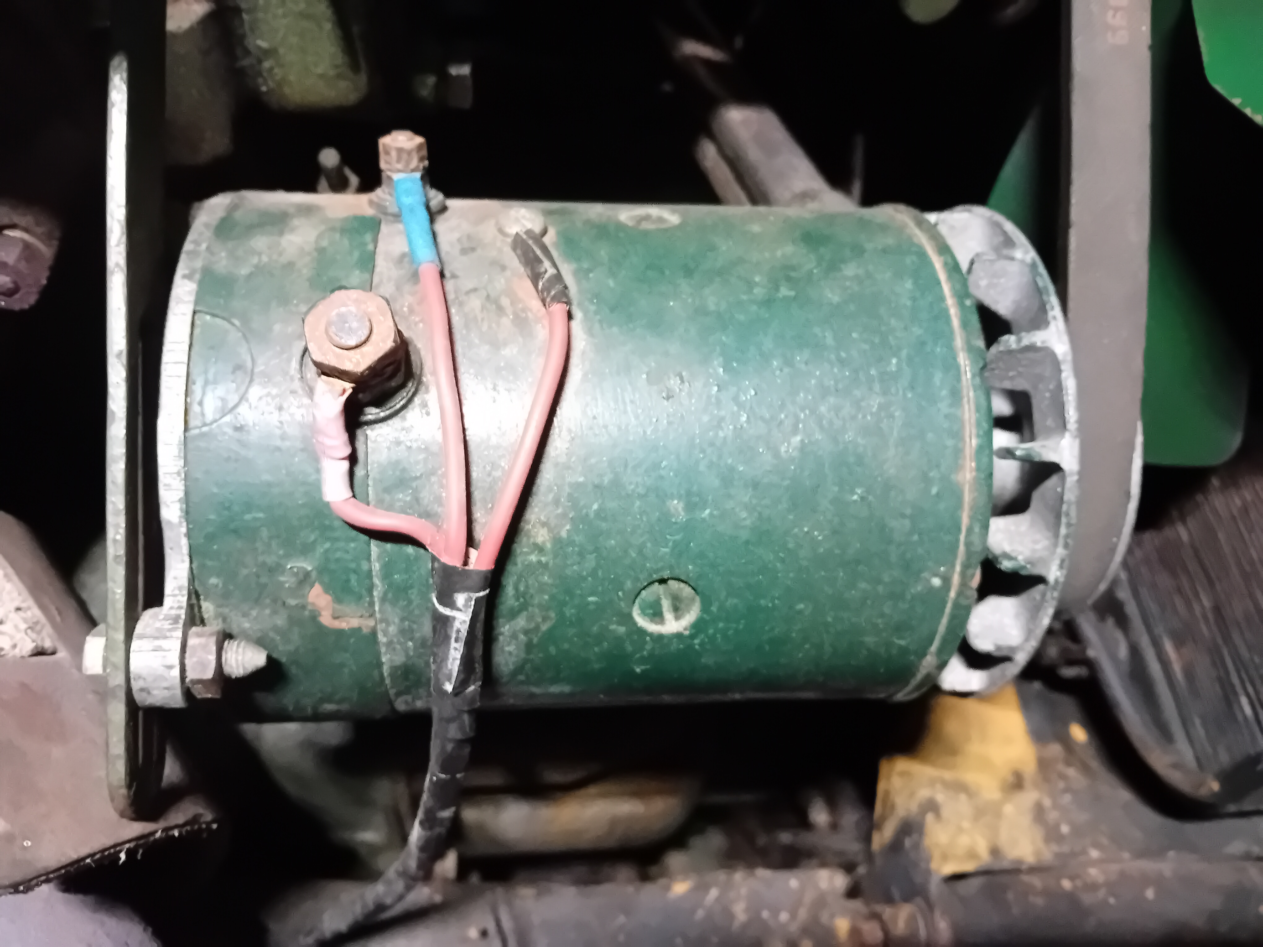

Photo de dynamo de ma 11 BL 1947.
Merci de vos avis.

Hello , ben voila c est mieux ! A première vu une Citroën , attend d autre avis des pros du forum .

Je confirme, il s'agit bien d'une dynamo Citroën à 2 balais, montage conforme sur une 11CV sortie d'usine à partir de 1945.

Idem Marco.

Quelques références d'époque de régulateurs compatibles avec la dynamo Citroën:
CIBIE H 24 ou H 12
DUCELLIER 1276
SNA ED2 S 1
