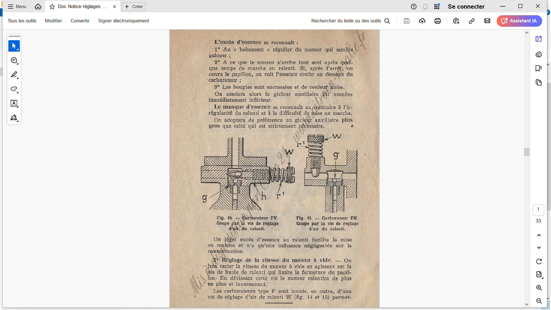

 Sujet du message: Re: ralenti 7c 30 dht
MessagePosté: Jeu 02 Jan, 2025- 18:36
Messages: 667
Je pense que celle du milieu c'est la bonne vis, la première de ma photo est pour le HTD montage 12 à réglage d'air, comme indiqué sur la coupe jointe, et celle de droite va pour les AHD, et peut-être pour les ATHD.
Ce qui est bizarre c'est que la vis ne modifie rien, le siège pour peu qu'il soit visible n'est t'il pas endommagé ?
Capture d’écran (1134).png [ 1.43 Mio | Vu 354 fois ]
