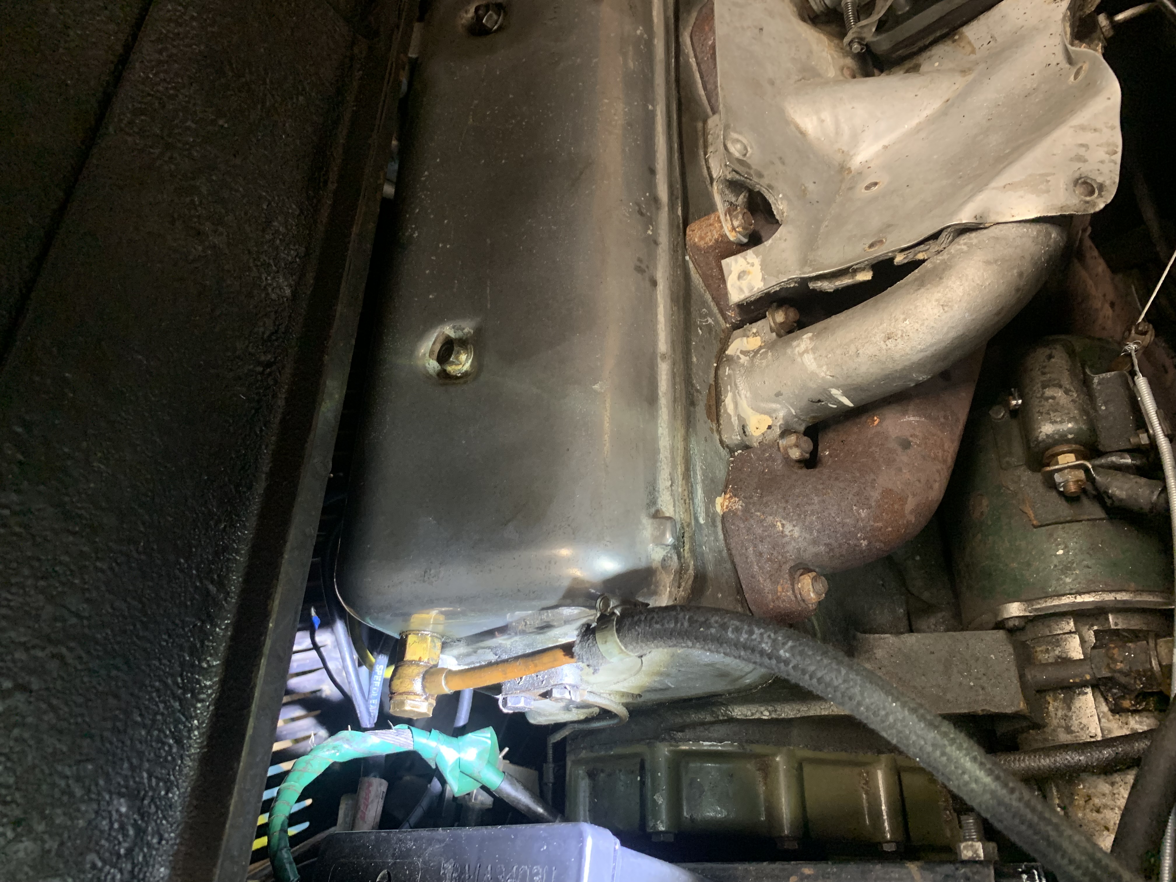

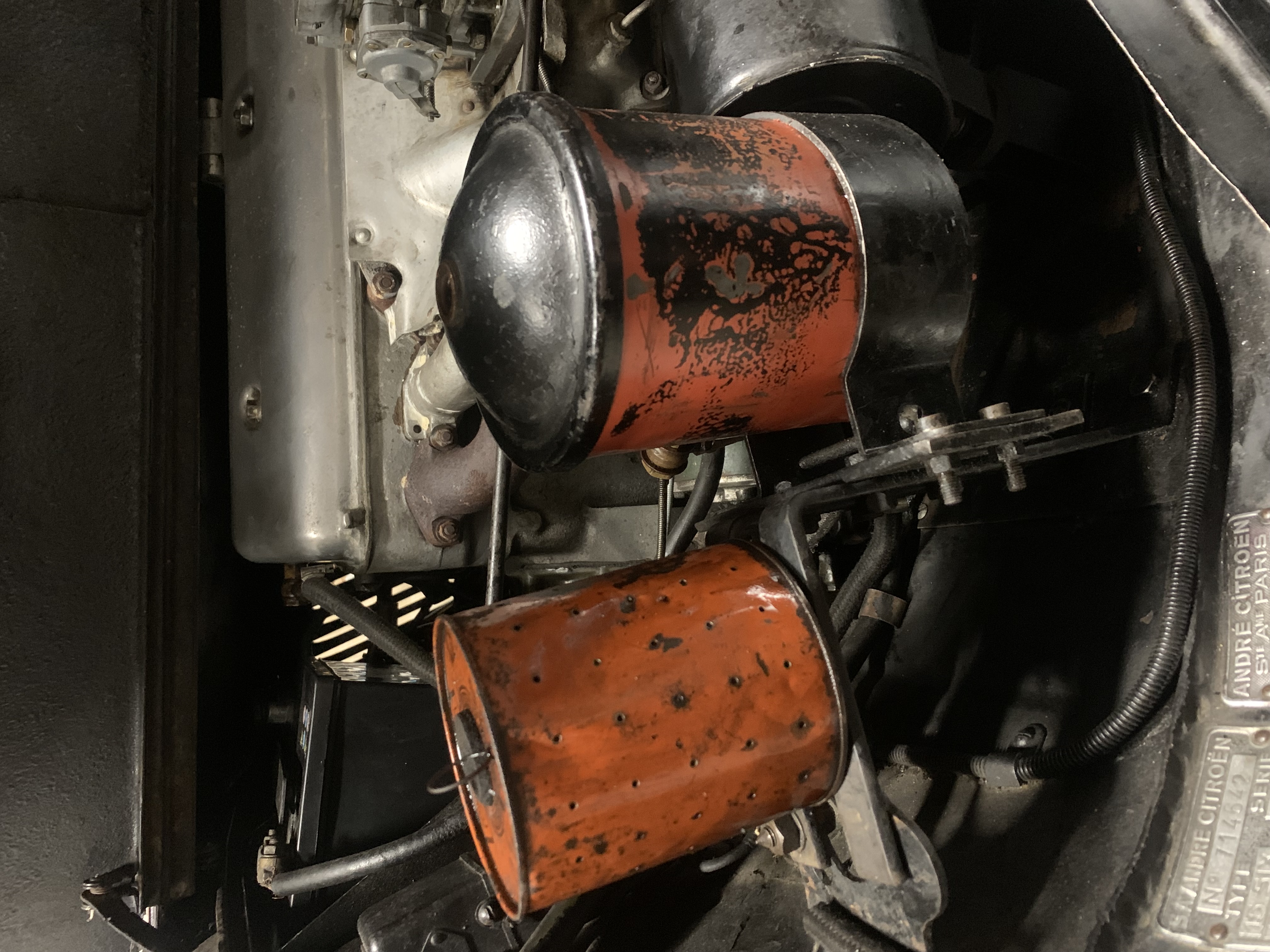

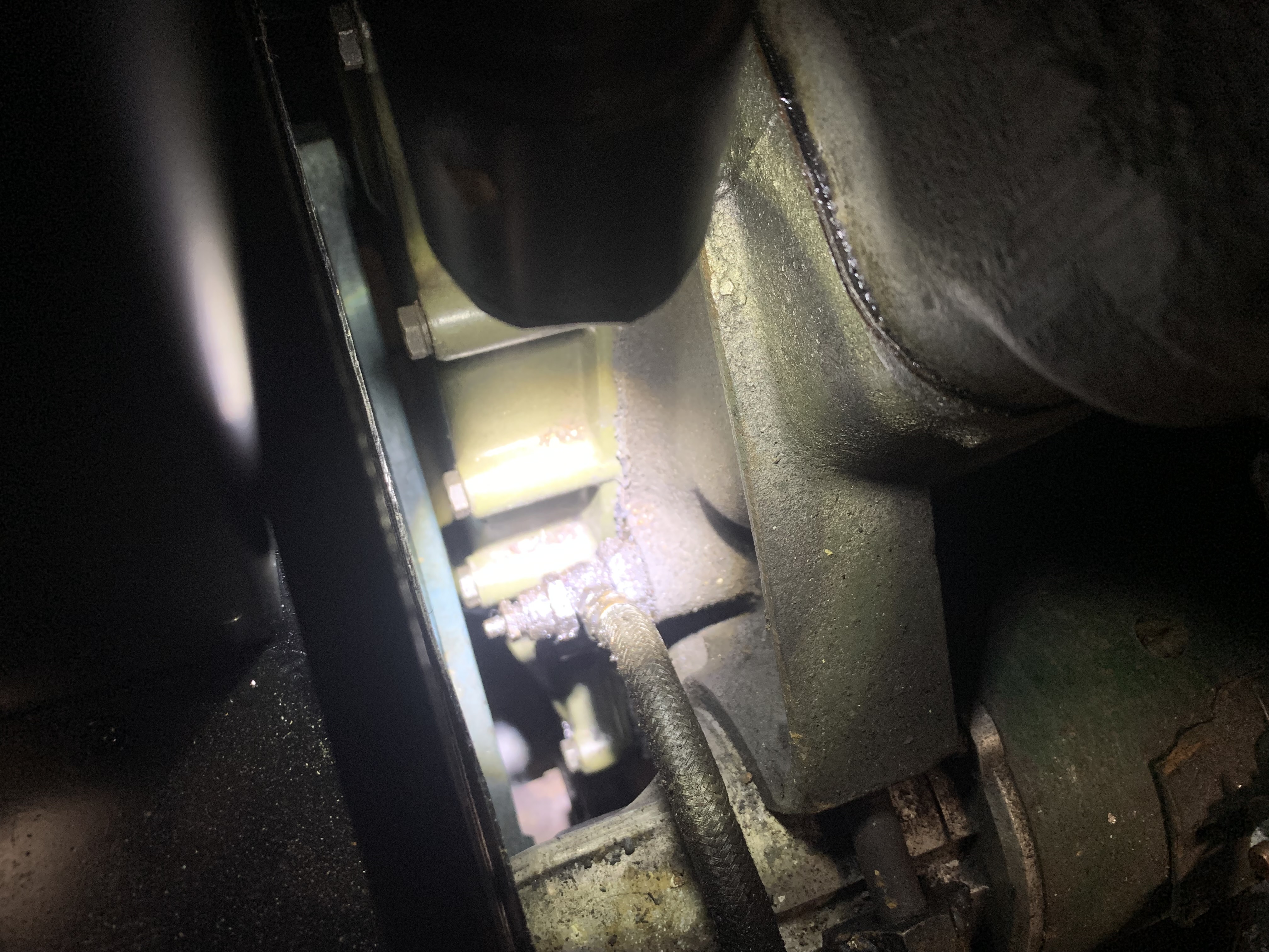

Bonjour à tous je fais un peu d’entretien « vidange « . J’ai un filtre à huile d’après mes recherches il est connu sur les porshes 356 , ma question la prise d’entrée est au bout de l’harbre à cames pouvez vous me dire si çà nuit à la pression d’huile ce potage . J’essaye de mettre des photos Merci Michel

Je vous explique pas la crasse dans le fond du bocal .

Je ne connais pas ce système, sur une traction. Le tuyaux que l'on voit sur le couvercle des culbuteurs c'est le retour ou c'est juste pour les vapeurs d'huile?
Peux tu mettre une photo du côté prise AAC? Et expliquer le circuit entrée /sortie.

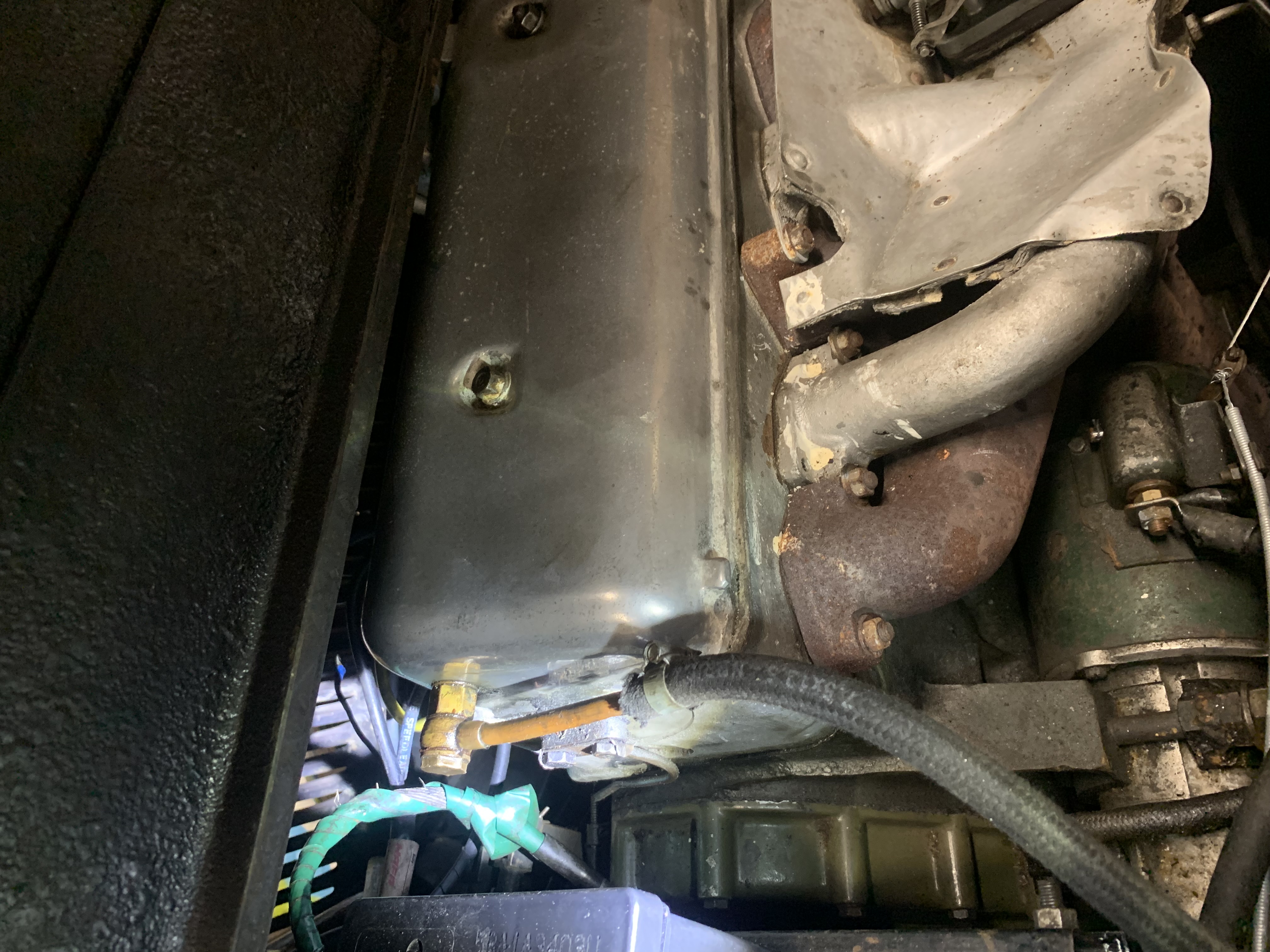

Je vous explique tout en bas c’est l’entrée et en bout du cache culbuteur la sortie. C’est efficace dans l’ensemble, mais j’espère que ça ne diminue pas la pression de. L’huile dans le moteur merci pour vos remarques. Michel

Il s'agit d'un filtre monté en parallèle sur le circuit de graissage, s'il est bouché, la pression d'huile ne peut qu'augmenter.
Ces systèmes sont très courants sur les véhicules américains des années 40. (ex. Willys MB)

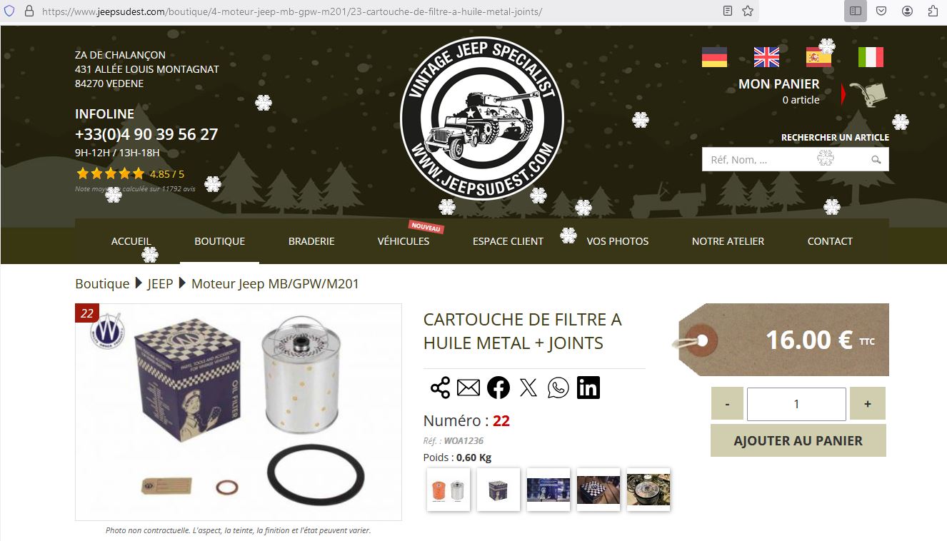

Je ne peux malheureusement pas te répondre sur ta question mais par contre ton filtre me fait terriblement penser à celui qui est monté sur ma Jeep.
Vérifie les dimensions et si jamais c'était le cas, te fournir chez un spécialiste Jeep WWII te coutera beaucoup moins cher que chez un spécialiste Porsche :wink:

PS/ Si cela t’intéresse , donne moi les dimensions de ton filtre, je comparerai avec celui de ma jeep .

Bonjour oui ca y ressemble j’ai un reste d.étiquette marqué usa la cartouche fait 98mm diamètre et 110 mm de haut merci pour le tuyau bonne journée à tous Michel

Je ne suis pas chez moi ce soir, je regarde ça demain sur l'auto..... mais cela y ressemble forcément et en plus si tu as une étiquette "USA" :mrgreen:
