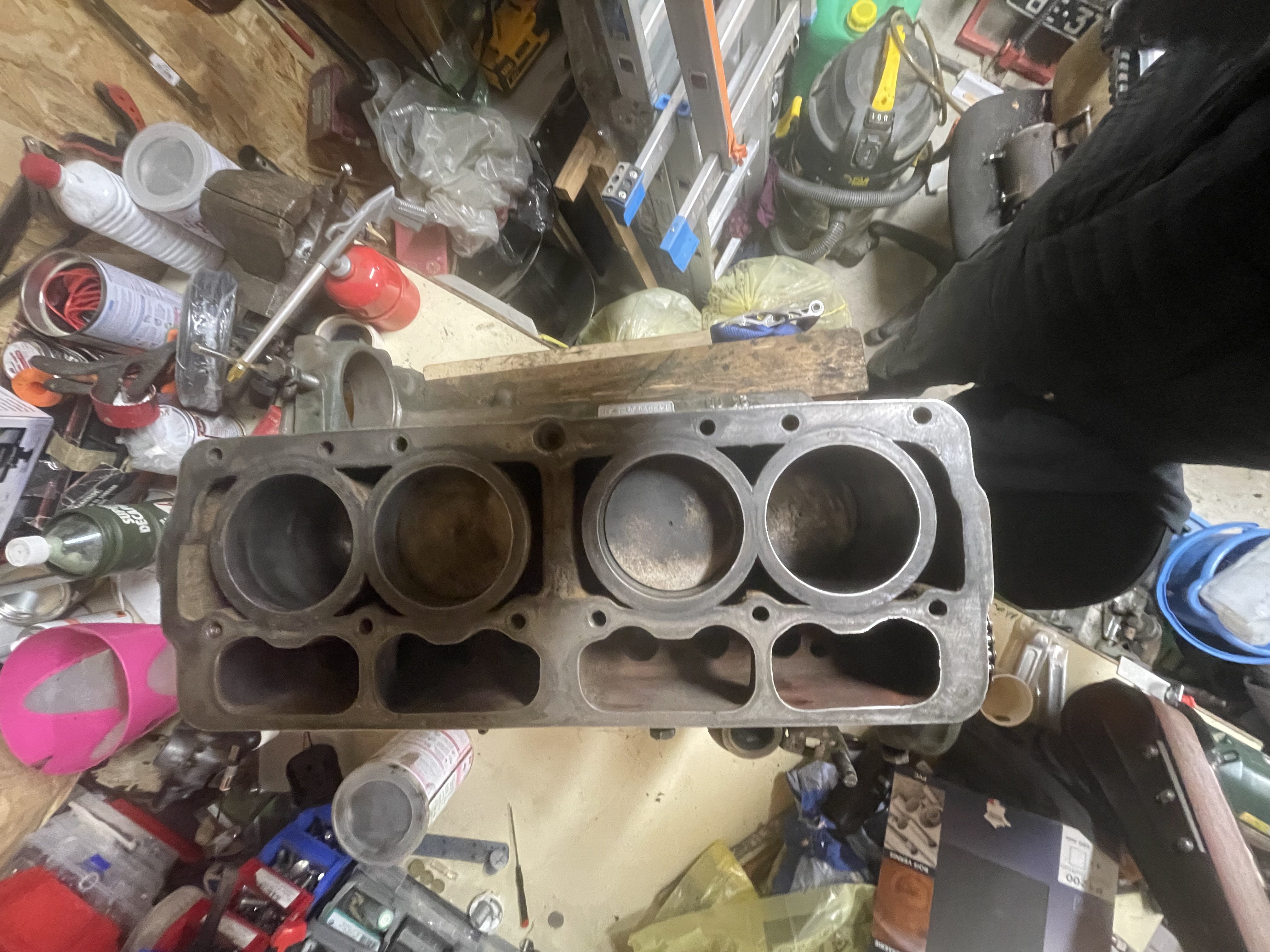

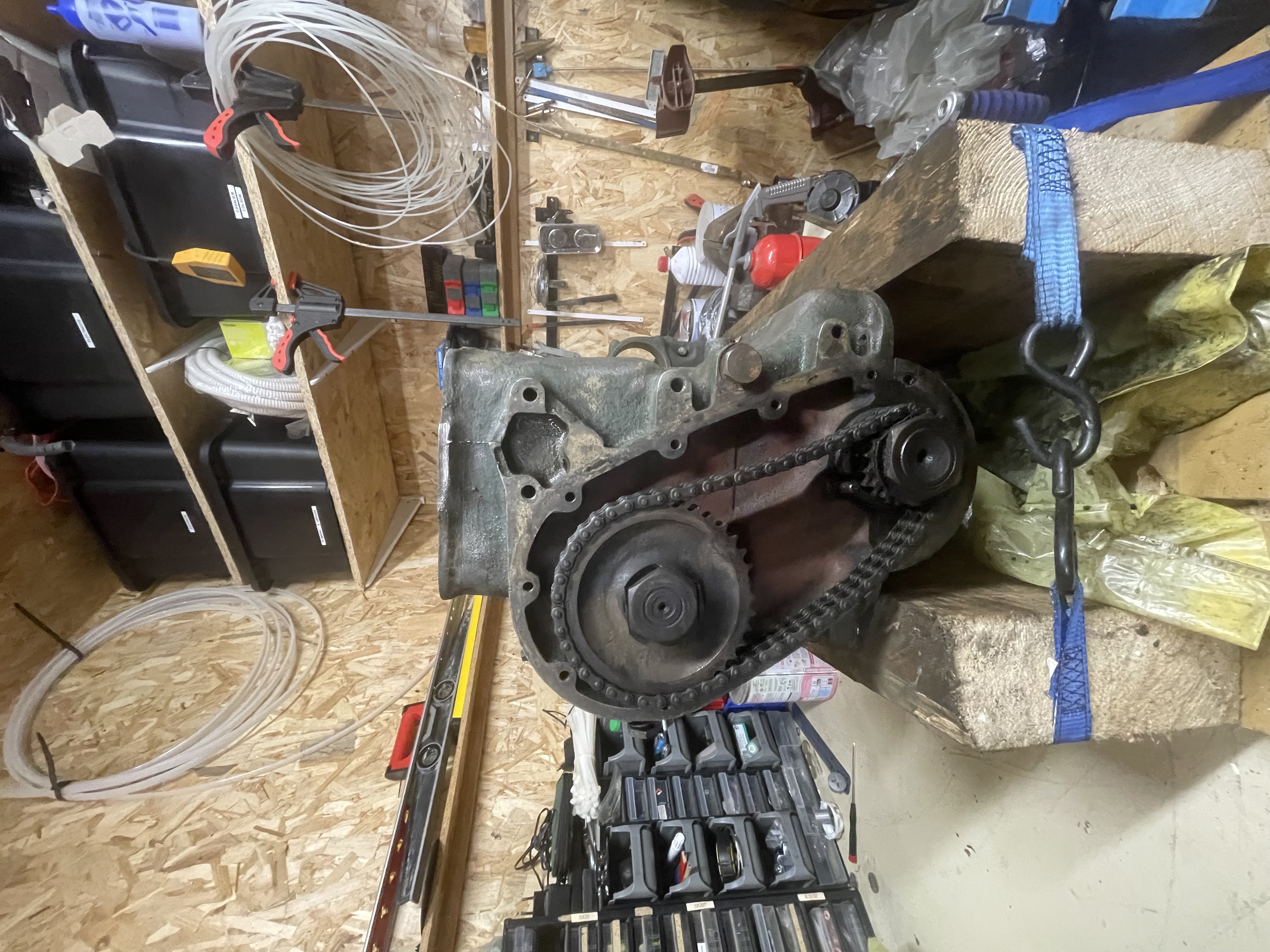

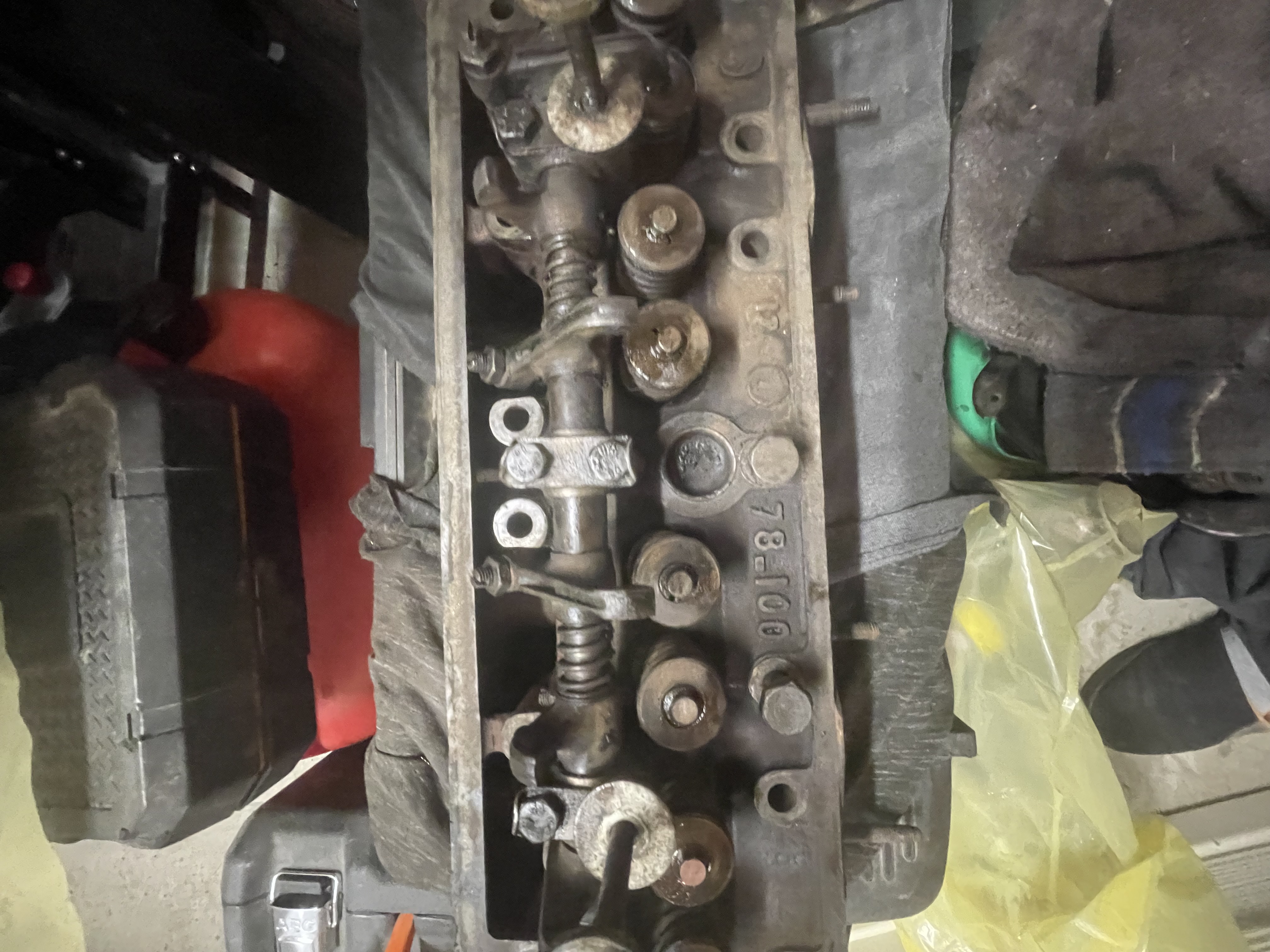

Bonsoir à tous.
J’espère ne pas me tromper de rubrique.
Je suis actuellement en pleine réfection du moteur de la traction de mon père.
Une 11B de 1953.
D’après toutes les informations que j’ai pu voir sur ce forum, je suppose que ce moteur est du 24 juin 1953. Et que c’est un 11 Perfo.
Pouvez-vous me confirmer s’il vous plaît par rapport aux photos que j’ai jointe ?

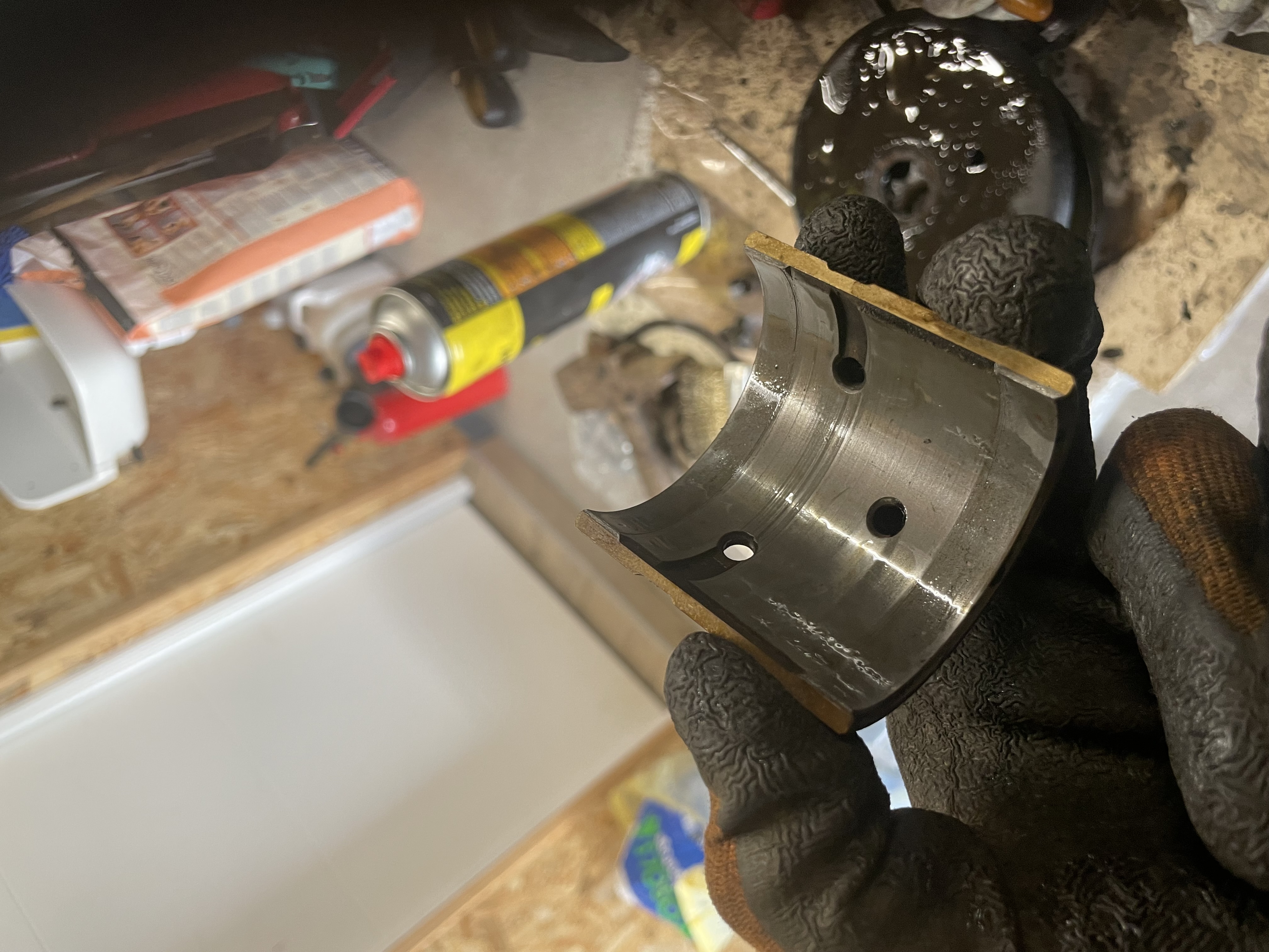

J’ai enlevé le coussinet de ligne côté volant moteur pour voir l’état.
Qu’en pensez-vous ? Je pense que le vilebrequin a besoin d’une rectification.
J’ai cherché pas mal sur Internet, mais je me suis un peu perdu là-dedans, je vais avoir besoin de coussinets de ligne et de bielle, pour le coup certainement en côte 0,25.
Connaissez-vous de bons sites où les tarifs sont intéressants et les produits de qualité ?
Merci à vous et bonne soirée.

Moteur de juin 1952 .

Merci pour votre réponse.
J’ai commis une erreur, la voiture et de novembre 1952.
Avec votre information, cela voudrait dire que peut être le moteur et celui d’origine de la voiture.
Bonne soirée.

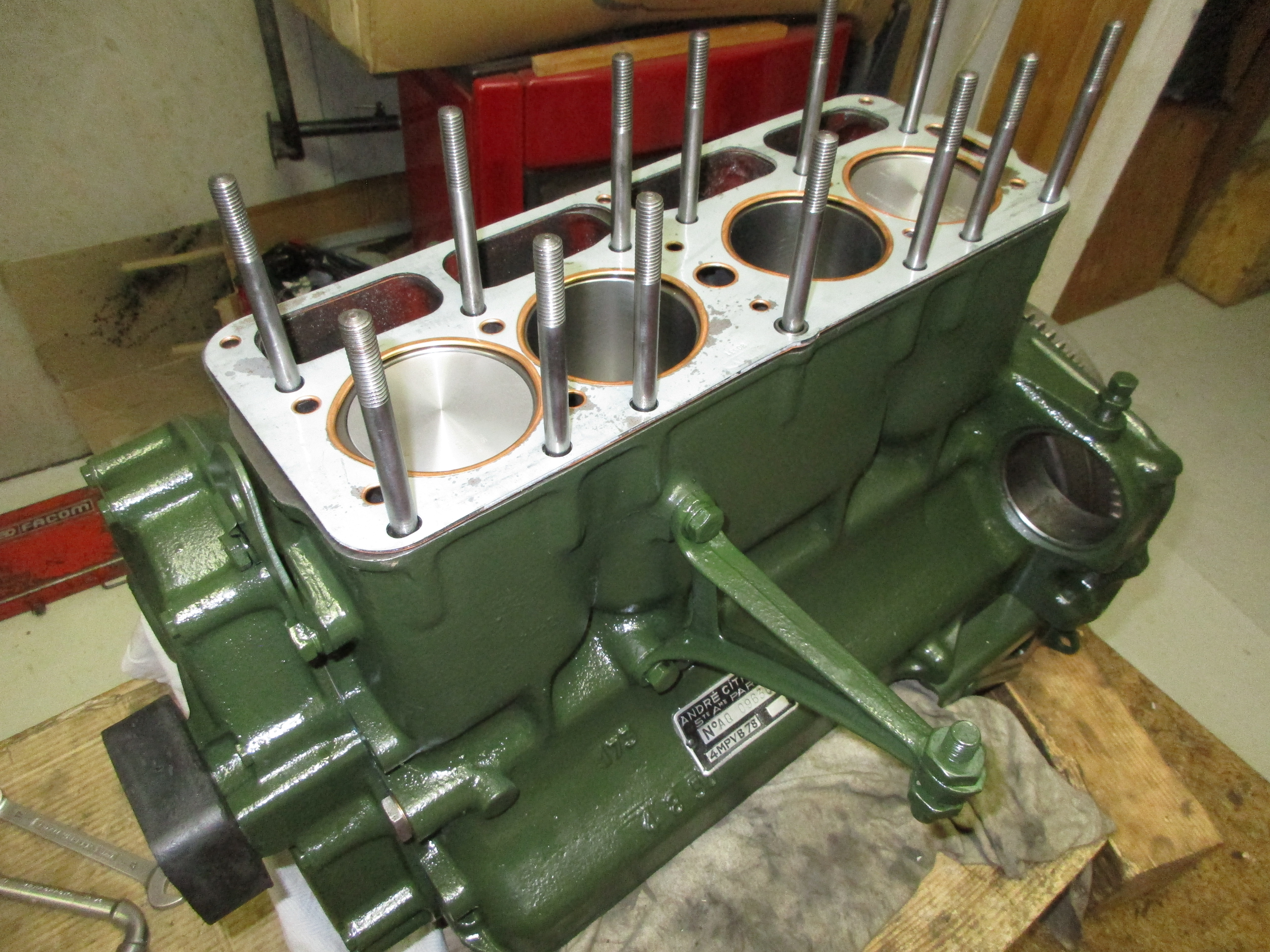

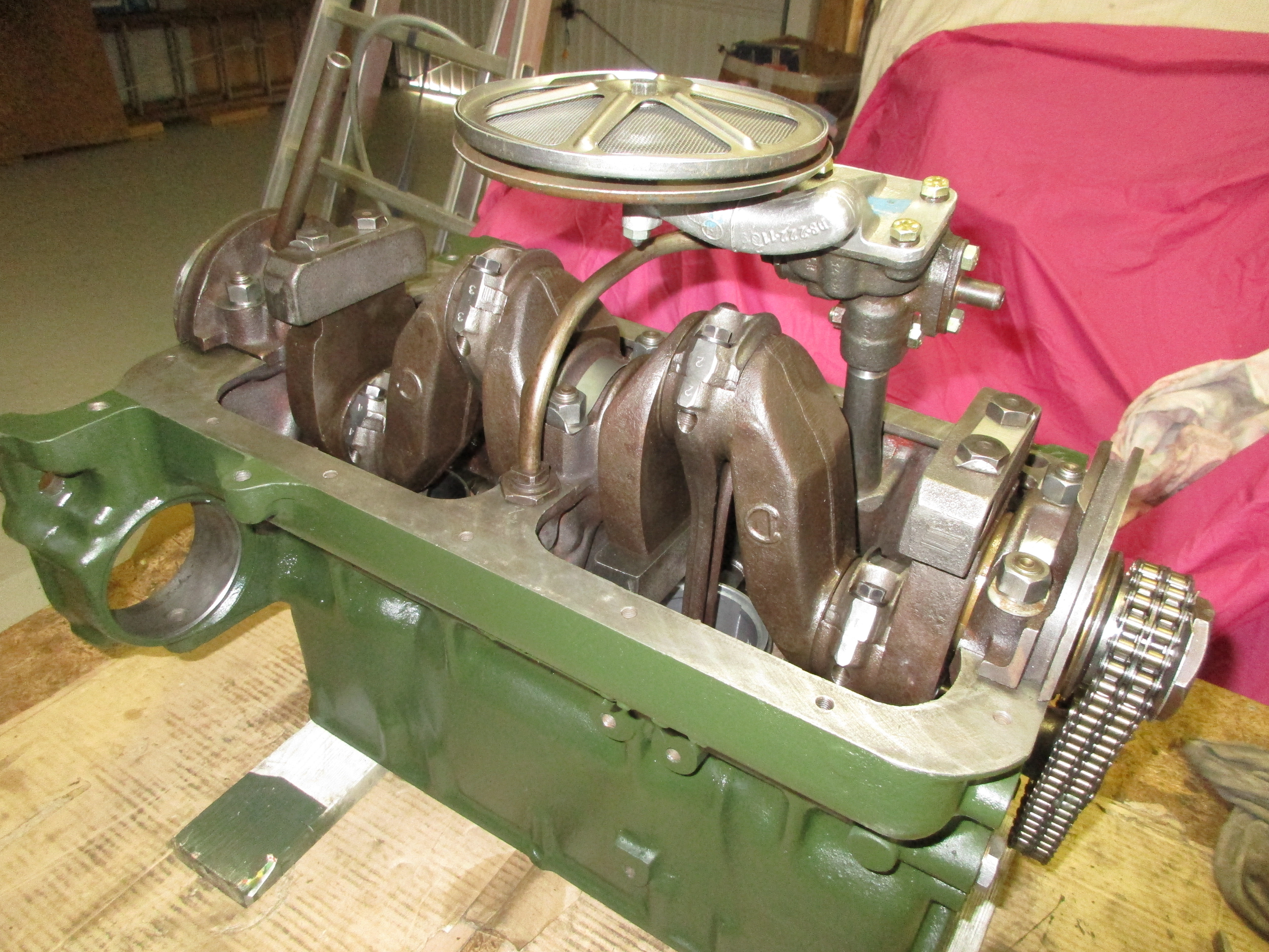

La réfection d'un moteur " en profondeur " peut paraître être une opération simple, cela nécessite certaines précautions, et la lecture du DR spécifique ( dictionnaire de réparation ).
En complément j'ai commis sur GMT un sujet sur la troisième vie du moteur de ma 11B, voici le lien, il y a plein d'infos et photos.
https://forum-gmt.fr/viewtopic.php?pid=453790#p453790
IMG_5035.JPG [ 5.58 Mio | Vu 458 fois ]
IMG_5064.JPG [ 5.22 Mio | Vu 419 fois ]

Il semblerait que ce soit un moteur régulé...donc pas de coussinets ...Sauf peut être pour les paliers...
https://boutique-resto-classic-car.com/ ... ction.html
Deux choix s'imposent ; soit refaire le régule soit trouver des bielles de 11D ou d'ID 19 pour monter des coussinets et bien sur une rectification appropriée du vilebrequin! (Ce dernier semble bien atteint!)

un conseil: la regule coute les yeux de la tete avec une durabilité peu appreciable. il vaut mieux poser des bielles avec coussinnets la fiabilité est indiscutable.

Je l'ai fait faire pour mon moteur de 34 qui a des bielles de 35 mm d'épaisseur, le coût était de 1200 Euros il y a six ans.
Et c'est très fiable, car le régule des années 2020, n'est pas comparable à celui des années 30-50, les huiles moteur également.
Par contre il n'y a plus grand monde capable de faire du régulage, mon rectifieur avait sous-traité cette opération.
