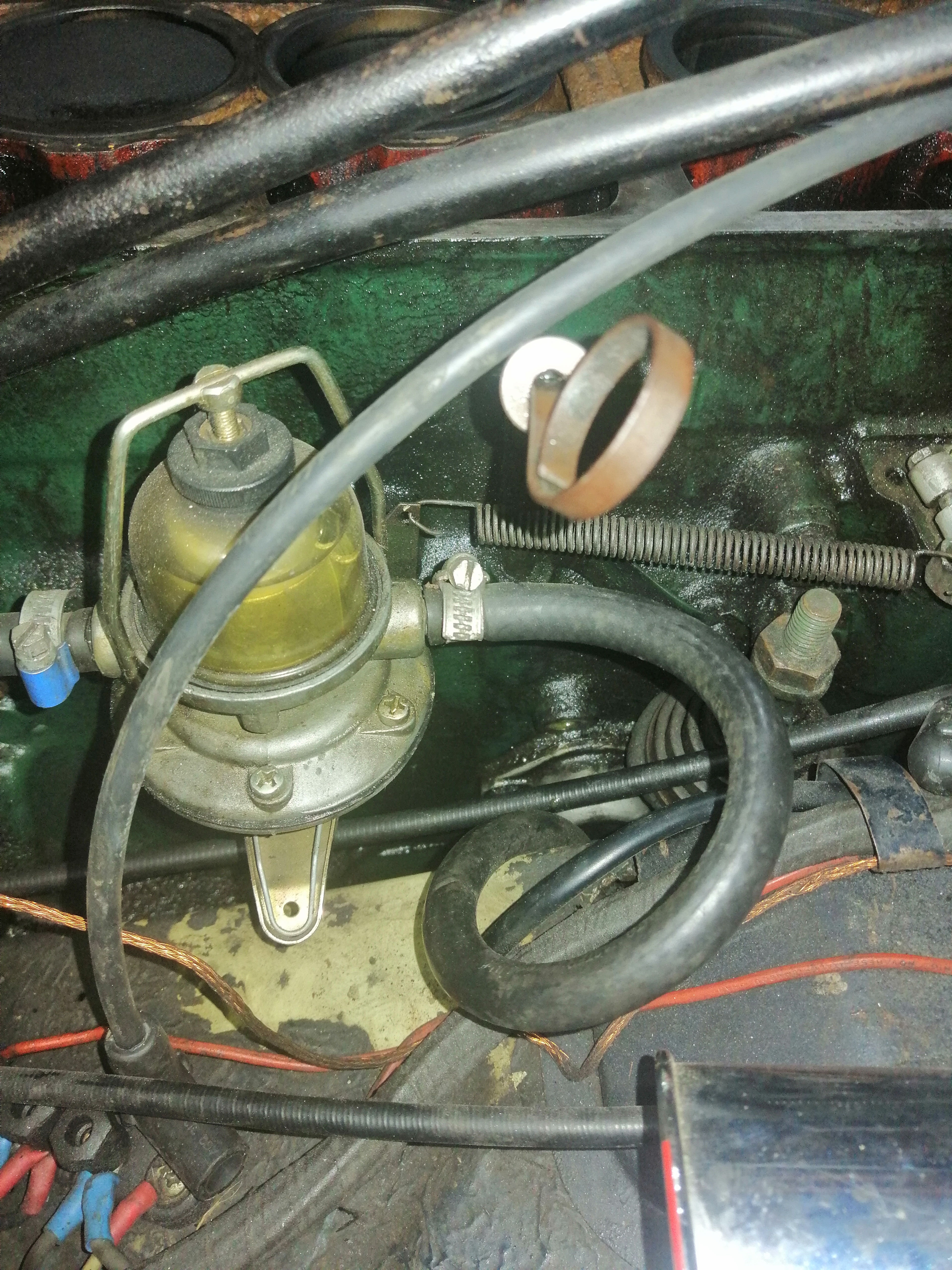

Ma BL a du mal a démarrer et
j'ai remarqué a travers la transparence que l'essence se vide du filtre, j'ai du mal a la réamorcer avec beaucoup de bulles d'air et je me demande si c'est une prise d air ou la membrane de la pompe ?
La pompe ne me semble pas d'origine ??? peut on trouver un kit de rénovation ou faut il investir dans une nouvelle pièce ??
A vos avis SVP
IMG_20240508_095626.jpg [ 14.54 Mio | Vu 672 fois ]

Hello
Commence par la demonter tu vides l'essence restante et tu la plonges dans l´eau,actionne le levier et tu observe si bulles il y a.
Dans ce cas tu mets nouveau joint + nouveaux clapets

En solution de dépannage il existe des pompes à essence électriques (en 12V) en attendant d'avoir trouvé ou remis celle d'origine en état. A noter qu'il semblerait que certaines pompes/joints/membranes ne supportent pas les nouveaux carburants (info rapporté pour les DS/ID) :(

C'est une bonne idée pour un test.
Dans mon TA, l'ancienne pompe avait une fissure presque imperceptible dans le boîtier.
