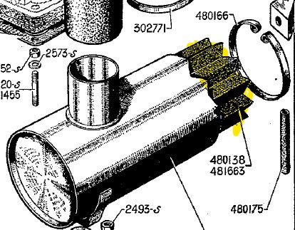

Je me demandais si la cartouche filtrante du filtre à air était quelque-chose qui se nettoyait ou s'il valait mieux la changer ?
Car la mienne est, certes encrassée, mais ne semble pas abimée.
Si cela se nettoie, avez-vous une méthode spécifique ? Juste la souffler avec un compresseur à air ? Ou rinçage à l'eau avec ou sans brossage léger ?
Merci d'avance pour vos réponses

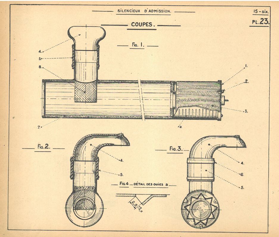

Voici ce qu'indique le constructeur.
PL - 23.JPG [ 128.32 Kio | Vu 3491 fois ]
