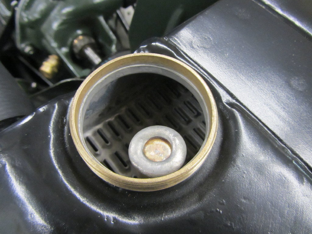

Mon circuit de refroidissement monte en pression et du liquide de refroidissement sort par le bouchon. Dans l'orifice de remplissage on voit un "champignon" relié à un tuyau d'évacuation de liquide à l'extérieur du radiateur. Je suppose que ce "champignon" est bouché, dites moi s'il est vissé ou soudé sur le tube et comment je peux résoudre mon problème.
Merci d'avance.

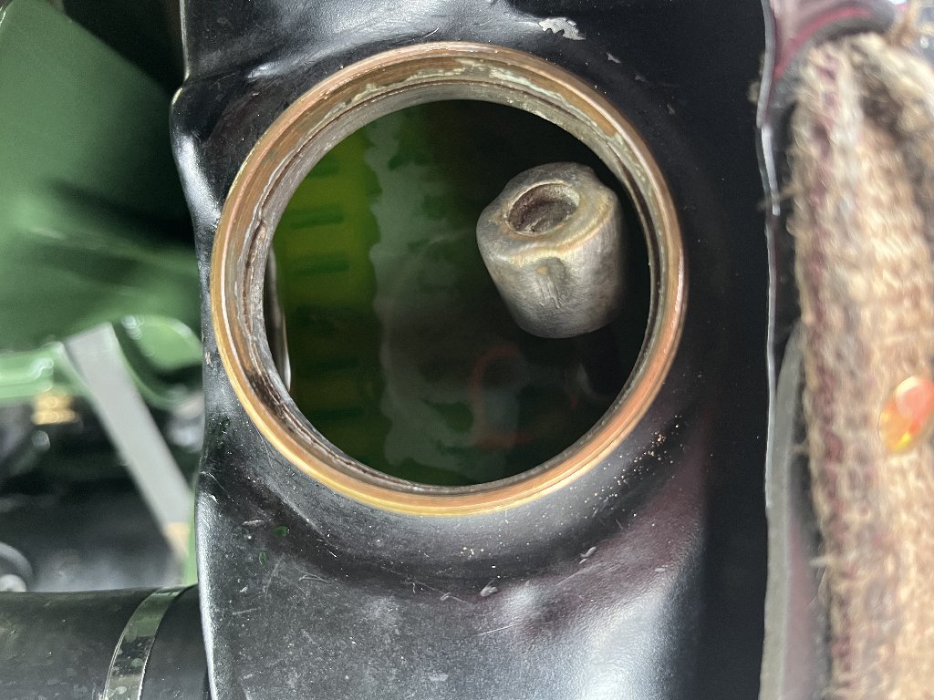

Il s'agit bien de la soupape de régulation, vraisemblablement bouchée.
La pièces est soudée, il faut essayer de la nettoyer au vinaigre blanc ou à l'acide formique dilué à 50 %.
La pastille à l'intérieur doit se déplacer facilement en appuyant avec un petit tournevis, un ressort la maintient plaquée vers le haut.
