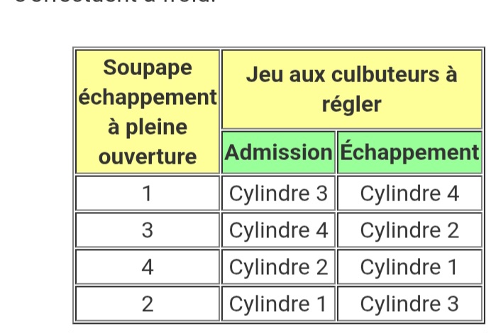

Screenshot_20250619_184448_Chrome.jpg [ 82.35 Kio | Vu 4800 fois ]
Normal que la cale ne passe pas car tu es au PMH1 donc soupapes fermees, et tu n´y es pas précisément car à ce stade même sur l´admission ça ne devrait pas passer.
Voici la methode :
Soupape ech 1 ouverte

Ok merci,
Comment je fais pour la Soup d'échappement soit ouverte sur chaque Cylindre?
 Sujet du message: Re: Je n'arrive pas à régler le jeu aux soupapes Moteur 11 D !!
MessagePosté: Dim 12 Oct, 2025- 16:29
Il faut procéder soupape par Soupape en commençant par le 1 comme indiqué sur le tableau.
Une fois la Soupape ech du1 ouverte tu règles 3 et4
Puis tu passes à la Soupape du 3 en tournant la roue avant gauche qui est sur cric jusqu'à obtenir l´ouverture de la S3. Tu engages la 3iem vitesse bien sur. Le tout moteur éteint :mrgreen:
MessagePosté: Dim 12 Oct, 2025- 19:53
Inscription: Lun 28 Oct, 2024- 17:25
Messages: 7
OK merci pour le retour...
je vais faire les 4 cyl avec la roue avant gauche c'est plus pratique..

YOUPI!
Merci the QUO, j'ai réussi à régler le jeu de chaque soupape..
