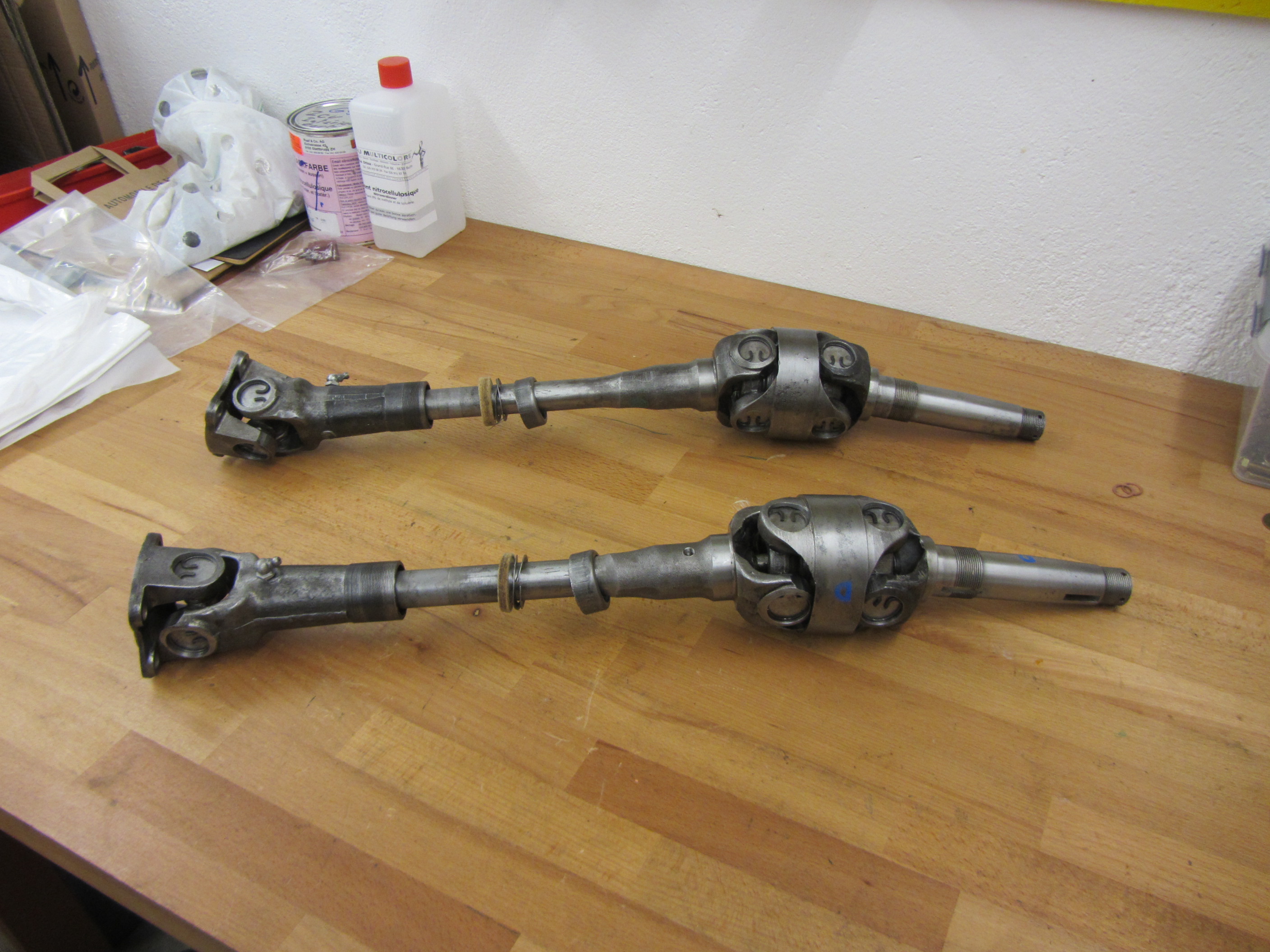

Il faut surtout vérifier que les chapes soient bien alignées afin d'annuler les effets non homocinétiques des cardans simples.
Photos ci-dessous, les chapes sont dans le même plan.
