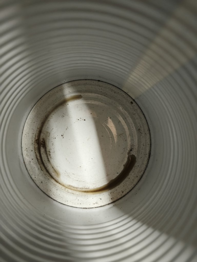

nous avons refait le moteur de ma 11BL de 1950 avec changement des chemises pistons (Depanoto) et coussinets de bielle et vilebrequin
après réfection de la culasse par un professionnel (épreuve en pression baguage et lamage des sièges et montage des soupas Rodage des soupapes surfaçage et montage des soupapes)
Jai eu dans un premier temps une fuite aux demi coquilles rectifié depuis
maintenant après 500km j'ai une légère fuite au reniflard au repos (voir photo)
qu'elle peut être la cause?
dois je rajouter un additif dans l'huile
Est-ce normal en période de rodage?
en vous remerciant par avance cordialement
IMG_fuite reniflard.jpg [ 437.63 Kio | Vu 322 fois ]

La plupart du temps il y a très peu de chance qu´il y ai une véritable fuite au niveau du reniflard. Verifie que la plaque est montée dans le bon sens afin de faire office de "chicane".
Quoiqu´il en soit au repos le reniflard laisse souvent échapper quelques gouttes car les vapeurs d´huile condensent à l´intérieur.

Cette légère fuite est tout à fait normale, c'est le cas de tous les moteurs avec une ventilation du carter à l'air libre.
Le moteur est en bonne santé !
