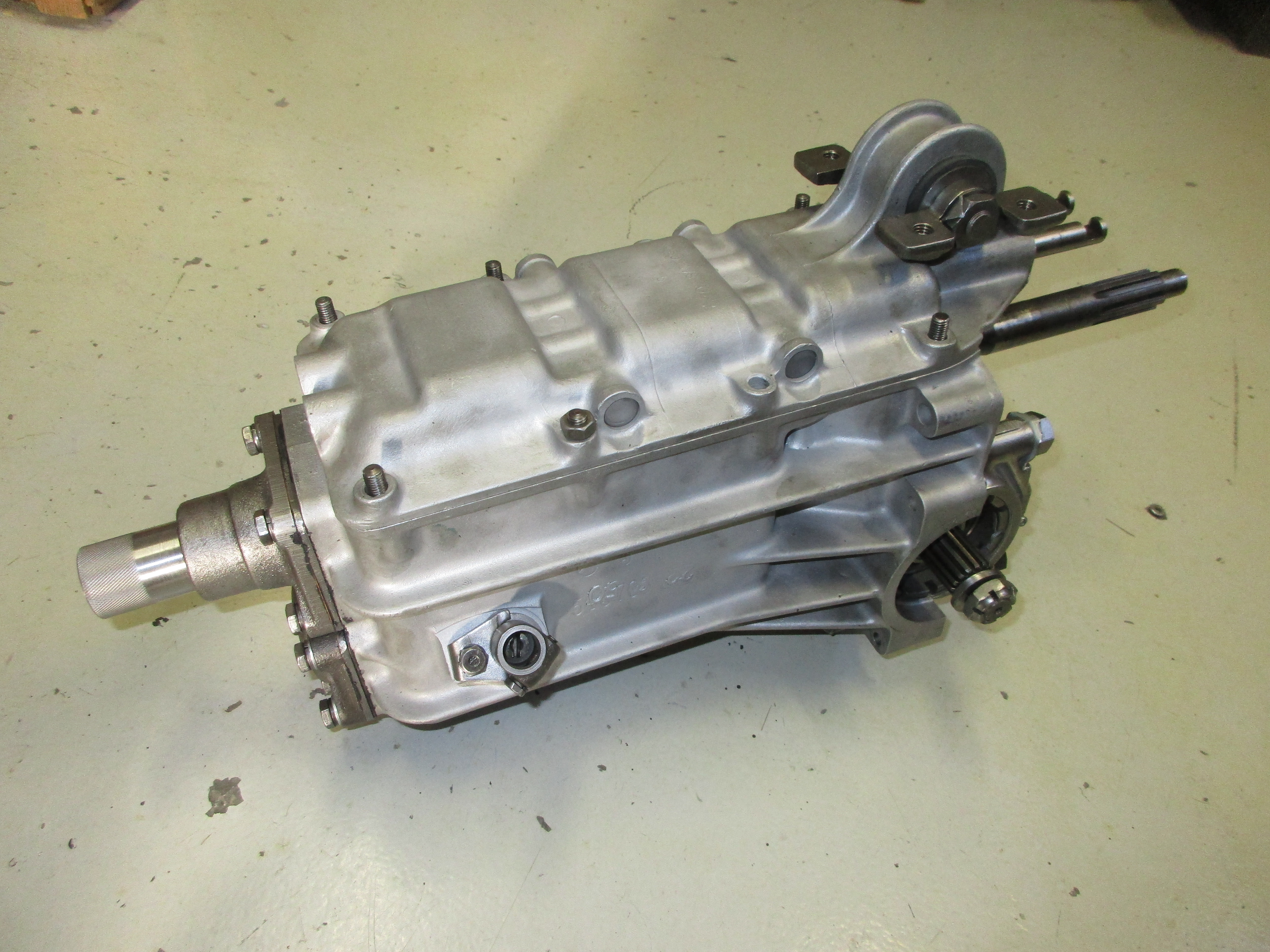

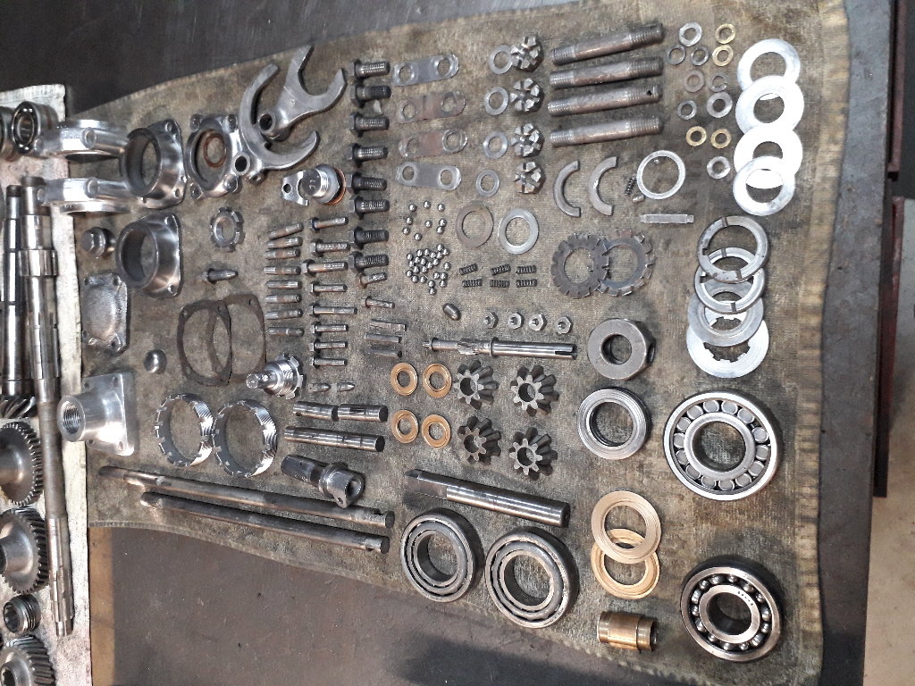

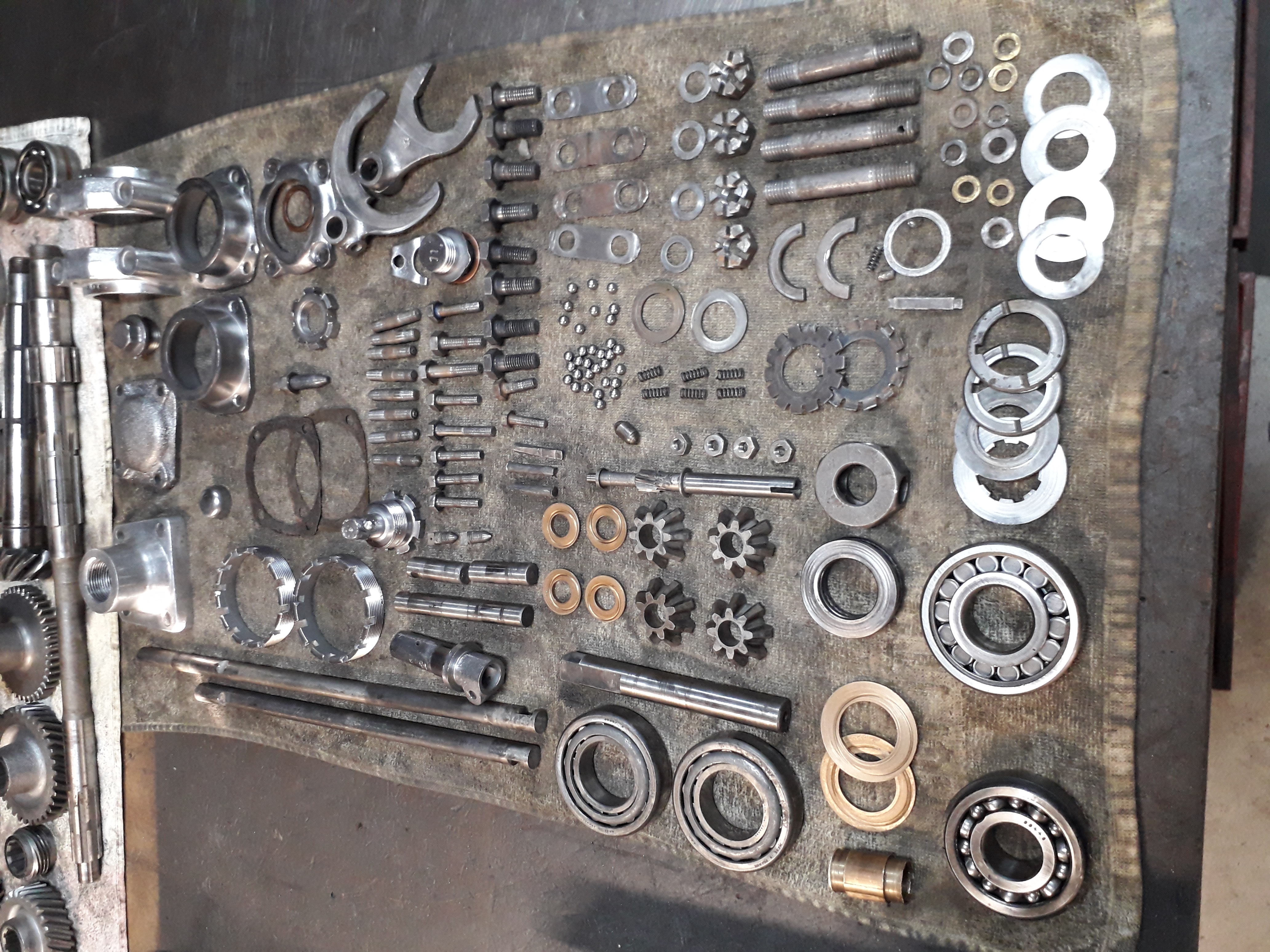

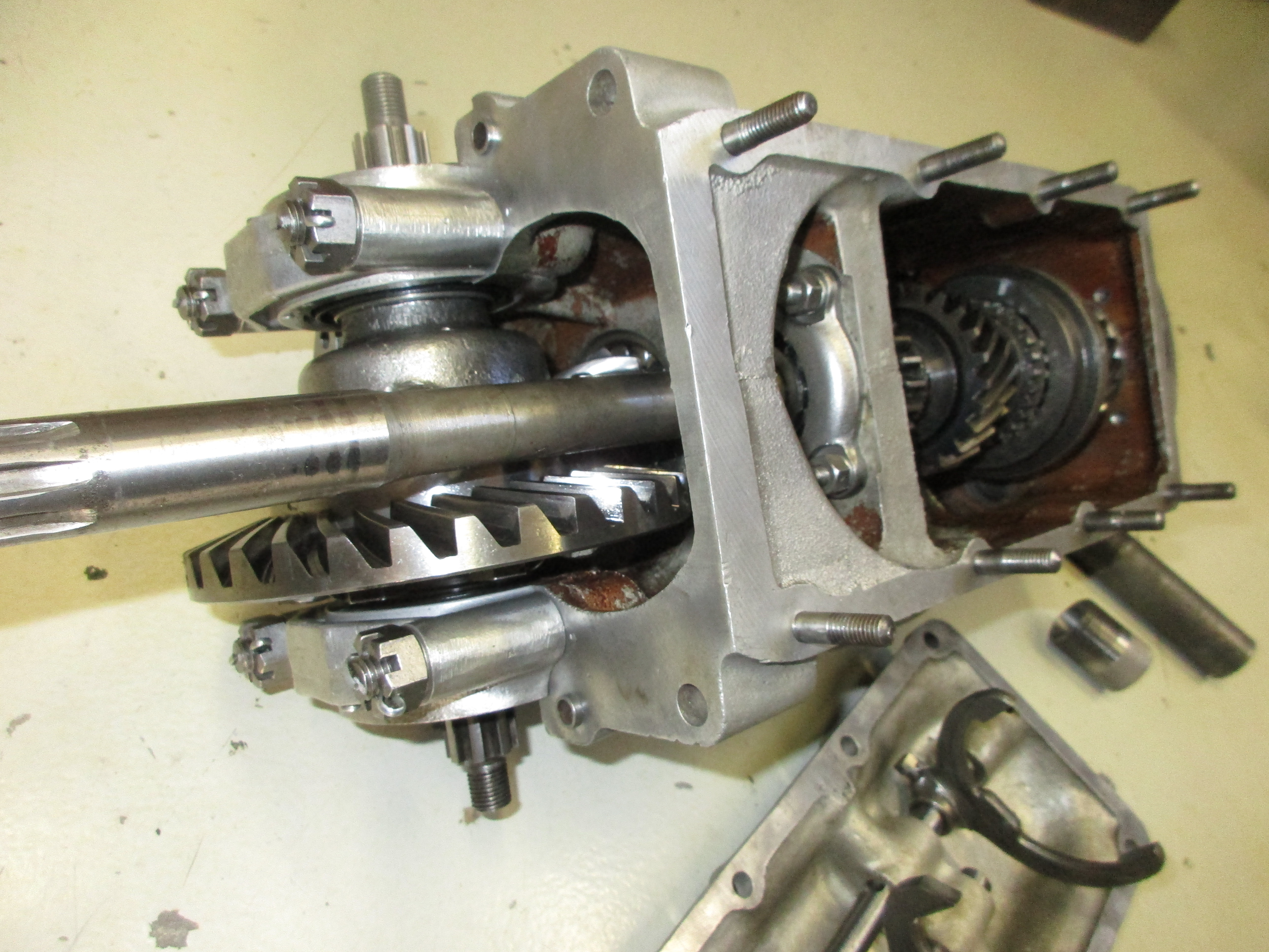

J'ai commis un sujet sur la reconstruction de deux boîtes de 11CV, une des premiers modèles et une d'après-guerre, cela te donnera une idée de l'ampleur du travail à réaliser.
Lien du sujet:
https://forum-gmt.fr/viewtopic.php?pid=473219#p473219
