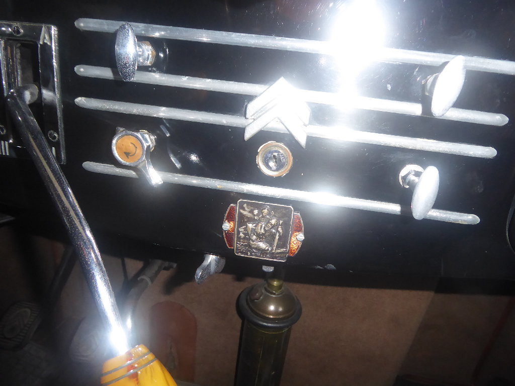

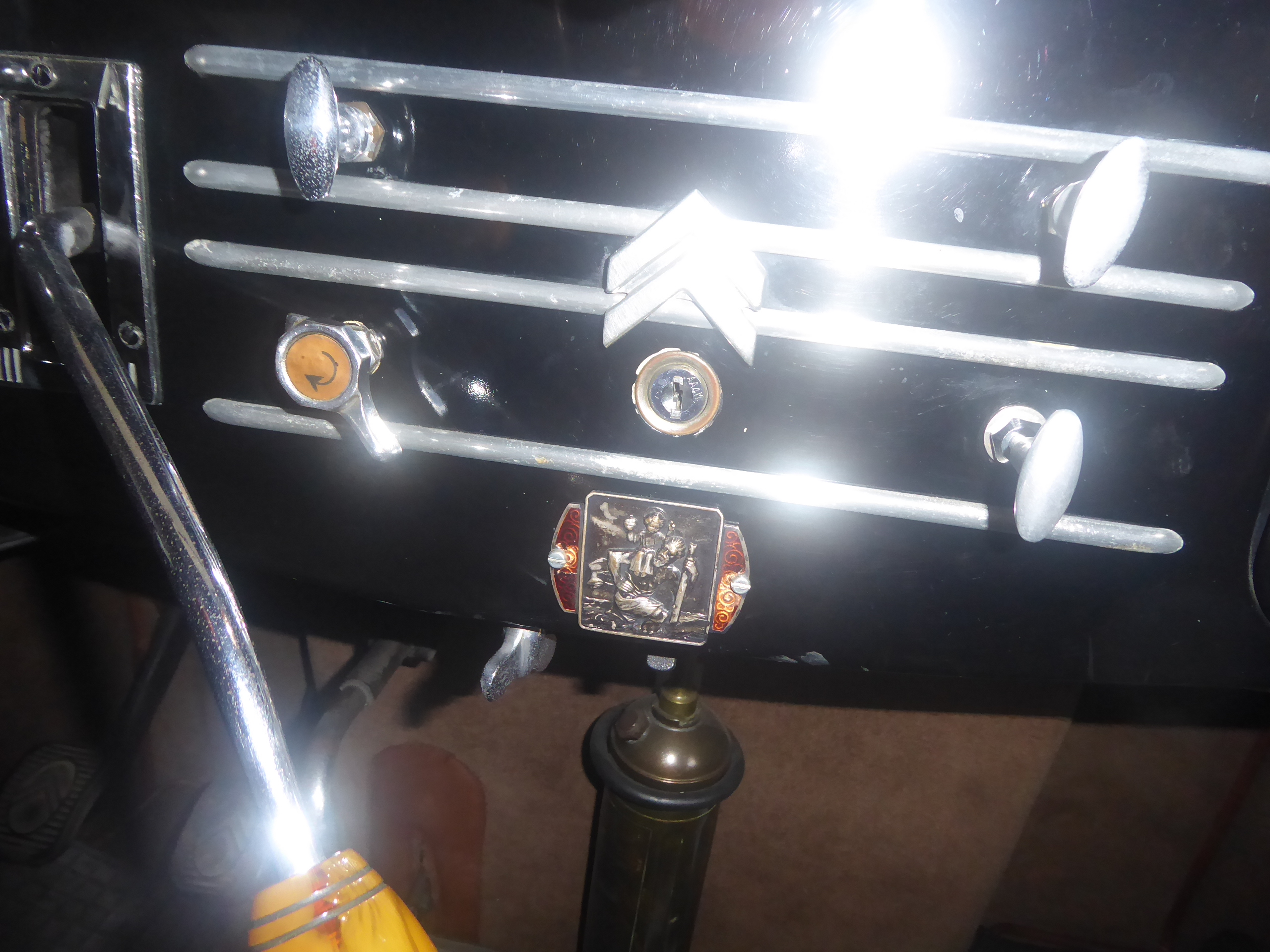

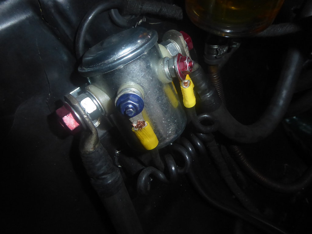

Sur ma 15/6 installé un contact à poussoir et remplacer le bouton noir par une olive :wink:
Bien sur en passant par un relais de démarreur

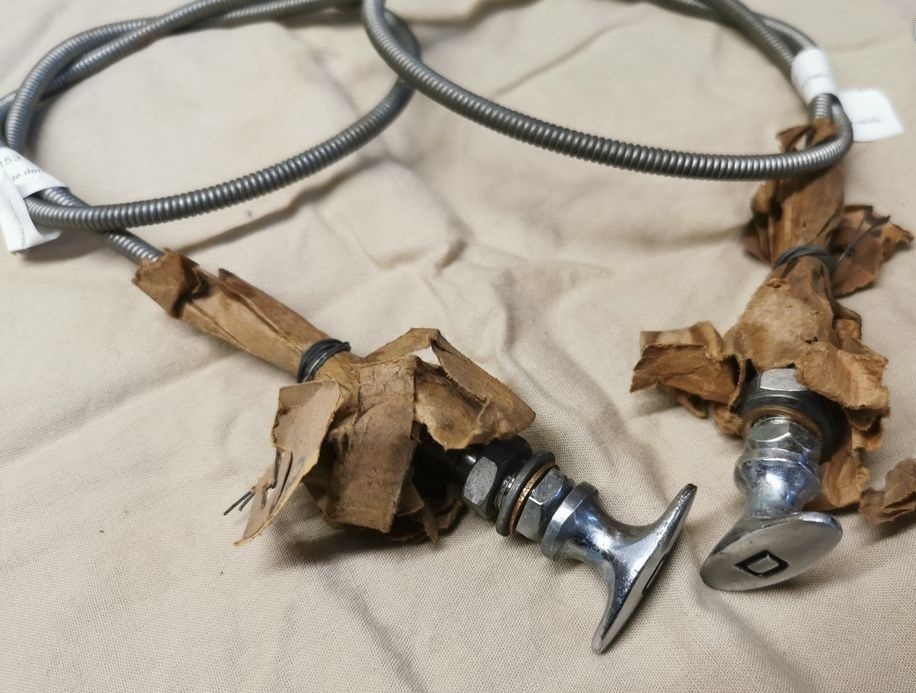

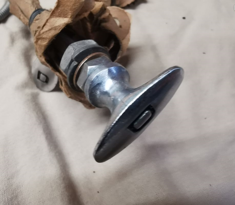

Il y a eu plusieurs versions de ce bouton suivant les années de production de la voiture.
Voici, par exemple, la version malle plate avant 1952 et le nouveau tableau (pièces neuves d'origine):

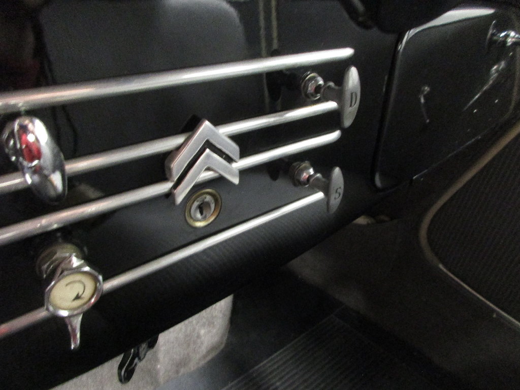

Il y a aussi une version en alu des tirettes D et S pour les avant 52.
Je sais, les tirettes starter et Démarreur sont inversées, et cela depuis plus de 40 ans.....

Oui, S en haut et D en bas.
Tes boutons sont probablement des montages accessoires de remplacement. Sur les TA de ces années là, j'ai toujours vu d'origine les 4 boutons assortis, au niveau de leur matière, finition, forme et surtout embase: D, S, bouton de boite à gants et bouton commutateur des feux d'éclairage du tableau (après novembre 50).
 Sujet du message: Re: Bouton de démarrage
MessagePosté: Ven 03 Juil, 2026- 16:00
Messages: 640
Justement le bouton d'éclairage du TdB n'est pas le bon modèle il a été prélevé sur une épave de 1951, car celui d'origine était un simple poussoir du modèle d'avant, perdu lors de la restauration chez le carrossier.
La 11 est de Septembre 50, ces deux tirettes ont toujours été sur cette voiture depuis que je l'ai, et ont peut-être été changées entre 1950 et 1976.
D'ailleurs je cherche cet interrupteur d'éclairage de TdB simple sans bouton ovale, si quelqu'un en a un en TBE.
