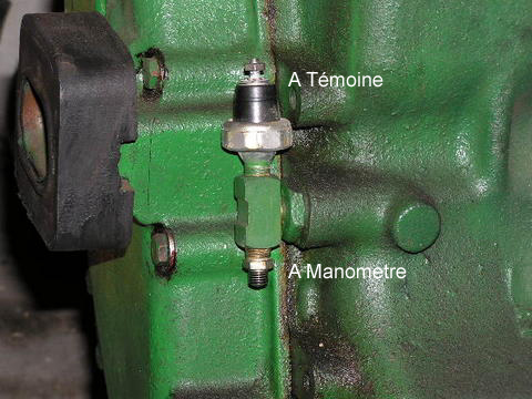

non j'rigolais pour vous y en a compris. :lol: en fait j'ai acheté le mano mais il n'y a pas de plan de montage .
dans le kit il y a le mano bien sur, un tuyau moir d' 1,50 ml et un coude laiton fileté ou ki va c'ui là :?

A l'arrière, côté batterie, il y a un bouchon sur la culasse ou le haut moteur vers un angle, il me semble, prévu comme prise pour le tube de pression d'huile.
Sur l'image ci-dessous, prise pour témoin et mano .
Commentaire: prise mano
taoilpressureconnectionfb4.jpg [ 92.59 Kio | Vu 8035 fois ]

Merci pierre
m'en vais voir ça ce vikande
