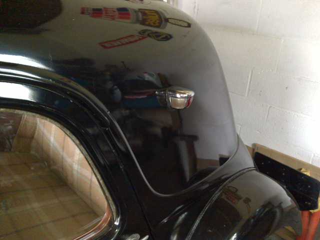

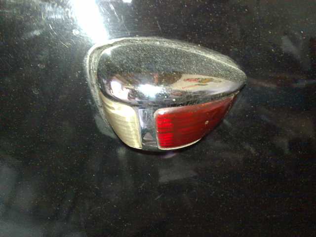

voila les clignotants sur ma belle vous avez deja vue se modele et la façons dont il sont montées car je regarde un peut partout je ne trouve rien ?? :?:

Ils ressemblent à l'avant, approximativement à certains modèles montés sur des Peugeot. Sans certitude.

a l origine sur les tractions il y avais des clignotants??

On ne voit pas sur les photos si elle comporte des flèches de direction en haut des montants entre les portes.
C'est le cas sur la mienne de 1951. Les clignoteurs ont été ajoutés par la suite, et il est assez courant que l'on trouve de tout. De plus, pendant une longue période, il n'y avait plus de pièces de rechange, alors c'était la débrouille. Ma 11 avait des clignoteurs d'ailes et feux arrières de cox !
Rien d'étonnant à tout çà.

non elle n a pas eu de fleches il n'y a eu que ceux la !
deplus je suis ennuyé pour trouver de nouveaux joints car ceux la sont secs !
ils sont de marque scintex je viens d aller voir :o
sinon appart les fleches, les clignos etait montée ou d origine?
car la aucune trace de montage appart ceux la

Non les clignotants n'étaient pas montés à l'origine, ce n'est que en 1952 vers juin ou juillet avec l'apparition des malles bombées qu'il ont été mis.
Il me semble que les clignotants sont de ceux que l'on trouvait sur les 4 CV renault

Moi, j'adore la flèche qui surgit de son logement, le pb c'est qu'aujourd'hui, il n'y a plus grand monde qui va s'en rendre compte, il y avait aussi la flèche qui montait et descendait, encore plus chic, avec un lumignon rouge au bout :=)
Il est vrai que ces cabochons ont été montés sur les 4CV , et certainement sur pas mal d'autres voitures, y compris en remplacement, ce qui n'est pas, pour moi gênant, l'accessoire du moment qu'il est de son époque est toujours intéressant.
