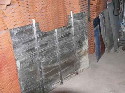

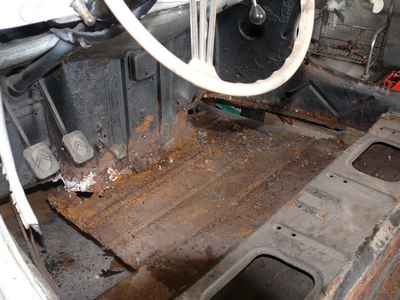

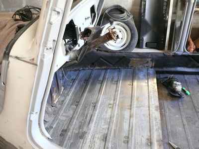

je viens de me fabriquer mon plancher a la plieuse tole de 1 mm soudage des renforts a la baguette arc inox
et je lui et passer de l'acide phosphorique diluer a 10% d'eau déminéraliser contre la corrosion .
sa fait quand meme plaisir de voir reprendre un peut de forme.
et demain je ferrai tous les retour de tole soudure etc une bonne journée en vue
et je prendrai un petit moment pour aller pécher des huitres sur les rocher a 50 m de cher moi :mrgreen:
un peut de beurre demi sel des charentes un petit vin blanc d'Alsace et du pain bien frais :mrgreen: :mrgreen:
