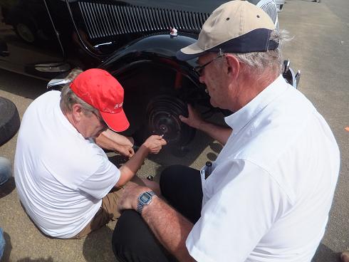

Dominique et Jean Claude passent à l'attaque :

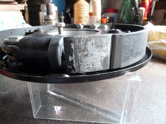

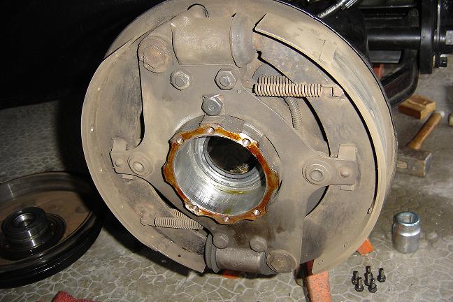

Voila ce que l'on trouve
2.png [ 331.15 Kio | Vu 15425 fois ]
Tout est bien sec et en bon état, il faut dire que l'ensemble n'a que 300 Kms

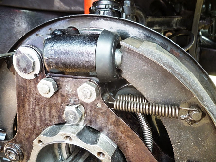

Apres avoir un peu modifié le détalonnage suite à un conseil, mes mécanos remonte
E.jpg [ 67.75 Kio | Vu 15396 fois ]

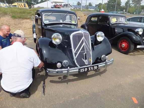

Retour dans l'essonne le lundi vers 11h30.......mais ou est la clef de contact ...????????
G.jpg [ 56.98 Kio | Vu 15201 fois ]
Mais ne pouvant pas monter dans le camion, Jean Claude décide de me ramener plutot que de rentrer chez lui dans l'Hérault.

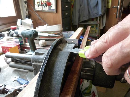

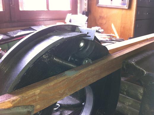

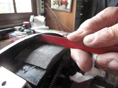

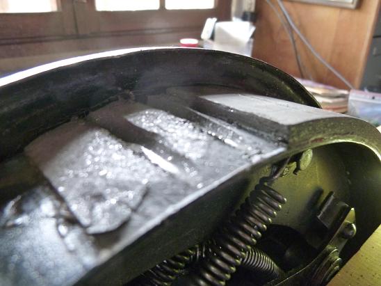

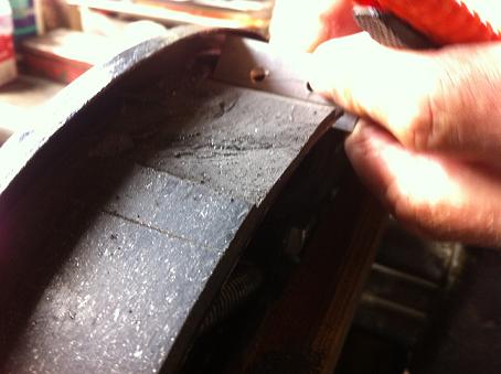

Puis on trace a 280 au lieu de 320 en prenant pour modèle une machoire d'origine, et on coupe avec un morceau de scie a métaux pour passer sous la flasque
4.jpg [ 35.79 Kio | Vu 15418 fois ]
On dégrossit avec une mini fraise, au ciseau à bois et on termine au cutter

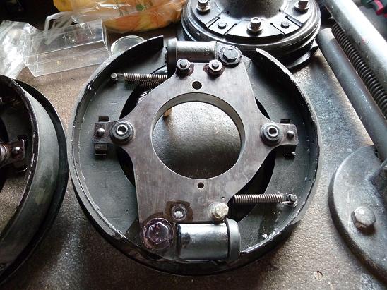

5.jpg [ 31.6 Kio | Vu 15175 fois ]
6.jpg [ 49.37 Kio | Vu 15437 fois ]

Finition
7.jpg [ 57.34 Kio | Vu 15435 fois ]
Et voila le travail
8.jpg [ 57.72 Kio | Vu 15414 fois ]
...bonjour la dureté de la colle.......
Les deux flasques sont faites et sans démonter les garnitures.
9.jpg [ 72.22 Kio | Vu 15402 fois ]
Et voici le montage d'origine
1.jpg [ 71.51 Kio | Vu 15186 fois ]
Essai sur une cinquantaine de kms et tout semble aller
Mais dimanche dernier au retour du mariage de Carole........nouveau blocage sur le parking
Apres 2 ou 3 kms tout rentre dans l'ordre.
La suite vous la connaissez.
