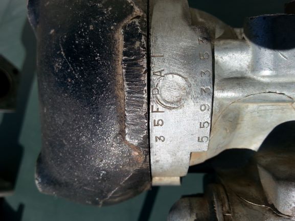

carbu1.jpg [ 40.41 Kio | Vu 14888 fois ]

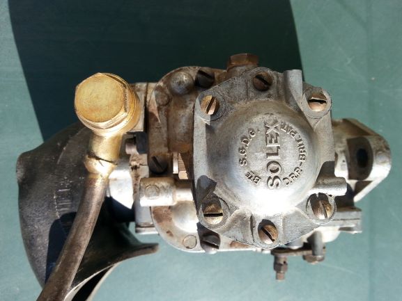

carbu 2.jpg [ 38.21 Kio | Vu 14902 fois ]

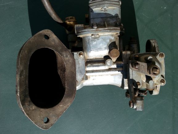

carbu 3.jpg [ 45.86 Kio | Vu 14847 fois ]

Je déterre ce post, car je n'ai pas trouvé réponse à mes interrogations:
Dans un carburateur Solex 35 FPAI, à quoi servent ces 2 vis ?
Pour la Traction, le 35 FPAI peut être monté avec un Ajutage d’automaticité en 180, mais aussi en 230. Qu'est-ce que ça change ? Les performances, la consommation ?
Ces 2 vis servent au rebouchage du puits de starter et du logement de la bille.
Ces vis identique porte la réf 4238 dans la nomenclature SOLEX.
[quote="sebastien"]Ajutage d’automaticité en 180, mais aussi en 230. Qu'est-ce que ça change ?
Il n'y a pas que ça qui change, il y a aussi la buse, 27 passe en 25, le Gg de 130 passe à 120,
Les performances du véhicule, tout est un compromis entre performance/consommation.
Ces réglage sont pour les modèles 11 Perfo de 1943 à 1949 taux de compression de 6,2.
A partir de 1950 et moteur avec taux de compression de 6,5, les réglages sont encore différents.
