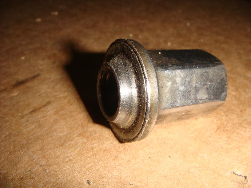

Avec les petit tambour il faut ce genre d'écrou :
DSC04102MOD.jpg [ 79.03 Kio | Vu 10641 fois ]
