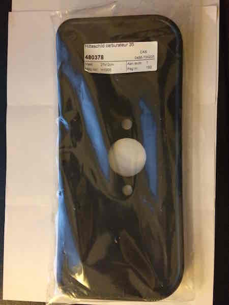

Nouveau dans l'emballage (La pièce que je ai commandé ne était pas correct pour ma voiture)
€22 (FDP €6)
IMG_1625.jpeg [ 21.65 Kio | Vu 6708 fois ]

En pièces de remplacement, il existe à ce jour 2 modèles d'écrans pour carburateur inversé.
480.378 pour carburateur de 35.
481.718 pour carburateur de 32 - 33 - 34 .
Pour un carburateur horizontal c'est la réf 489.662.
En général, la pièce livrée elle celle demandée.
J-Louis.

Ben oui les trous ne sont pas au bon endroit il n'y a plus qu'a en faire deux autres perpendiculaires au existants

Non, Eric, ça ne suffira pas de faire deux trous de rab, il faut aussi une "fente" et une 'fenêtre" pour le 32 PBIC, pour laisser passer la commande de gaz, plus basse que sur un 35
Voir là : http://www.pat2d.com/ecran-protection-c ... -32-34.htm

Exact
