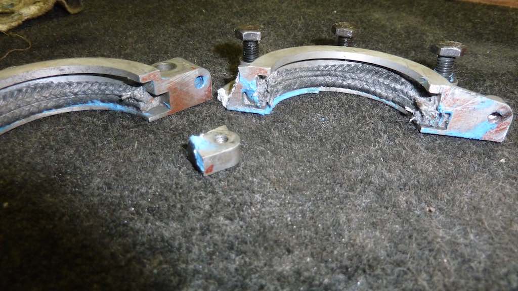

Je cherche le numéro de citroen D.113.3 ou se ils viennent comme une paire aussi D.113.4 qui sont le joint de l'huile de vilebrequin déflecteurs pour un vilebrequin 11D. Une photo ci-dessous montrant inférieure D.113.3 unité qui est ce que je ai besoin.
Je ai réussi à casser la mienne que je ai essayé de tenir le cordon de graphite qui ne est pas censé être utilisé sur ce type de déflecteur. Même si ma voiture a un moteur de perfo il a le vilebrequin D.
Si vous pouviez me faire savoir ce serait génial

Non, l'unité complète. Comme la photo ci-dessous - voir la pièce qui a cassé.
la tresse graphitée est pas utilisé sur cette modele, donc J'ai le casse :(

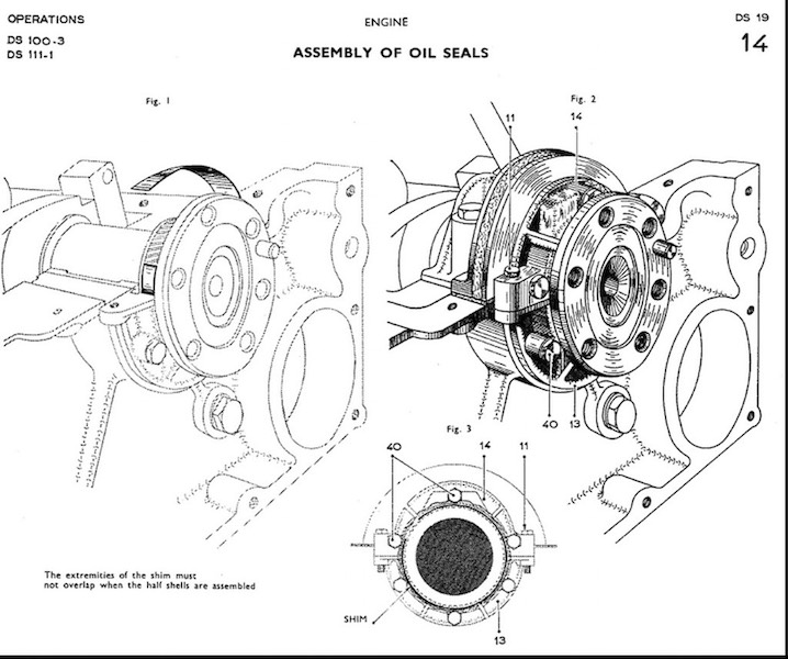

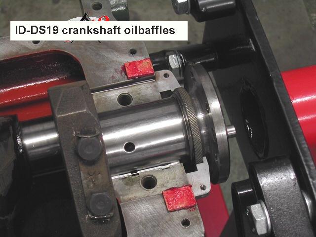

Bonjour - ce est le joint d'huile de vilebrequin Je ai dans mon moteur Perfo (Avril12 '55)
crank-oilbaffels-IDS19.jpg [ 107.05 Kio | Vu 13640 fois ]

Je ai demandé au Conservatoire et ils me ont dit que ce devrait être un moteur Perfo sans modifications.
Seule explication est le propriétaire initial avait changé le vilebrequin dans les 10 premières années de la voiture
