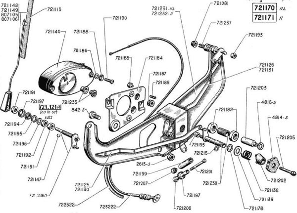

je voudrais savoir comment enlever tout le mécanisme d'essuie-glace, moteur compris...j'arrive à enlever la partie droite, mais pas l'ensemble....qui pourrait me dire ce que je dois démonter pour y arriver...merci .

Pour autant que je m'en souvienne, Pour gagner de la place, il faut déposer la commande de la trappe d'auvent (juste une goupille). puis déposer le moteur 721140 en premier, avec sa commande à câble.(sauf erreur, un seul écrou, le moteur et son support sortent ensemble) Les écrous 721081 et joints sur l'auvent, puis la commande de la molette 4814 S.
Par commodité, j'avais aussi retiré le carton de la boîte à gants (3 vis)
... à quelques détails près, la platine complète devrait sortir.

+1 pour retirer le fond de boite à gants. C'est assez impossible sans cela.
