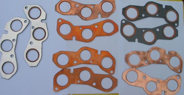

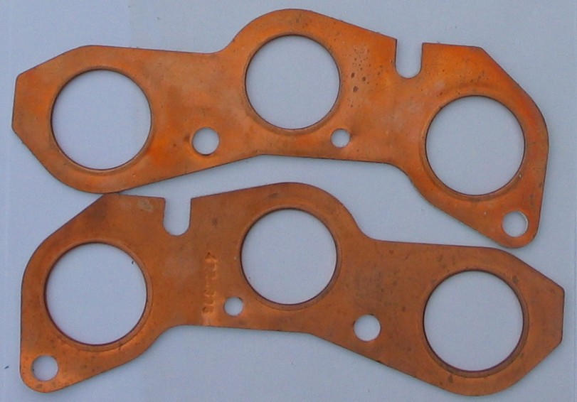

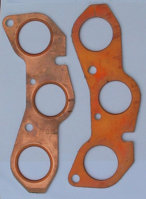

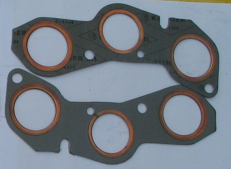

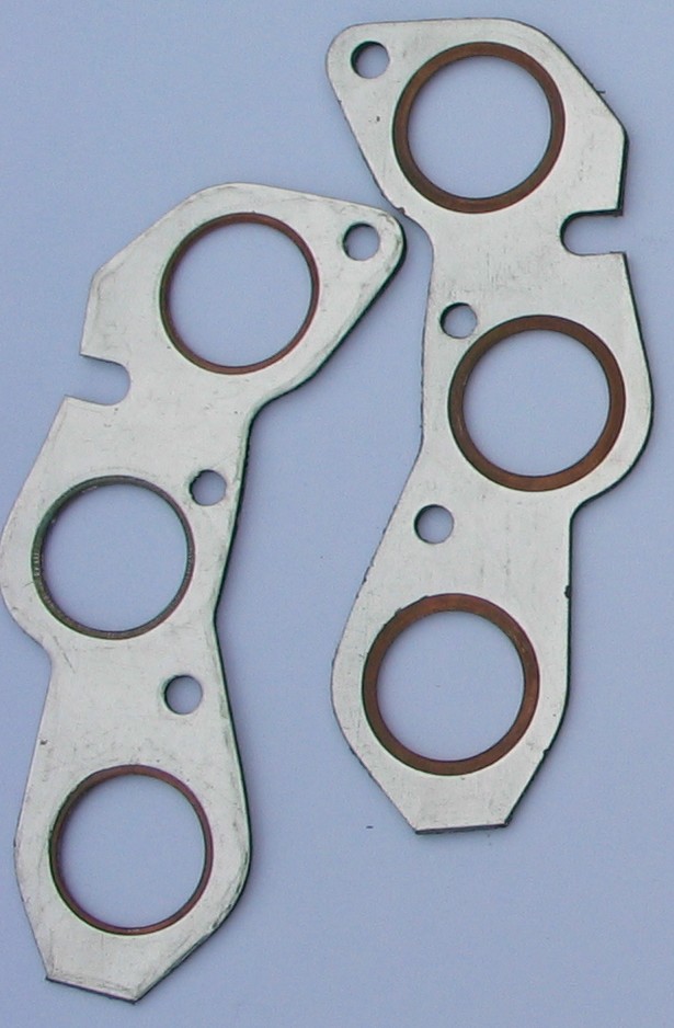

Parmi ceux qui existe, voila un aperçu. Encore fabriqué pour certain, sinon chercher dans les bourses.
Il y encore d'autres modèles, (ceux fournis dans les pochettes vendues aujourd'hui.
Une règle d'or pour le montage, le plan de joint des collecteurs seront d'une parfaite planéité, ça évitera que les joints s se détériorent rapidement.
Bon choix.

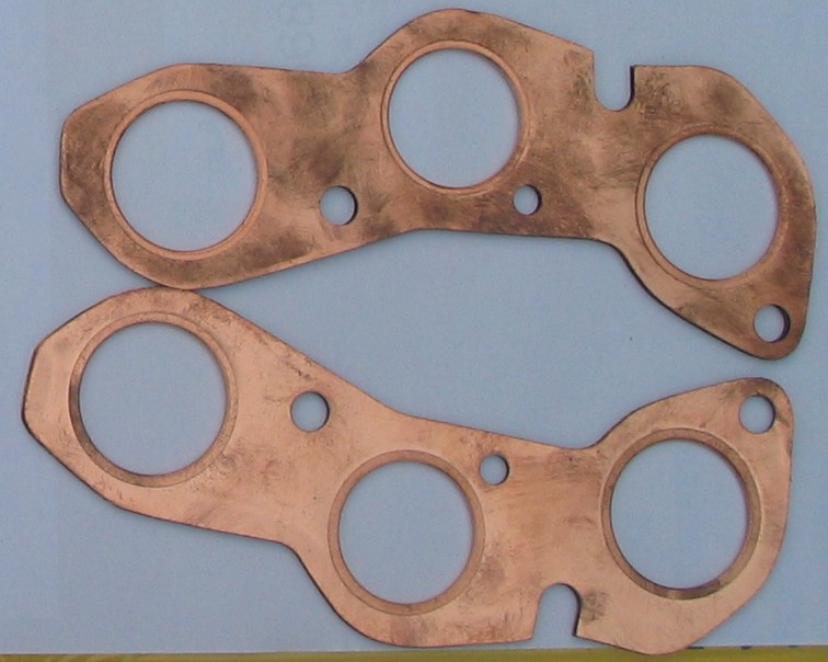

Ca correspond à cette photo : IMG_1364 -2110-e=1,7-.JPG [ 95.18 Kio | Vu 64 fois ]
nicol a écrit:
Je recherche des joints dont la couverture est en cuivre. la taille de trous d'échappement font 3,5 cm de diamètre et l'admission fait 2,6.
Pour ces Ø il ne peut y en avoir que sur des stock ancien. Référence remplacé par 452.996 avec 1 trou de Ø32 pour l'ADM et 2 trous Ø 34 pour l'ECH.
Ceci de février 39 à mai 55. C'est ces joints là que l'on trouve chez la plupart des fournisseurs pour ces Ø. Cuivre ou pas
Après la référence est 457.665 avec 1 trou de Ø 35 pour l'ADM et 2 trous Ø 32 pour l'ECH. Moteur 11D. A partir de mai 55.
