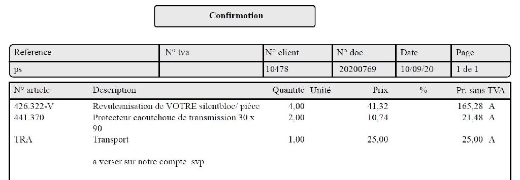

Pour ma part, j'ai fait refaire les miens chez Franssen, qu'il fait revulcaniser en Hollande je pense; le résultat semble trés satisfaisant pour un tarif bien moins cher qu'en neuf , environ 250€ envoi et retour inclus.

Idem, re vulcanisé chez Franssen => viewtopic.php?p=68771#p68771
Travail d'excellente qualité fait dans une entreprise spécialisé.

comme je l'ai dit plus haut ...environ 260€ frais d'envoi et retour inclus .

J'avais payé nettement moins cher, bon c'était avant la guerre ... :lol:
Capture.JPG [ 85.06 Kio | Vu 671 fois ]
