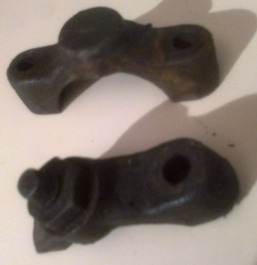

bonjour, l'un de nous aurait il dans un stock une bride inférieure pour la pompe à eau de la 15/6 ?

Bonsoir
Il y a deux modèles.
Celui avec le pion de réglage latéral vers l'avant de l'auto
Et l'autre sans réglage vers l'arrière.

bonjour Alain, je vais essayer de prendre une photo, les deux paliers ont une vis de serrage au centre.celle du coté dynamo est cassée à la hauteur de cette vis de reglage ( trop force ? ) visiblement, vue la couleur il y a longtemps.
en revanche je ne trouve pas du tout normal que tout desseré, la pompe soit toujours en butée, en fait, la courroie de la PE doit etre trop petite..
si je ne trouve pas de bride , je vais essayer d'en bricoler une, mais je vais devoir tenter de sortir les restes du boulon cassé dans le bloc...
amicalement
Fred

Bonjour FRED
Sur les deux brides de pompe à eau il n'y a que celle d'avant avec une vis centrale qui sert à faire l'alignement de la courroie.
Sur la bride arrière pas de vis centrale

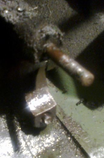

effectivement une seule des deux ( celle qui est cassée bien sur ) à une vis de serrage.
je vais tenter de faire la piece dans un morceau d'alu...
entretemps j'ai réussi à sortir le gougeon cassé dans le bloc..c'etait ...de la gymnastique..
à suivre
Fred

Pas donné .......même pour la paire.
Fred tu ne peux faire résoudre la tienne
Attention au serrage, c'est pour ça qu'elle casse.
