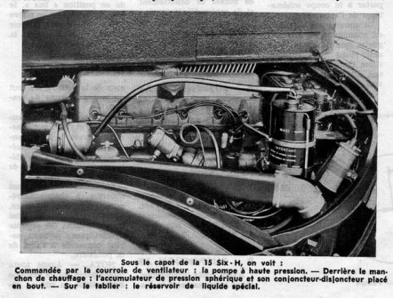

Qui a des photos de tube de chauffage de 15 oléo?
 Sujet du message: Re: Tube de chauffage
MessagePosté: Dim 25 Mar, 2012- 19:47
Tout ce que j'ai pu trouver, page 147 de la RTA :
15-6_tube_chauffage.jpg [ 47.2 Kio | Vu 10244 fois ]

Bonsoir Pierre
Oui c'est ça mais où le trouver ??
MessagePosté: Dim 25 Mar, 2012- 20:16
Probablement pas refabriqué, vue la faible production des oléo(s).
Faire le tour des Clubs, à commencer par le nôtre ... ou alors modifier un tube droit de 15 (qui est sensiblement plus long que celui des 11)
