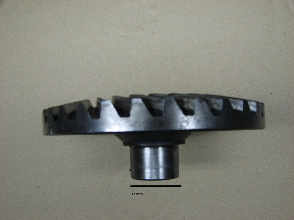

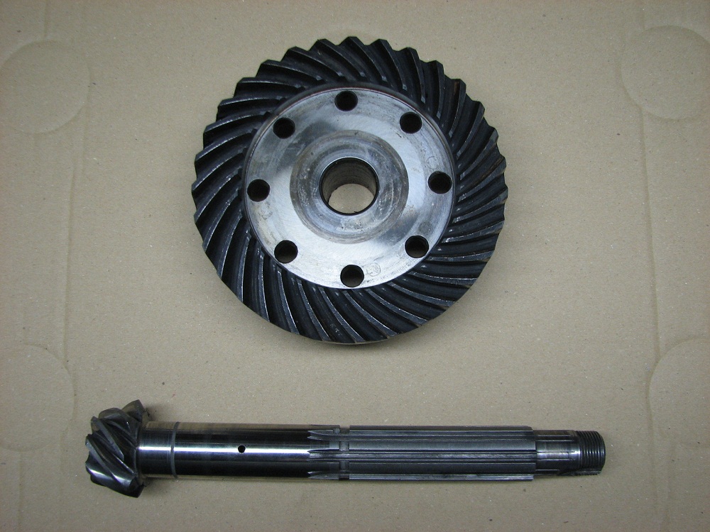

Bonjour Moux,
les couples de 15 sont très différent de la 7A .
Et les 11 commerciales et familliales ont un portée de roulement de 40 mm , sur la 7A ou 7B c'est 37 mm
voir les photos.
philippe

OK pour ces différences Philippe :wink:

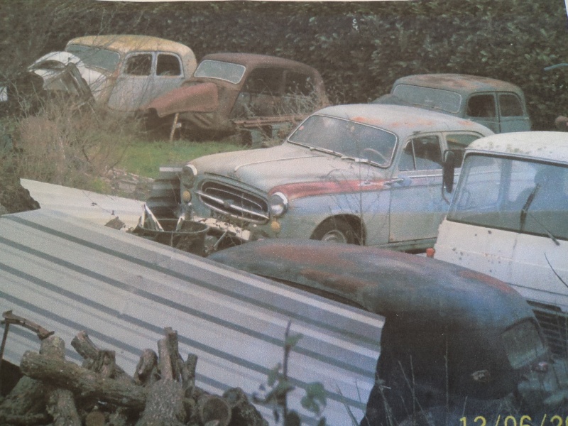

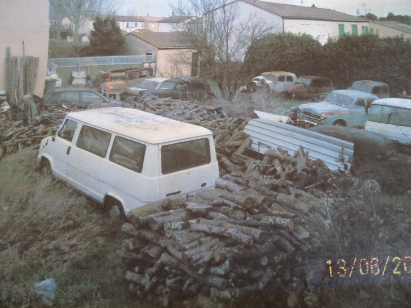

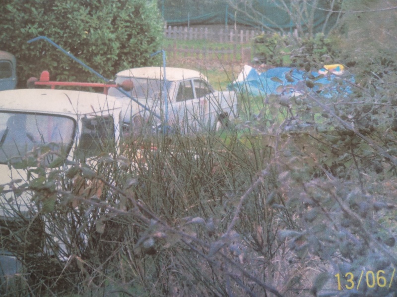

il y a encore de belles trouvailles à faire olivier, je te fais confiance pour la récupérer :D Je dois aller sur TOULOUSE en voir 5 mais plus récentes pour la pièce à voir l'état :shock: , un copain qui fait la ligne de car a vu ça dans un terrain, je pense à un ancien garage ,je dois prendre contact. Les photos ne sont bonnes car c'est pris sur une photocopie tout comme la date de son APN, les photos dates d' 1 mois :D

Il y a encore des "mines" dans notre coin !!!
