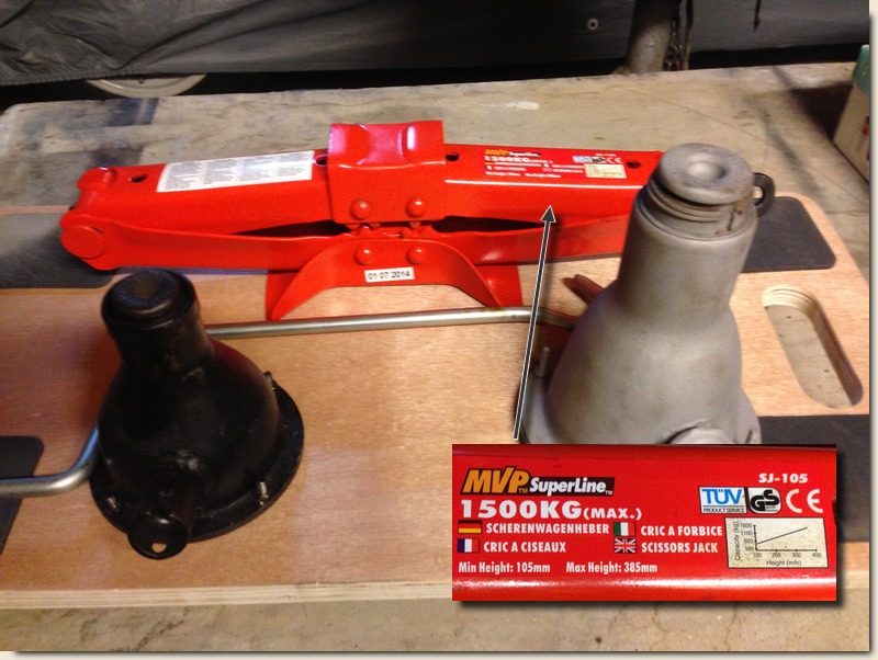

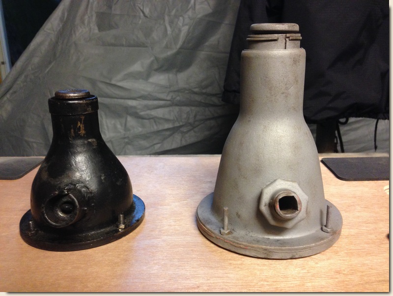

J'ai pu dénicher un cric qui semble bien en être un de 15, même s'il me paraît un peu haut. :wink:
Diamètre à la base 12,5 cm. Juste passé à la sableuse, à réviser.
Celui de 11 ... :oops: chais pas .

Le truc à éviter, le cric ciseaux ci-dessous qui peine à soulever 300 kg, donné à 1'500 kg.
A laisser au magasin... :roll:

Voilà une bonne chose :D le cric ciseaux, je n'ai jamais aimé, je dois en avoir au moins 2 de pliés :shock: je ne travaille maintenant qu'avec des rouleurs et chandelles de suite pour la sécurité :D :wink:

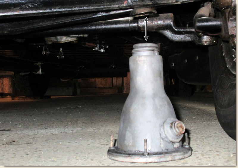

Ce cric ne va pas pour une 15... :cry:
Sous les points de levage, il reste env. 5cm de marge.
Or le pneu du sol à la jante, c'est env. 10cm.
En termes clairs, le cric ne passera pas avec un pneu à plat. Il ne sert à rien. :oops:
Condamné à continuer les recherches hélas ...
