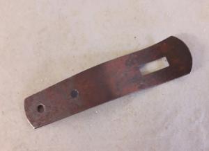

Bonjour ,
Je cherche les deux lamelles ( haute et basse ) qui équipent le cache alu de calandre .

[quote="Tracnam."]Bonjour ,
Merci d'avance .[/quot
Rien de plus simple à réalisé avec un déchet de tôle inox ou cuivre rouge :P
 Sujet du message: Re: (Rech) Lamelles de chache calandre .
MessagePosté: Lun 04 Mai, 2020- 12:31
C'est plutôt de l'acier , tôle et cuivre sont trop maléables! :) :)
MessagePosté: Lun 04 Mai, 2020- 13:08
Messages: 382
Ce sont des lamelles en acier qui gardent en mémoire leurs formes d'origine avec une élasticité , j'en avais fabriqué en tôle noire mais cela ne convient pas du tout .
Marc
MessagePosté: Lun 04 Mai, 2020- 13:38
Sur la Ds il y ces lames pour tenir les clignotants, ça peut le faire :D
MessagePosté: Lun 04 Mai, 2020- 13:47
Messages: 457
exactempent, c'est un ressort. donc il faut utiliser une matière ressort.
MessagePosté: Lun 04 Mai, 2020- 16:07
on trouve des lames de ressort plates en 1 cm de large
Il suffit de les chauffer au rouge pour les mettre en forme, puis de les laisser refroidir, elles gardent leur elasticité

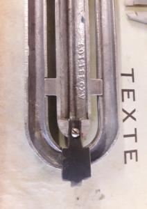

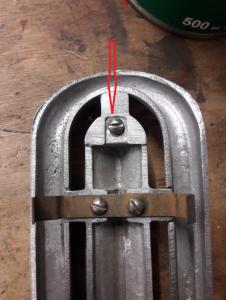

J'ai trouvé une lamelle de fermeture que j'avais démonté dans un vieux meuble Louis Philippe :) , une fois retaillée elle remplie parfaitement ça fonction .
imgserver.php300.12.jpg [ 6.42 Kio | Vu 9441 fois ]
imgserver.php300.13.jpg [ 9.72 Kio | Vu 9352 fois ]
Marc
MessagePosté: Sam 09 Mai, 2020- 17:58
Eh bien voilà......elle est pas belle la vie...............merci Louis PHILIPPE.
MessagePosté: Sam 09 Mai, 2020- 19:39
et pour moins d'un "louis"
