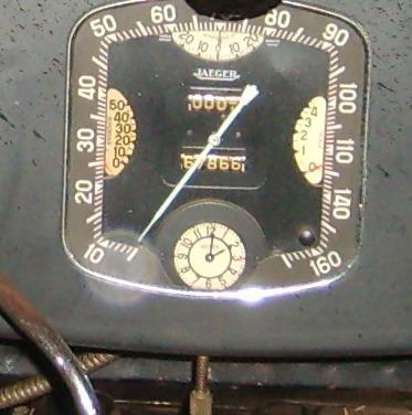

Je cherche une montre comme celle-ci en bon état:

Je m'attendais bien à une réaction de ta part!
Sérieusement, je cherche la montre pour une 11A, c'est la même que la 7C?

Salut Lyonel,
je n'ai pas la montre, mais j'ai la référence : 330106 sauf erreur.
Bonne recherche. Autrement, si le diamètre est identique, ne peut on pas adapter la montre des compteurs en face du tableau de bord, en changeant le cadran et les aiguilles ???

Cher Lyonel, sauf erreur, tu as trois types de montre pour tableau de bord central.
La montre noire à remontoir mécanique pour les premières 7A, B, S jusqu'au 15 septembre 1934.
Dès le 15/09/34 :
La montre blanche à remontoir mécanique pour les 7C
La montre blanche électrique 8 jours pour les 11AL, 11A et 22. C'est cette dernière qu'il te faut.
La tige de commande sous la montre ne permet pas de la remonter mais uniquement de régler les aiguilles.

Petit rectificatif car erreur d'une ligne.
La montre mécanique comporte la mention "8 jours" mais pas la montre électrique.

Donc je cherche la montre électrique, merci Jérôme pour ces précisions indispensables, ce n'est certainement pas la seule pièce qui me manque, j'ai mis quelques photos du début de la restauration:
