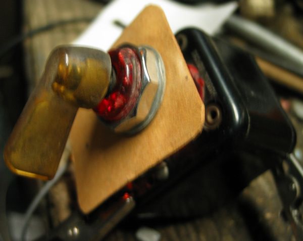

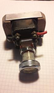

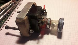

Je recherche un commutateur Scintex ( centrale ) de clignotants en 4 plots 6 Volts pour ma Noiraude en bon état ou une adresse pour trouver ce genre de pièce ou similaire mais dans l'esprit d'époque ......l'époque des Roudoudou :lol: .
Celui ci fonctionne enfin fonctionnait !!! , mais le bouton est vraiment mal en point et le filetage pour serrer l'écrou lui est hors service ( d’où le bricolage :( ) même sous perfusion l'issue est fortement compromise je crois que je vais lui allumer sa dernière cigarette , pas de remords il en aura profité un coup à gauche , un coup à droite , je te vois , je te vois plus :lol: ...
J'apprends toujours, je n'avais pas encore vue ce modèle monté sur Traction.
Je modifie les modèles SINTEX en m'en servant uniquement de commutateur, pour cela j'utilise une centrale électronique qui est fixée juste à coté sous le T de B.
Pour l'aspect sur le tableau de bord rien ne se voie, le branchement reste le même pour ceux ayant 4 fils, ceux à 3 fils il faut juste y en ajouter 1 pour une bonne masse.
J-Louis.

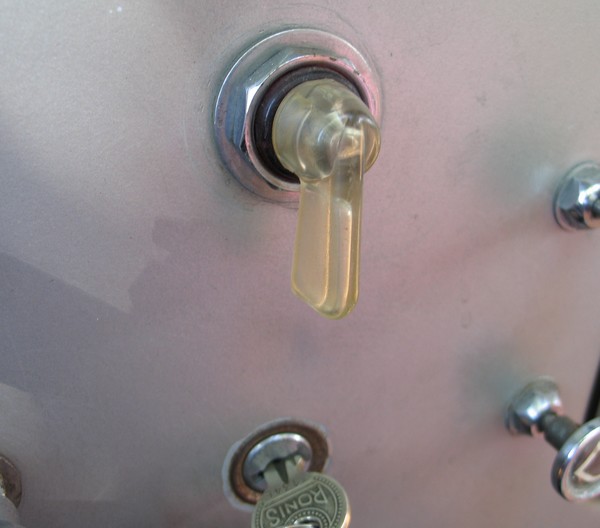

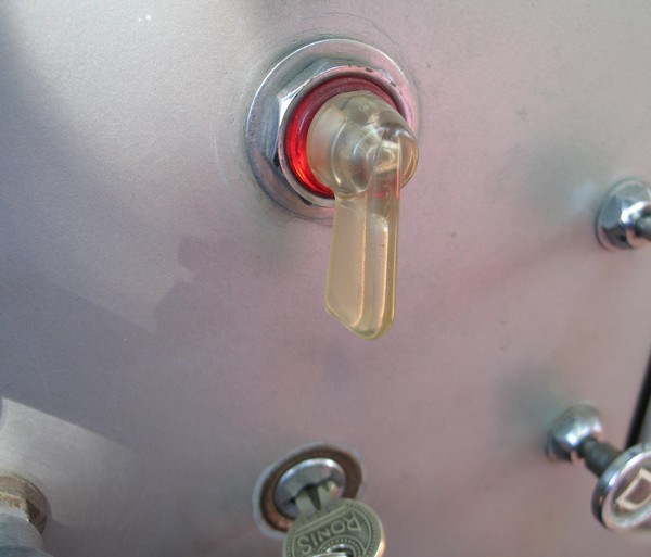

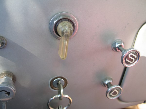

Pour l'implantation du commutateur de clignotants faire attention ce que l'on trouve chez les divers fournisseurs bien connus, ils ont un Ø un peu plus grand que ceux d'origine et ça oblige à mettre une rondelle réductrice. ( voir photo, trou fait par l'ancien proprio). J'ai remis un origine avec centrale électronique.
J-louis.
