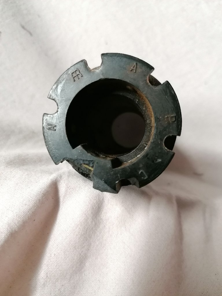

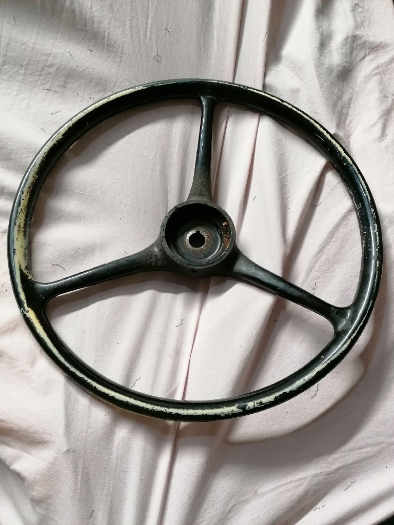

Le volant à 3 branches, je ne sais pas s'il est d'origine mais ce que je pense qu'il y avait un sélecteur pour les phares car 6 fils sortaient sous la coupelle qui à disparue.
Auriez vous ? mais c'est pas gagné :)

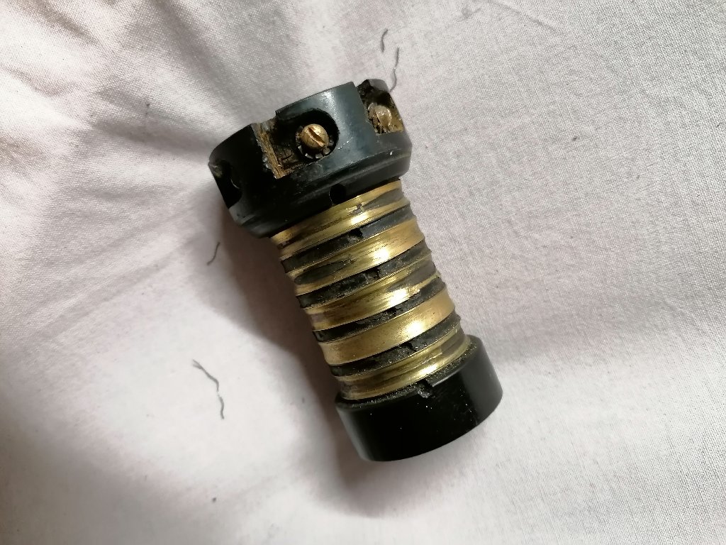

- La coupelle du volant + son sélecteur de phare
- la pièce à action rotative en photo dont je ne connais pas le nom, avant les 5 bagues en cuivre dans un état correct servant à la connectique vers le sélecteur et la coupelle pour le klaxon.

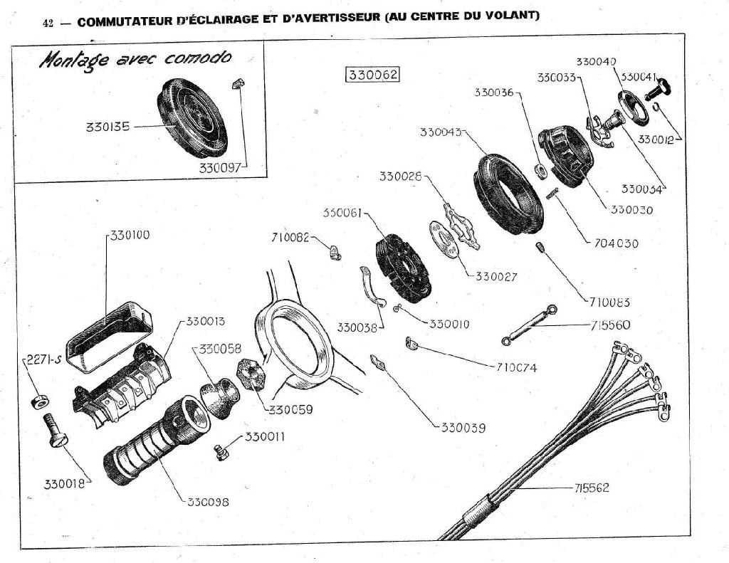

Sur les 34-35 il y a bien un volant trois branches, il me semble qu'il devrait être plat, non tulipé, mais je ne suis pas 100% sûr. De toute façon celui en photo passe très bien.
Les pièces du volant sont sur le dessin ci-dessous, difficiles à dénicher mais pas introuvables. Pour faciliter les recherches, cet inverseur codes/phares a aussi été monté sur les Rosalies.
Le collecteur à pistes est disponible en neuf chez ces deux revendeurs :
https://www.cas-shop.com/fr/product/ens ... eclairage/
https://www.ctaservice.nl/product/14435 ... tactrol-vo

Merci Marc,
Nickel l'éclaté.
Effectivement très difficile à trouver alors je pense aux imprimantes 3D
On doit aussi pouvoir refaire-faire les bagues en cuivre chez un tourneur.

j ai aussi un volant 3 branches mais pas la même colonne de direction :?:
