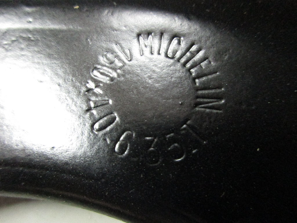

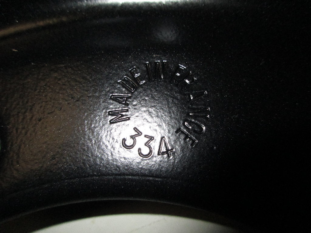

Exemple ci-dessous sur mes jantes 6 tocs 334 = Mars 34
150x40 6.35T Jantes Stop 6 tocs bord roulé tôle épaisse
