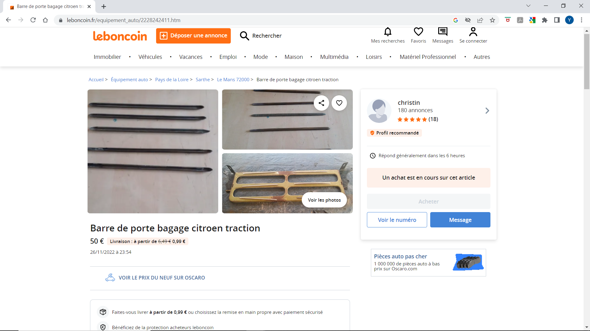

Il y a un lot de baguettes en vente sur Leboncoin (juste pour info, je ne suis pas le vendeur)

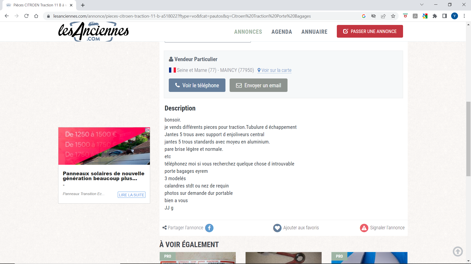

Moi je ne suis pas membre de la TU, mais tu peux trouver des vraies baguettes de porte-bagages en lançant une recherche sur les Anciennes ou sur LBC...........

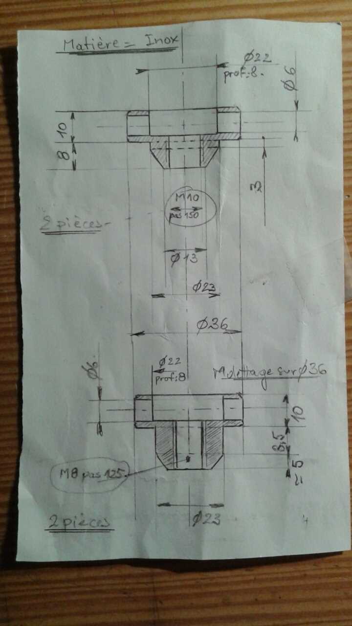

La quête de pièces pour ce porte bagage a bien avancée:
§ Les plans pour la refabrication des molettes m'ont été envoyés par Gérard de Bruxelles. Merci à lui.

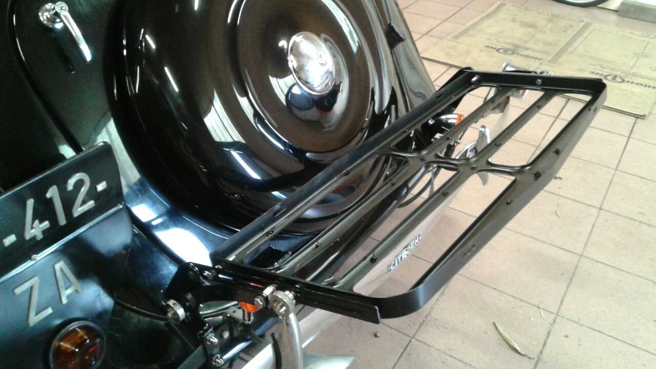

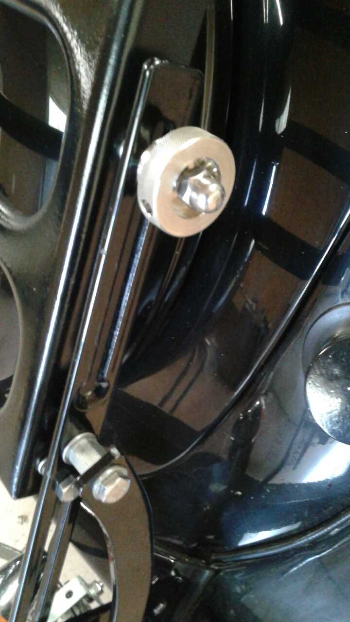

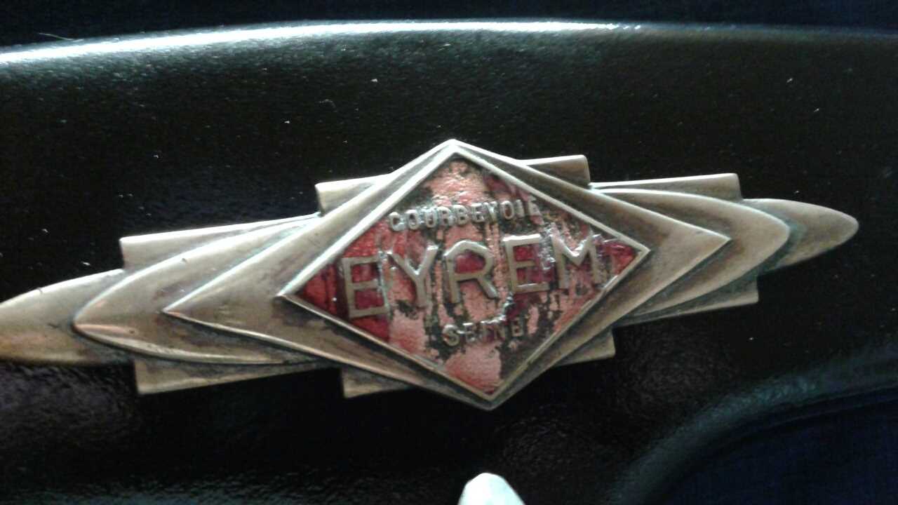

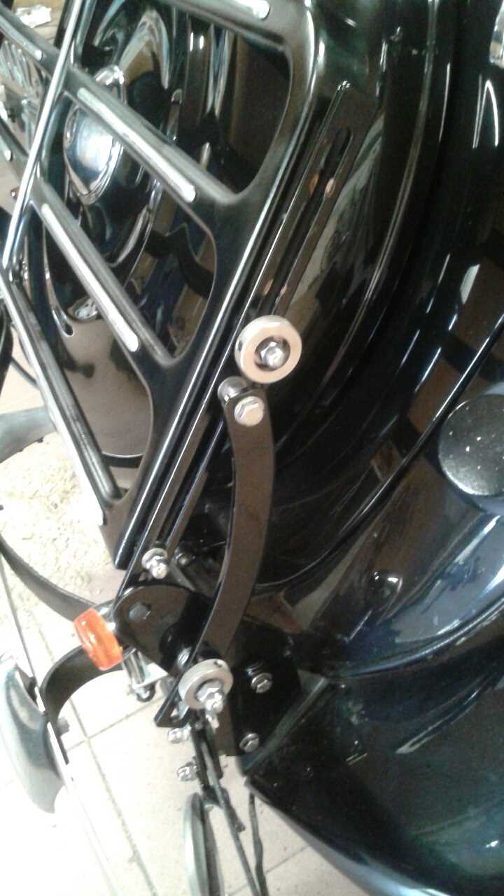

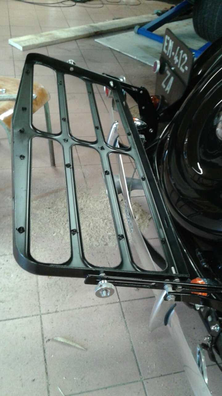

Bonjour les Tractionnistes.

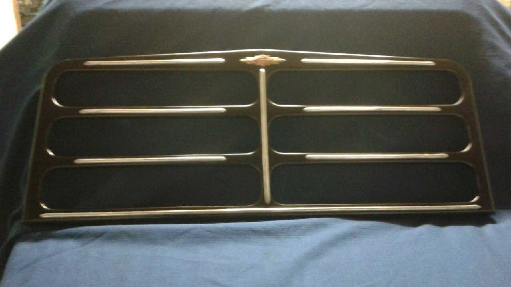

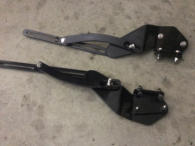

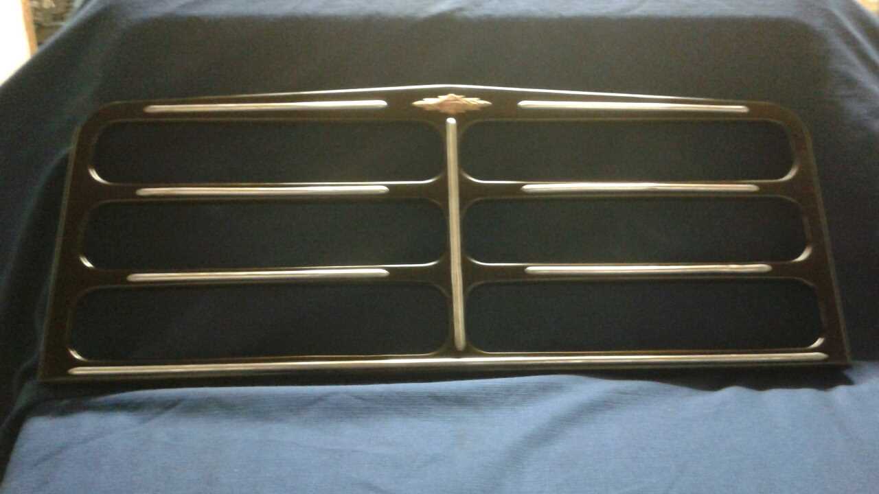

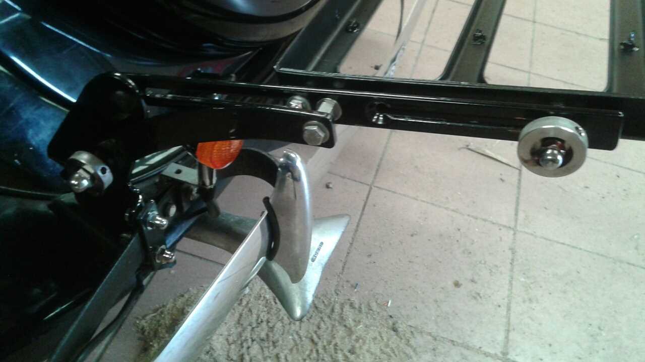

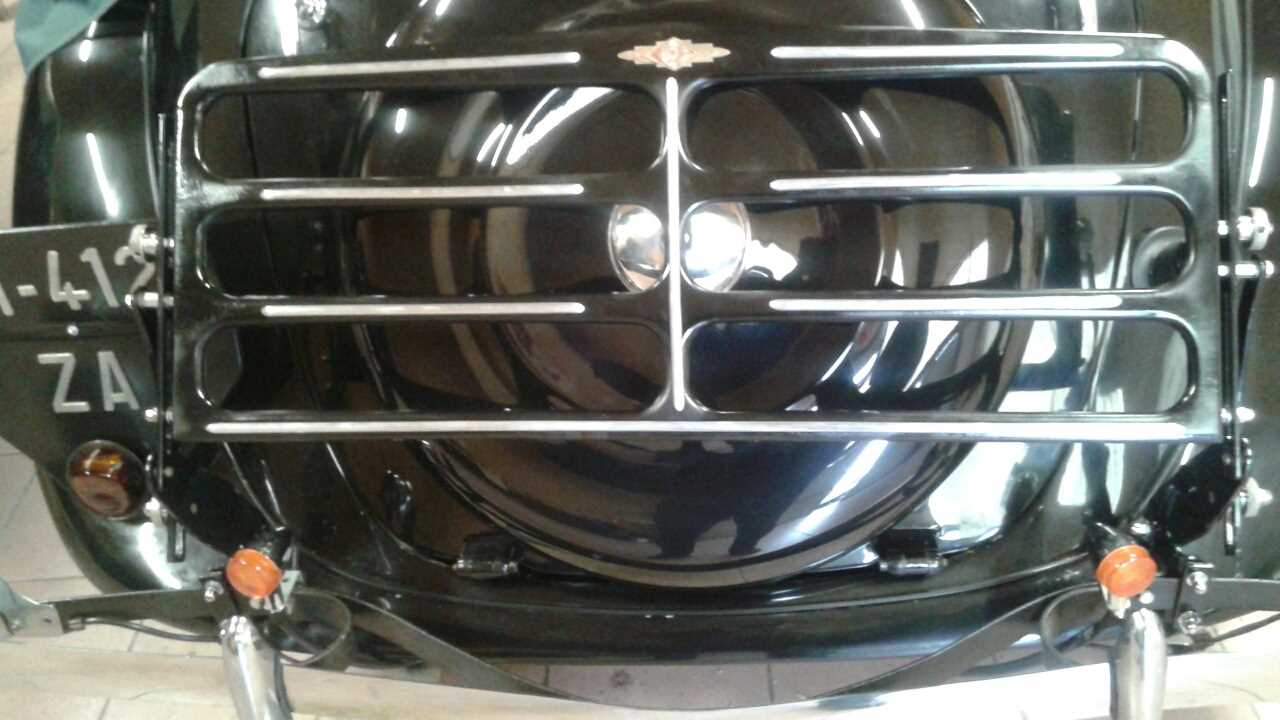

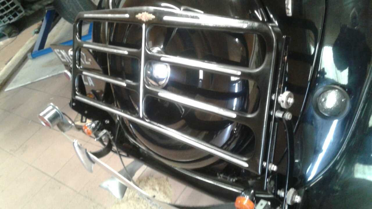

J'avais prévu de mettre quelques photos de la remise en état de mon porte-bagage EYREM.
Grace à la participation et aux conseils de Gérard de Belgique et d'Alain; j'ai réussi à redonner bonne mine et à remonter l'ensemble sur ma 11 BL.
Tout n'est pas parfait, mais il n'est pas neuf non plus ( comme son proprio) :?
