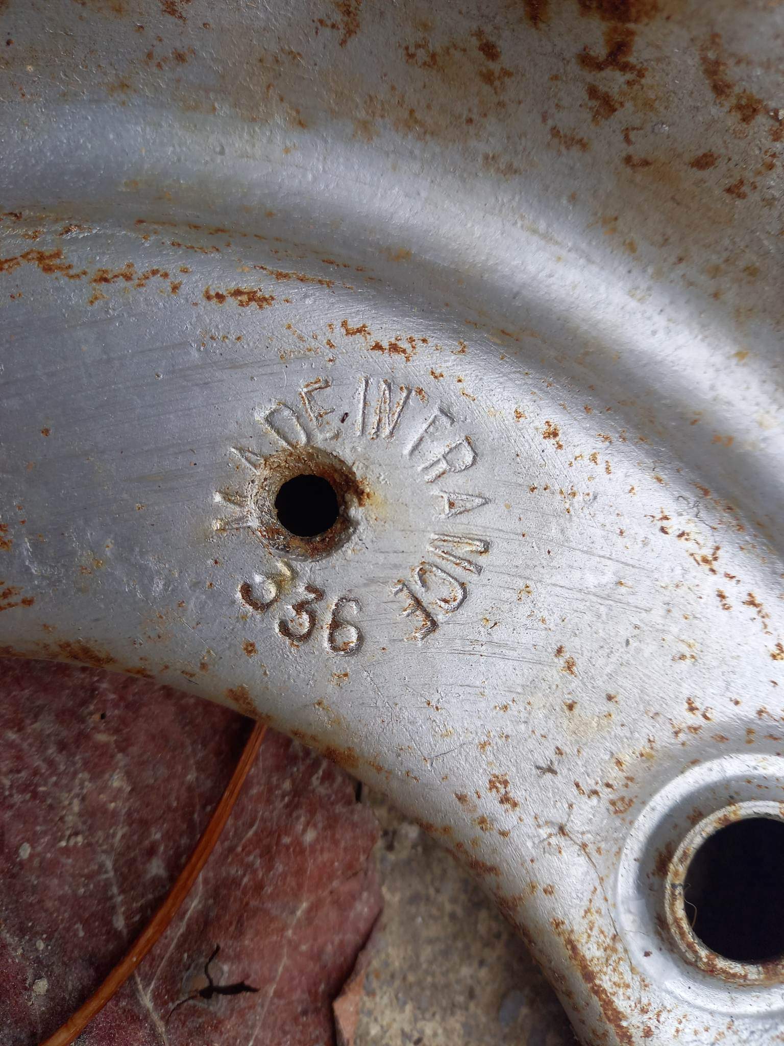

Qui pourrais m'en dire plus sur ce modèle de jante pour traction qui sont marquées :
Made in France 336 & MICHELIN-150X140 X40 5.35 RE ?
Quel type d'enjoliveur va su ces jantes et la dimension marqué dessus correspond-elle à 165/400 ??
Je souhaiterais les acquérir pour ma 11 BL, mais aucune connaissance du type d'enjoliveur qui se monte dessus ..!

D'après les inscriptions, j'ai envie de dire que ce sont des jantes "Stop", fabriquées au 3° trimestre 1936.
Mais alors elles ne ressemblent pas aux jantes de traction...

Confirmation ce sont des jantes accessoires Michelin, et dans l'inscription MADE IN FRANCE 336, il s'agit bien de Mars 1936.
Dans l'autre inscription, 5.35RE, le 5 signifie 5 tocs ( sur les 6 tocs l'inscription est 6.35 ) 35 serait le type de jante ( Stop type traction-Avant ), et RE signifierait ajourée.

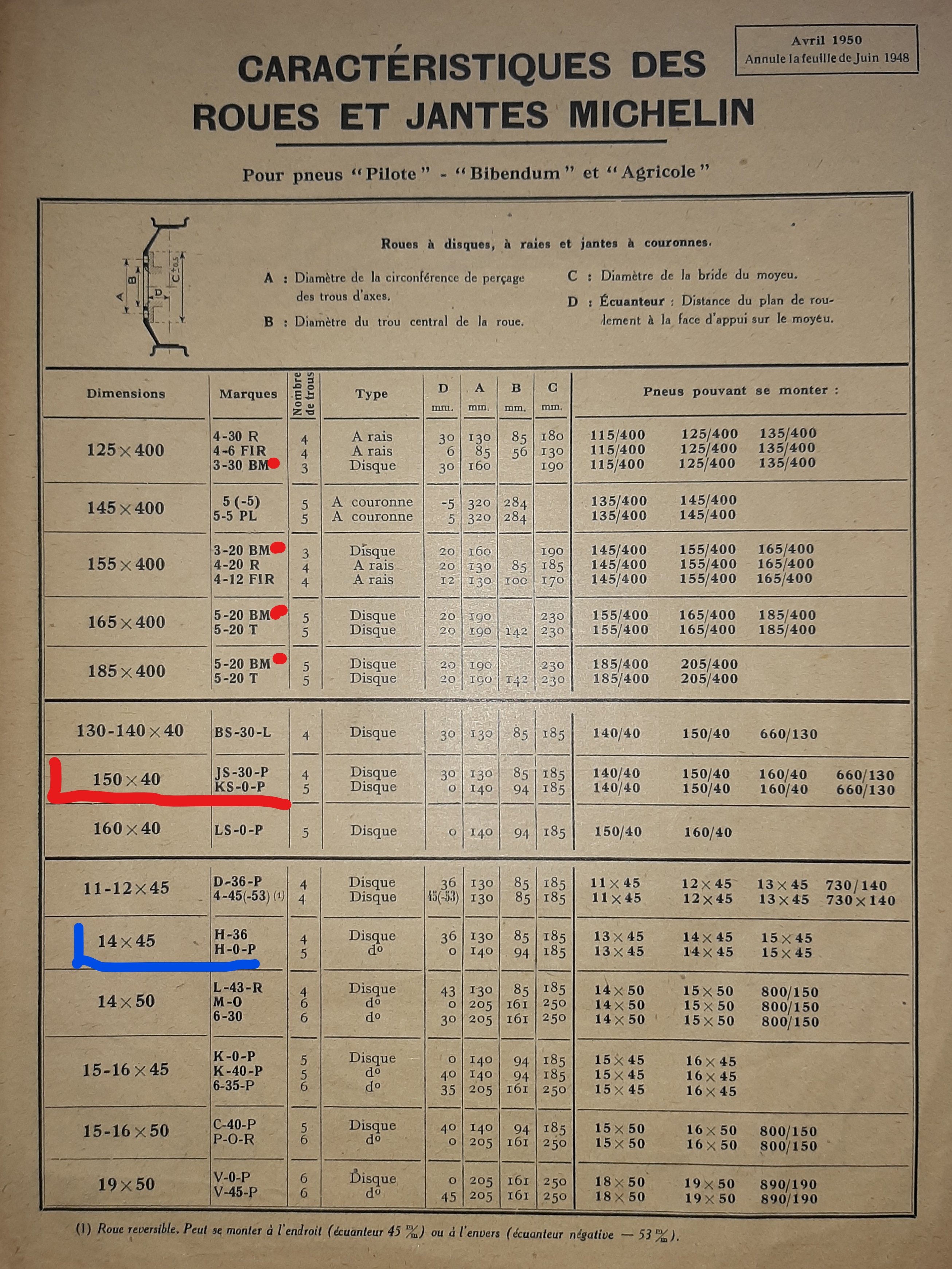

J'avais initié un sujet en face sur le marquage KS-O-P que l'on trouve dans le MT425 et me suis aperçu que O n'est pas la lettre O de l'alphabet, mais le chiffre 0 qui indique que le déport ( ou Ecuanteur ) de jante est de zéro Millimètre, d'autres marquages ont le nombre 20 qui indique le déport.
Le codage de Michelin a évolué, et le conservatoire du manufacturier que j'ai interrogé à ce sujet m'a répondu à côté...........
Encore un stagiaire qui n'y connaissait rien ou qui n'a pas voulu se casser la tête.
Sur le tableau joint il y a pas mal d'indications qui permettent de déchiffrer certaines inscriptions, dont notamment le déport des jantes, on y voit aussi les jantes BM.
Par contre il y manque les jantes 6 tocs de TA, mais ce document est tardif il date d'Avril 1950.
Encore faut-t-il ne pas se mélanger les pinceaux entre les chiffres et les lettres......................
InkedCaractéristiques roues Michelin 1950_LI.jpg [ 3.83 Mio | Vu 1216 fois ]

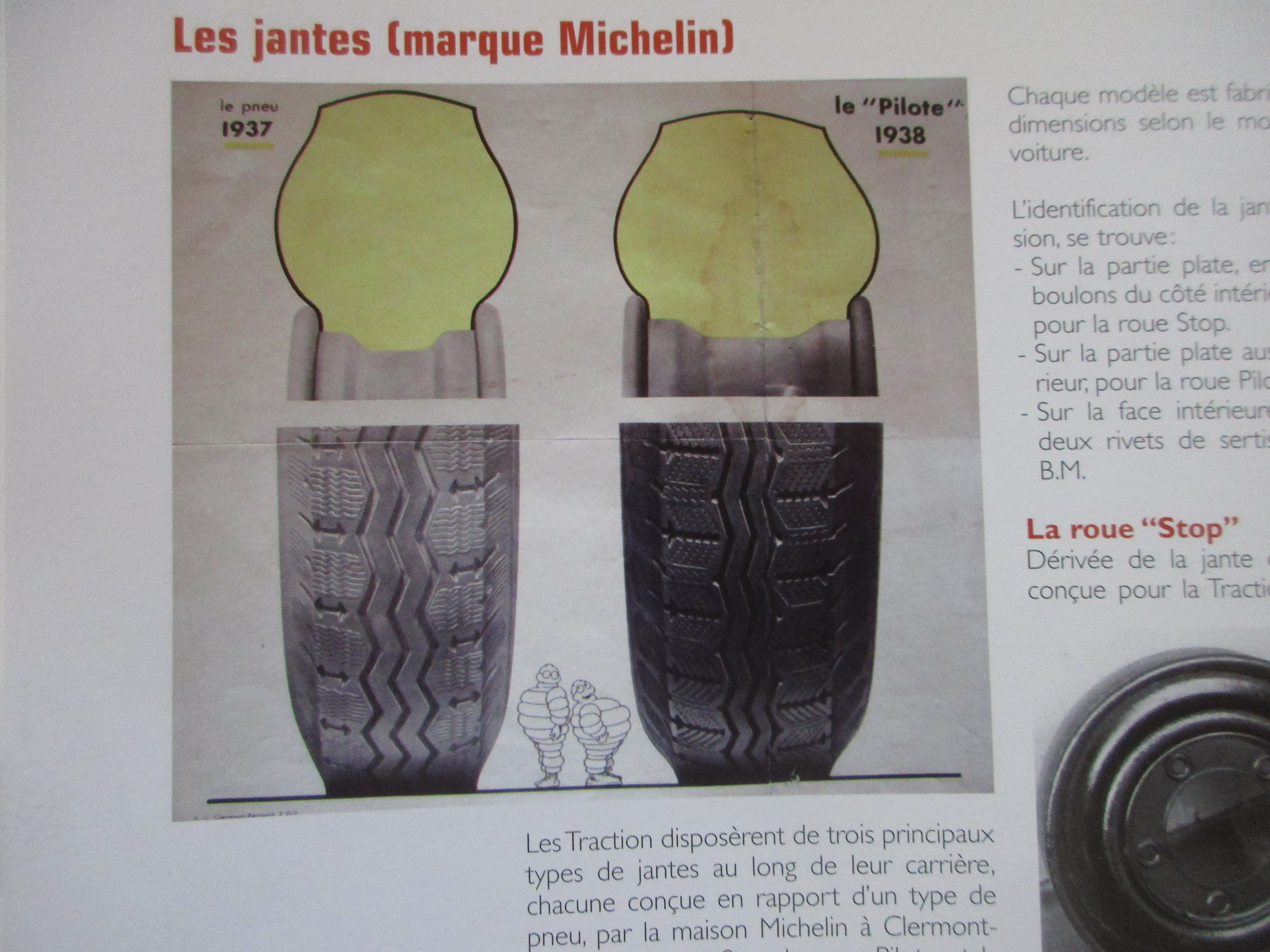

De quelle année est ta 11BL, si c'est une après 1937, il est illusoire de monter ce type de jante, pourquoi ?
Parce quelle doit être équipée d'un pneu Stop Superconfort, et pas d'un 165x400 X.
Les jantes Stop ont été développées en même temps que les pneus du même nom, ces pneus sont du type ballon le rapport hauteur-largeur est de 100.
A partir de la jante Pilote, les nouveaux pneus Pilote sont apparus, ce sont les premiers pneus à " taille basse " dont le rapport hauteur-largeur est inférieur à 100, donc on ne doit pas monter des X sur des jantes Stop.
Pour les enjoliveurs il faudrait voir la jante sous un autre angle, on ne distingue pas de cerclage particulier, mais il y a des trous, peut-être pour une fixation d'enjoliveur qui manque.
Sur ce document issu du livre d'OdS, on comprend bien l'évolution entre les pneus ballon et les Pilote, l'année charnière étant 1937.
On voit bien la différence de largeur de la jante au niveau de la jonction avec le pneumatique, différente et fonction du type de pneu développé en même temps.
IMG_2940.JPG [ 4.92 Mio | Vu 1302 fois ]
