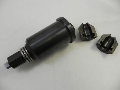

Je suis nouveau sur ce forum et j'aurai besoin d'une petite info.
Je suis actuellement en train de refaire ma traction 11bl et je suis à la recherche d'un outils : Extracteur de rotule de croisillons de cardan.
Malheureusement impossible de le trouver car il est en rupture de stock partout.......Quelqu'un aurait des pistes pour achat ou prêt ou location ???
merci par avance a tous.

Il faut bien un outil specifique pour ce cas il sert a extraire la rotule. Aucun des outils proposés par dany ne convient,surtout le premier qui estt un outil de rotule de direction
Le voici l´outil adequat pour la rotule de cardan
product_10746098b.jpg [ 8.67 Kio | Vu 40466 fois ]
product_10746098b.jpg [ 8.67 Kio | Vu 40120 fois ]

Voila c'est bien celui-ci mais il est en rupture de stock sur tous les sites :(

Vu le prix de l´outil et le travail que ça demande j´avais ,de mon côté, fait refaire les miens chez BUHANT dans le 80 pour un tarif tres raisonnable.
