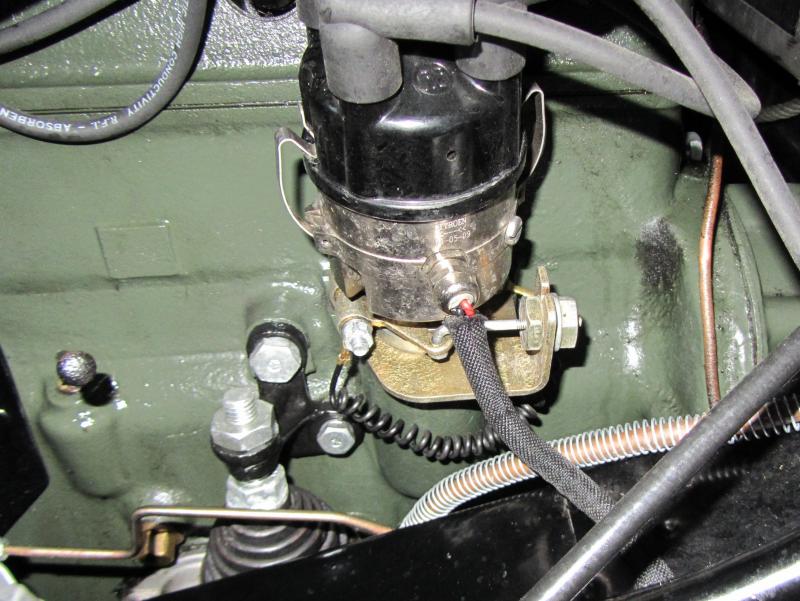

J'ai aussi eu un petit soucis avec un 123 Ignition, de légers accoups à certains régimes qui n'empêchaient pas de rouler mais tout de même désagréables.
Le problème venait de la masse aléatoire au-travers du réemboitage, l'ajout d'un fil de masse supplémentaire entre le bloc et le collier à définitivement résolu ce défaut.
IMG_5084f.jpg [ 81.88 Kio | Vu 35160 fois ]

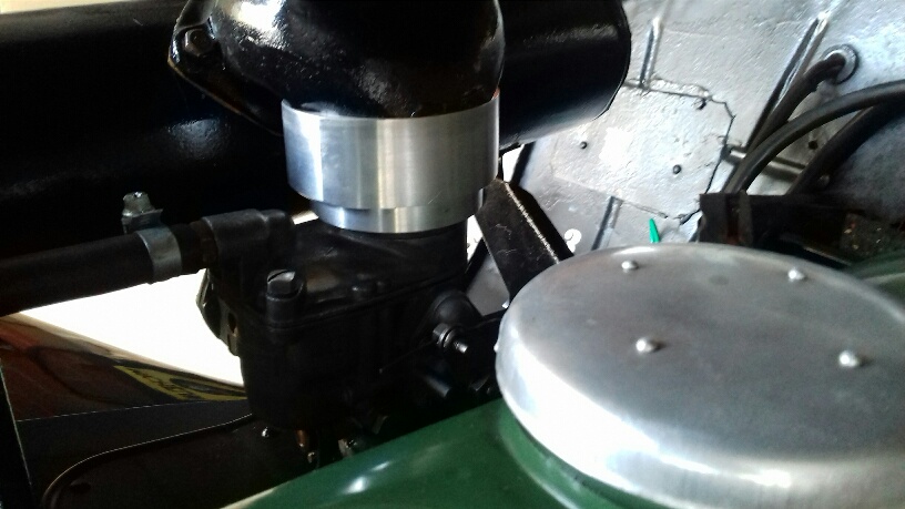

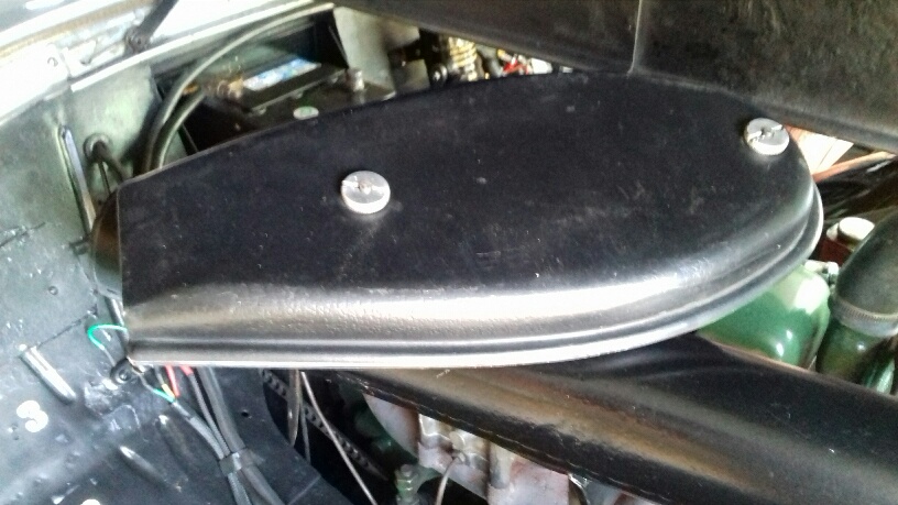

En revanche ces effets sont bizarrement apparus depuis que j'ai fait adapter une pièce sur mon 32PBIC pour poser le filtre bazooka du millésime de ma voiture et sans mettre le 35 FPAI). Un problème de respiration ?
20230528_161542_resized.jpg [ 115.84 Kio | Vu 34650 fois ]
- je vais remettre l'ancien filtre,
20230528_161726_resized.jpg [ 145.66 Kio | Vu 34455 fois ]
- et vérifier le circuit d'essence.

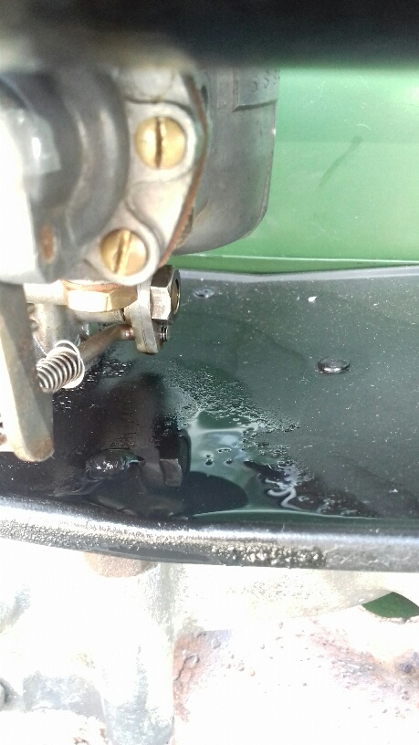

Et j'oubliais, pour ce montage j'ai changé le couvercle du carburateur 32 par un de Jeep permettant de fixer la platine alu intermédiaire usinée au carburateur et la casquette du bazooka.
Mais à l'arrêt je me suis rendu compte d'une fuite d'essence sur l'embase du carbu et à la pissette de l'admission, ce qui augure une problématique de pointeau.
20230528_154116_resized.jpg [ 128.09 Kio | Vu 34637 fois ]
Est-ce que ce pointeau défaillant pourrait être à l'origine de ma panne au travers d'un engorgement entrainant le ralentissement de la voiture presque complet ? Mais pourquoi alors fonctionnerait elle "parfaitement" au ralenti ou à très faible régime ?

Hello Pierre, oui ça ressemble à un souci de pointeau, et au ralenti le débit de la pompe est moindre, donc il est possible que ça ne te noie le moteur qu'en régime.
Vérifie aussi le tube d'émulsion sur le "Michel"
