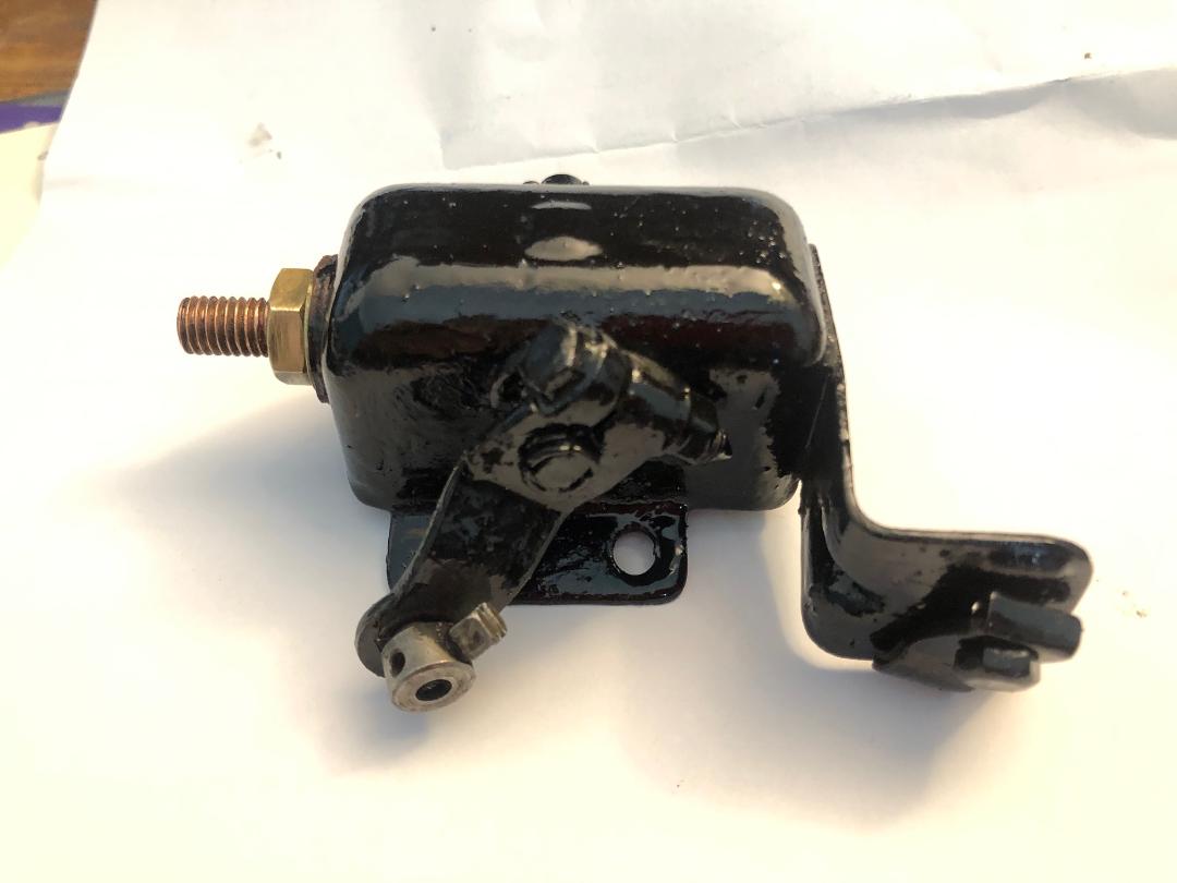

leoparis a écrit:
démarreur traction 11bl ap52
C'est ce modèle là ?
C'est le plus courrant encore faut il que soit en état.
2 démarreurs reconditionnés y compris les contacteurs.
J-Louis.

contacteur trouvé en très bon état merci à tous
thumbnail (1).jpg [ 52.03 Kio | Vu 4862 fois ]
thumbnail.jpg [ 51.35 Kio | Vu 4947 fois ]
 Sujet du message: Re: pièce démarreur
MessagePosté: Ven 08 Mar, 2024- 13:44
Salut ! Sur la corde à piano j'ai mis un serre cable pour éviter de tirer dessus comme un cheval..
Quand la came se coince, il vaut mieux avoir monté un coupe batterie :)

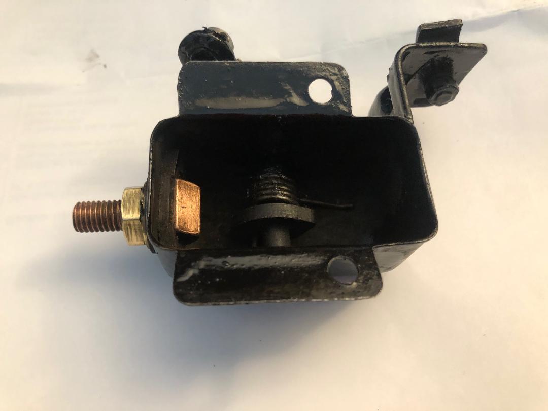

2 réponses j'ai visité la caverne d'ALIBABA en Noirmandie de mr Régis Degremont impressionnant le couple est sympathique et compétent j'ai trouvé ce que je cherchais merci pour le téléphone
pour le démarreur c'est fait pour la pose je vois que mon garagiste n'a pas mis d'isolant comme sur vos photos en dessous du contacteur c'est grave docteur!!!!!!!
merci d'avance faut que je démonte tout et la petite vis derrière c'est l'enfer
merci à tous
léo paris
MessagePosté: Ven 22 Mar, 2024- 21:07
Messages: 1208
C´est surtout la borne+ qu´il faut isoler de chaque cote du cadre et ajouter un petit morceau de tube autour de la vis (borne+) a l´endroit ou elle risque de toucher le cadre du contacteur

bonjour
merci oui tu as raison je vais isoler
merci
