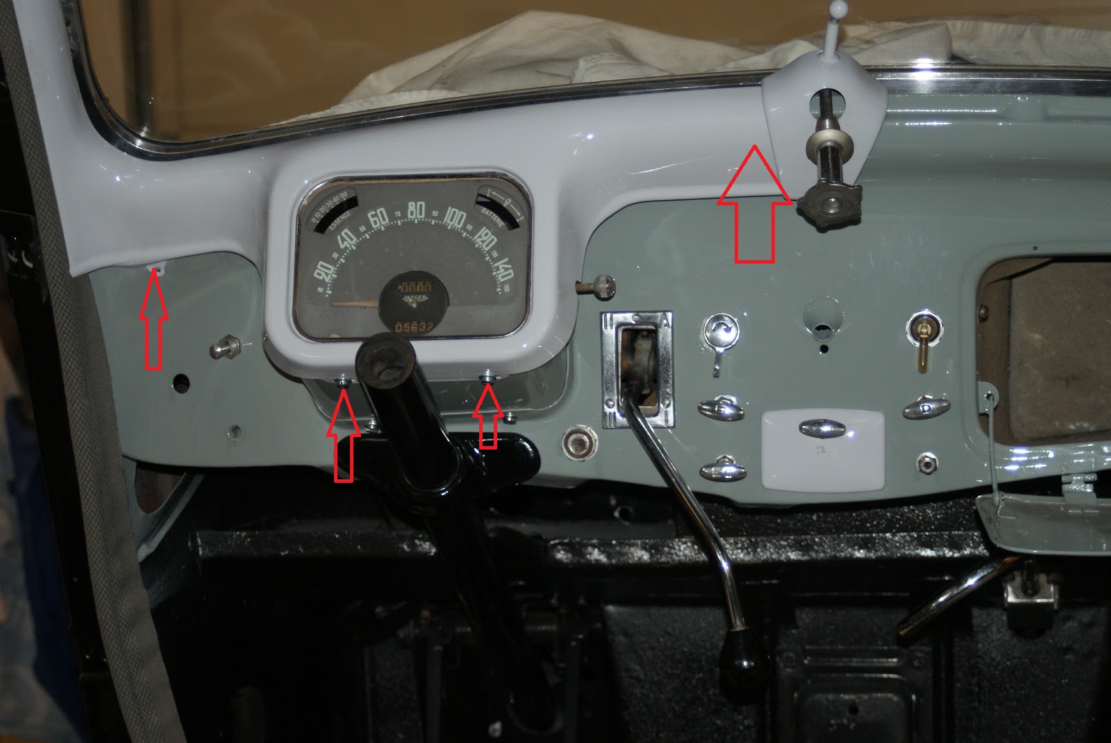

deposer le cadre pare brise en retirant ces vis il y en a une en haut au milieu
DSC00887.JPG [ 278.27 Kio | Vu 2599 fois ]

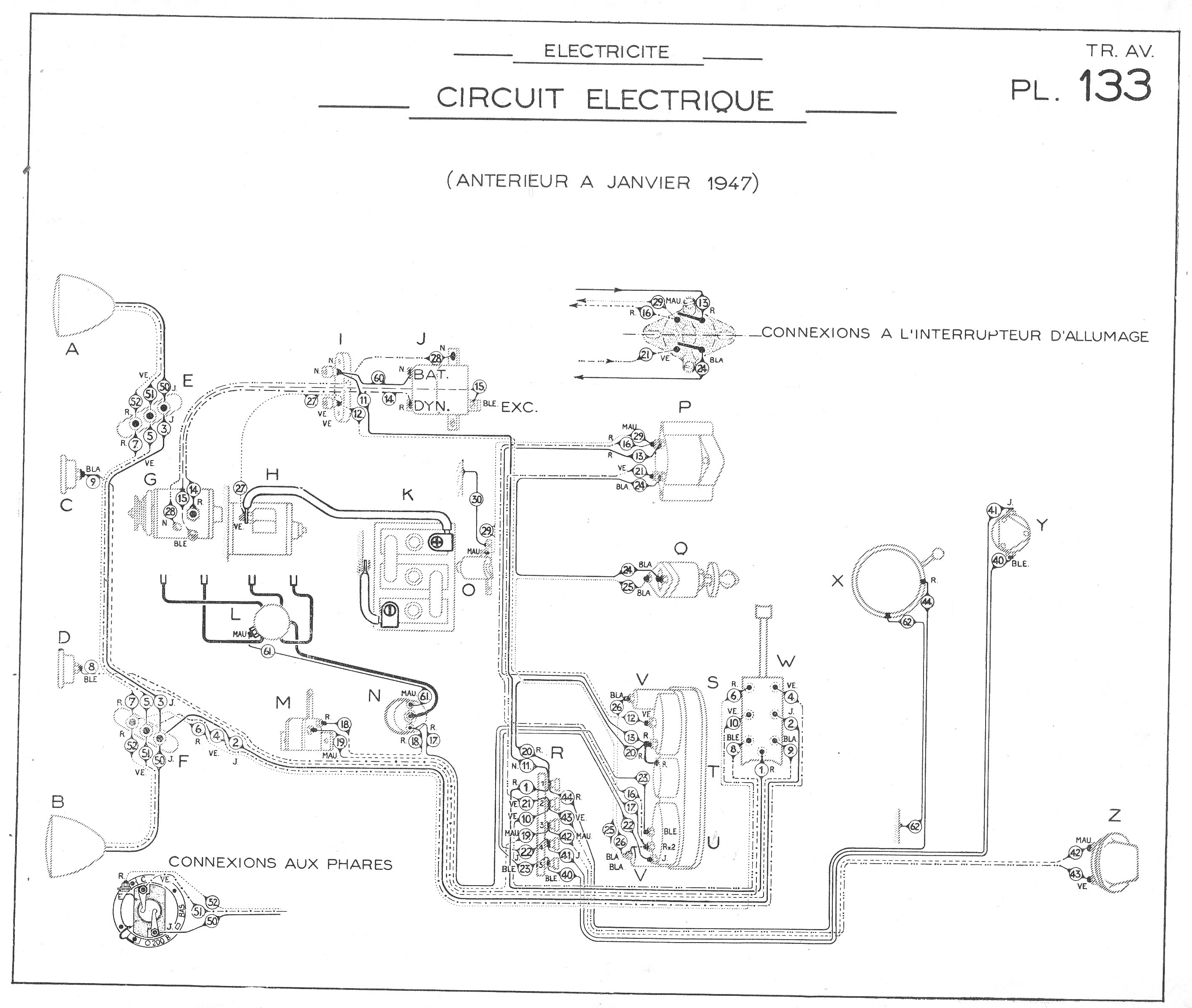

elec__dico.jpg [ 1.58 Mio | Vu 2610 fois ]
Pour une 36 regarde sur ce plan:

UNE QUESTION pourquoi tu n'as pas de molette devant ta bossette de tableau de bord j'ai essayé 2 systèmes mais aucun ne va donc on ne peut faire fonctionner l'essuie glace conducteur ???
leoparis
 Sujet du message: Re: panne mano d'essence au tableau de bord
MessagePosté: Jeu 02 Mai, 2024- 19:39
Messages: 1208
Tout simplement car ce nest pas la planche de bord de ma voiture mais une photo chopée au hasard sur le net pour montrer l´emplacement des vis..... :lol:

Merci THE QUO pour ce plan qui confirme que la borne rouge reçoit un plus après contact.
j'ai vérifié et mes fils sont bons,
rouge est le + après contact
bleu et jaune viennent de la jauge.
comme ça ne fonctionne pas, j'ai changé le manomètre du tableau de bord et là ça marche.
houpi !!!! je remonte le tableau de bord (c'est un central de 1936) et fait des essais : allumage du contact : la jauge indique 20 litres, ce qui doit être la situation réelle MAIS après quelques secondes, l'aiguille tremble et se remet à zero !! je coupe le contact et le remet après 2/3 secondes et ça fonctionne pendant quelques secondes .... je demarre le moteur et il semblerait que ça fonctionne quand je suis à un certain regime : je suis perdu !!!

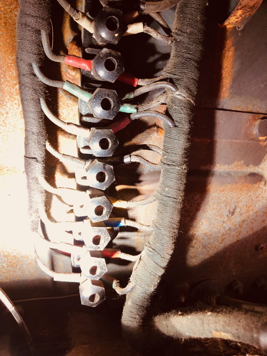

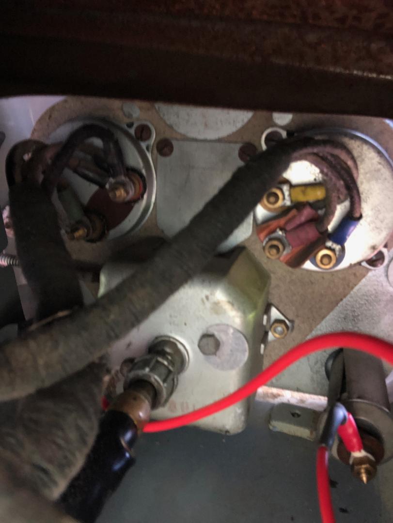

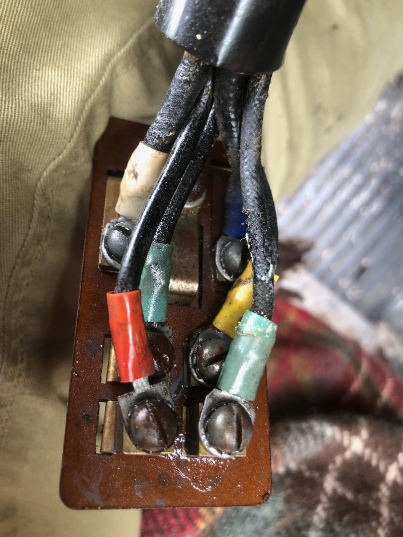

voici les photos
tb3.jpg [ 232.59 Kio | Vu 2549 fois ]
tb1.jpg [ 115.55 Kio | Vu 2500 fois ]
tb2.jpg [ 69.93 Kio | Vu 2533 fois ]

Messages: 1208
Je pense qu´il faudrait inverser la position du jaune avec celle du bleu.
