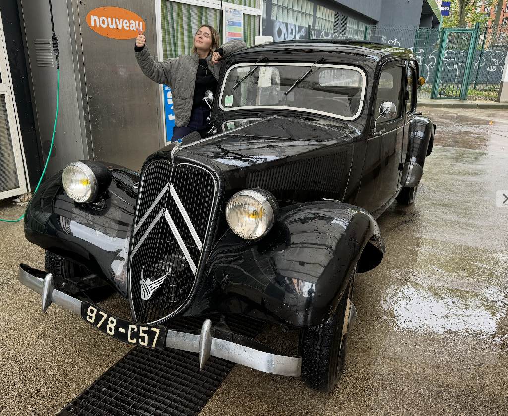

J'ai quelques enjeux :
- la batterie se décharge tout le temps, j'aimerais bien règler le problème car c'est vraiment pénible de marcher 600m avec une batterie dans un sac
- mon niveau d'essence ne marche pas
- j'ai eu un problème de joint de la pompe à essence, j'ai bricoler quelque chose tout seul avec du liège
- j'aimerais beaucoup que quelqu'un qui s'y connaisse fasse un tour du monstre et me dise ce qui va ou ne va pas (je me sens un peu démuni)
Vu que je n'y connais rien, j'ai un peu peur de la sortir. J'ai eu une panne lors d'une sortie (la pompe à essence justement) et ça m'a un peu refroidi... Si j'avais quelques contacts en région parisienne, cela me rassurerait beaucoup pour la sortir plus !

Bonjour, il est vrai que c'est une belle histoire et un patrimoine familial, c'est super d'avoir ton âge et de garder ce lien avec tes grands parents . Concernant ta batterie regarde déjà si ça ne vient pas d'elle qui ne tiendrai pas la charge, une fois chargée laisse là quelques jours sans y toucher et regarde si elle est toujours chargée. Si ce n'est pas le cas changement de batterie, si elle reste chargée en attendant de trouver l'élément qui tire dessus, tu débranches une cosse de batterie ou tu mets un coupe circuit! Bonne route !
