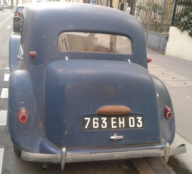

Pour la plaque arrière, en effet elle est peinte, il n'y a pas de trous et je voudrais ne pas en faire. Donc il faudrait peindre la plaque, mais a-t-on le droit - je me suis battu avec le site Légifrance sans trouver de réponse claire ? Et si oui, puis-je le faire moi-même ? Comme je suis emmerbêtant, puis-je imaginer une couche type vernis, me permettant de conserver le numéro existant et de peindre le futur par dessus de façon réversible ? Et question travail, connaît-on quelqu'un habile du pinceau ?

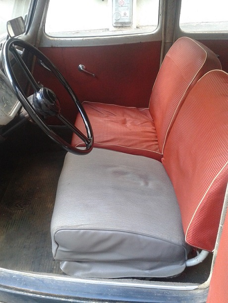

Pour le siège, le problème n'est pas de remettre la housse mais bien l'assise elle-même sur l'armature métallique. Je n'arrive pas à la pousser suffisamment en arrière sous le dossier, pour replacer les deux bitoniots dans les tubes métalliques. J'ai poussé tant que j'ai pu, pas moyen d'obtenir les 2 cm qui manquent.

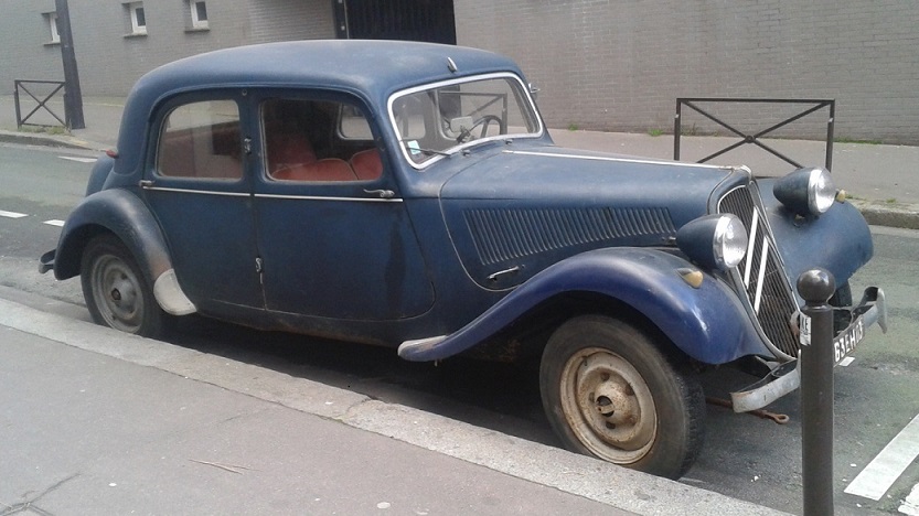

Commentaire: profil gauche
2016-02-19 rue côté gauche.jpg [ 133.25 Kio | Vu 12965 fois ]

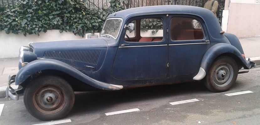

Commentaire: profil droit
2016-02-19 rue côté droit.jpg [ 132.83 Kio | Vu 12930 fois ]
Commentaire: plaque peinte
2016-02-19 rue arrière.jpg [ 124.99 Kio | Vu 12924 fois ]
Commentaire: tissu sur l'assise non calée et housses d'origine sur le reste
2016-02-19 assise conducteur.jpg [ 120.64 Kio | Vu 12937 fois ]

Ca a marché, je suis content. J'espère que vous n'êtes pas trop déçus par la patine, j'ai croisé des gens qui la trouvaient "un peu trop d'époque", pour ne pas dire franchement repoussante.
Sur le chapitre aspect, je pense remplacer les jantes avt par celles d'origine, qui supportent actuellement chacune un pneu (théoriquement) de secours. Aujourd'hui, la jante avt dt est celle de la roue de secours, l'avt gche est une récup qui m'a servi à dégager la voiture de la terre battue dans laquelle elle avait commencé à s'enfoncer...
J'ai aussi égaré les enjoliveurs dans la maison attenante à la grange, j'espère remettre la main dessus. Toutes ces pièces à replacer sont soit moins attaquées, soit complètent tout simplement le véhicule.
J'essaierai aussi de nettoyer et raviver les housses, notamment sur les portières, si ça ne m'oblige pas à les mettre en pièces (les portières, pas les housses). Pour le reste, je projette de me fournir chez un annonceur de la revue pour les produits magiques qui protègent de la corrosion sans avoir besoin de repeindre.
Mais tout ça est un programme qui sera sans doute revu et corrigé au fur et à mesure de sa réalisation (ou de ses tentatives de réalisation). Surtout que la partie mécanique est prioritaire.
Mais pour l'instant elle tourne et c'est un bonheur à l'état pur, même si ça se limite au pâté de maison.

Beau ''jus'' et belle couleur (ça change du noir!)
Pour tes plaques d'immatriculation, je ne m'emm.. rai pas.
Pourquoi faire compliqué?
Le site http://www.mineralogique.fr/index.php?o ... uct_id=461
te fait des plaques embouties, 1 de 455 x 100 pour l'AV (à l'époque les plaques AV étaient plus petites), 1 de 520 x 110 pour l'AR en caractères 1 (les autres sont plus récents que la Traction), par Internet ça met 3 jours.
A l'AV tu contreperces avec celle d'origine, à l'AR tu achètes du double face mousse chez Casto ou Leroy et tu colles sur le coffre avec deux morceaux de 10 cm (c'est comme ça que sont fixées toutes les baguettes latérales sur de nombreux véhicules ainsi que la plupart des sigles et les masses d'équilibrages sur les jantes!).
Ca fera super propre, ça m'étonnerais que quelqu'un le remarque et ca t'aura couté 34.20€ avec la livraison.

Je suppose qu'il faut dépoussiérer l'emplacement avant d'y coller le double face. Il tient dans le temps, y compris avec les intempéries ?

Les plaques collées ne sont pas légales, elles doivent être rivetées
Même fixées par des vis ou des boulons avec écrous, ce n'est pas légal
Mais, bon, je n'ai jamais vu un PV pour ça sur une ancienne
Sur ma voiture, ce sont des lettres collées !

Bien belle auto que l'on pourrait presque conserver telle qu'elle est niveau aspect !
Je n'y connais pas grand-chose en traction mais il me semble qu'un nettoyage polissage de la peinture devrait donner de jolis résultats.
