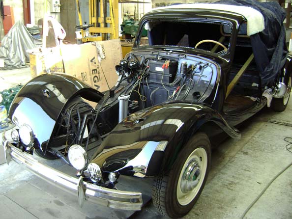

Je n'ai que deux photos à vous communiquer pour le moment
Commentaire: La voiture va partir chez le sellier

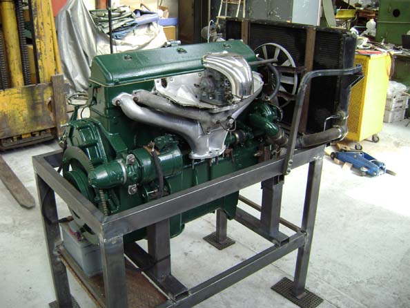

Commentaire: Le moteur sur son banc d'essais (6h/j pendant 4 jours)

Bonsoir Riton.
Ah ah le moteur est sur le banc ............j'entend déà le coup de démarreur............super.
Ton collecteur d'échapementest neuf ???????

Bonjour Alain,
Non le collecteur n'est pas neuf, sablé et repeint.
Le moteur à démarrer au quart de tour, au ralenti jusqu'à 800 T/mn impeccable mais aprés manque d'essence. Je vais redemonter le carbu et le tremper complètement dans un produit dissolvant, les canalisations fine doivent être en partie obstruées.
