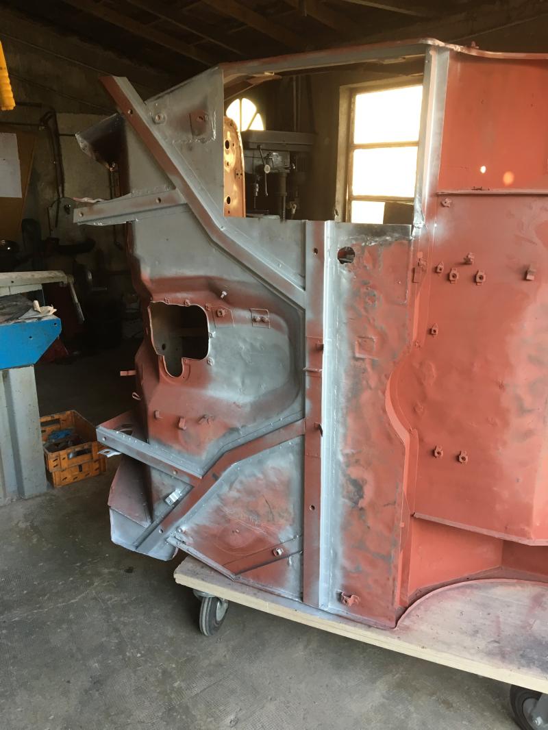

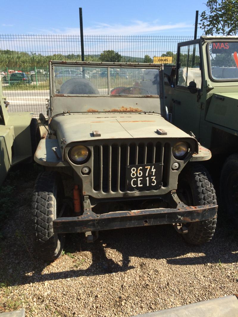

Bonsoir, pour la Traction je la récupère semaine prochaine je vous posterai les photos semaine prochaine... quant à ma GPW voici quelques photos bien entendu ce n'est qu'une petite partie de sa restauration qui est représenté. Si vous avez des questions ou autre ne vous gênez pas !

Bravo pour tes travaux, elle est magnifique 8) J'ai de bons souvenirs avec cette voiture Durand ma période militaire, je la conduisait de temps en temps :D Le point faible étant les arbres de roues, j'en avais cassé 2 en 1 an :cry: Si je ne me trompe, c'est bien un pare choc de MB qui est monté et non un Ford ? :wink:

Bonsoir Moux merci ! Les arbres de roues craignes généralement les accélérations brutales et le changement de sols... non le pare choc Ford est à trois trous sur les Willys il n’y à que le trous de la manivelle. D’ailleurs le châssis à l'arrière possède aussi deux trous c'était fait pour l’ assemblage sur les chaines de montage. Il y à bien d’autre variante que sur le châssis mais si ce dernier possede les deux trous à l’arrière c’est un Ford et la traverse devant le radiateur est un U et non un tube comme sur les Willys et M201, avec ça tu dois sans problème les différencier. Sachant que Ford estampillait quasiment toutes les pieces, joints et visserie.

Sur la première photo c'est trompeur, je ne vois que le trou de manivelle mais ensuite on voit bien la différence :D merci pour ces infos :D :wink:
