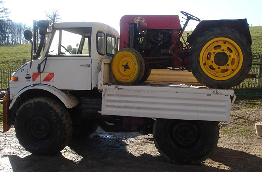

je m'appelle Fabien et j'ai 33 ans
c'est bien là le probleme, je n'ai pas connu l'époque des Tractions alors j'ai du mal à m'y retrouver :?
j'ai parcourus votre forum pour essayer de résoudre un probleme :
en fait j'ai récupé le tracteur du grand pere à ma femme, il s'en servait dans sa petite ferme et maintenant il est trop agé pour monter dessus
je voudrais le remettre en état pour m'en servir et pour faire plaisir à pépé :D
c'est un tracteur Sabatier Pratique qui était motorisé avec un moteur de traction :
mais le pépé se rappelle que le moteur d'origine avait été remplacé par un équivalent de chez Citroen mais ne connait pas le modele exacte; je sais que le carter d'huile a été démonté du moteur d'origine pour le mettre sur le nouveau et que l'ensemble est passé en 12v au même moment

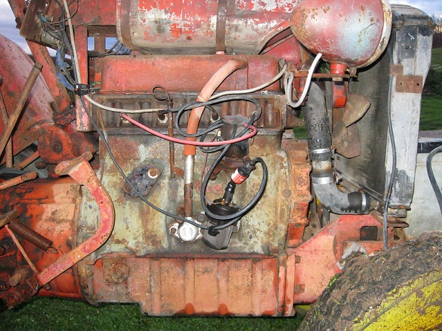

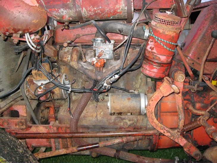

ALORS POUVEZ VOUS IDENTIFIER MON MOTEUR, le voici :
Image[/url]

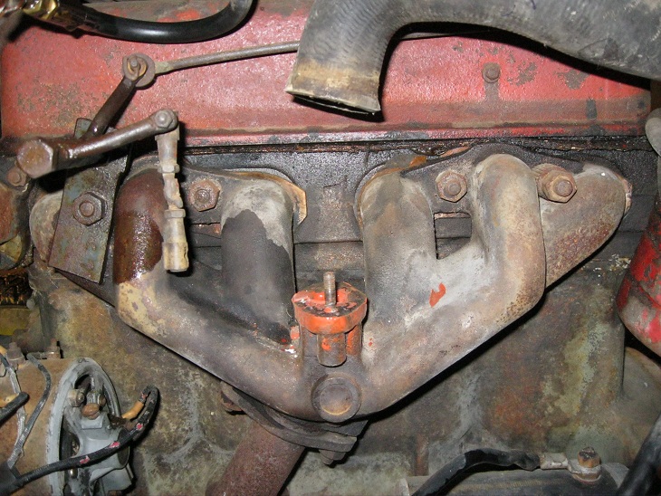

IL SEMBLE QUE LA PIPE D'ADMISSION NE SOIT PAS D'ORIGINE, la voici:

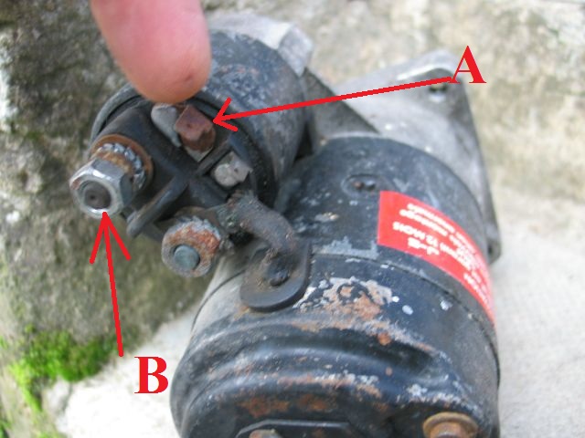

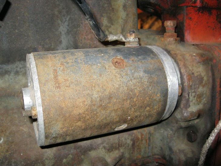

ET connaissez vous ce type de démarreur, qui n'a pas de cosse d'exitation, il n'y a qu'une borne 12v :roll: :

le voici :
sabat.png [ 373.78 Kio | Vu 7079 fois ]

Salut,
On dirait un moteur RENAULT ...4L ,4cv..Juva4..
Peut-etre me trompe-je. :?:

Quand au démarreur, je ne voit pas pourquoi il y aurait une excitation dessus. Tu confonds pas avec la dynamo ???
 Sujet du message: Re: salut à tous, voici mon sabatier (à moteur citroen ?)
MessagePosté: Mar 09 Nov, 2010- 19:18
Inscription: Lun 08 Nov, 2010- 19:28
Messages: 2
sur un démarreur "normal", il y a un gros cable +12v qui vient directement de la batterie (repere B
et il y a un petit fil qui vient du neiman (repere A) et qui lance le démarreur quand tu actionnes la clé
par exemple :
dem.jpg [ 83.91 Kio | Vu 6732 fois ]
dans mon cas, il y a un seul gros cable qui vient du neiman

Tu ne parles pas d'excitation, mais d'un relais de démarrage
Ce relais peut-être situé n'importe où sur la voiture
Il peut même ne pas exister si -comme sur la traction- il y a un cable (tirette) qui va entre le connecteur sur le démarreur et le tableau de bord !!!
