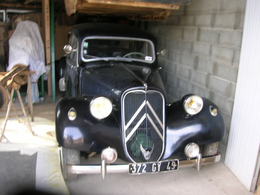

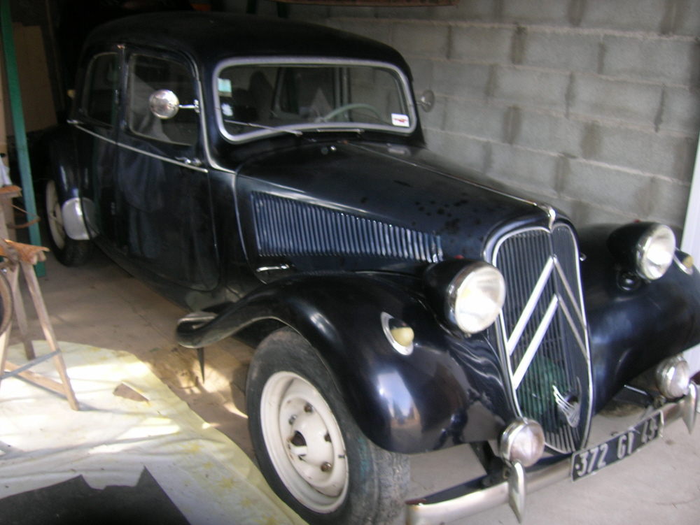

Une première question et ensuite j'irai dans dans le post approprié: la voiture en la regardant de face penche à droite? s'agit-il d'un amortisseur ou il y a t'il un autre réglage?

Quelques photos

Bel achat, Laguich
Cette voiture parait saine
Pour le fait que la voiture penche coté conducteur : amortisseur vide, et/ou problème avec la barre de torsion, mal remise en place (les fameuses deux cannelures à décaler) ou un mauvais réglage de la tension de cette barre

Questions relatives au coté "penché":
- vérifier les dimensions des pneus 155 ou 165 ou 185 ? un 155 à droite pour un 165 ou même 185 à gauche c'est du déjà vu,
- La coque a t elle subie des chocs ? vérifier aux points de pliures possible si elle a bougée. C'est du grand classique sur ces voitures dont on ne connait pas toujours l'histoire,
- barre de torsion cassée, pliée ? ( suite à Traction-cross là aussi c'est du déjà vu),
- vérifier l'alignement des ailes AV et hauteurs au dessus des pneus ; un choc sur une aile peut la réhausser ...
- vérifier à l'aide d'une ficelle les entraxes par coté,
etc....
une bonne vue de face sur sol plat aiderai.

Je vous remercie pour votre accueil et en particulier Michel et Bertrand de Lamotte pour leurs réponses concernant mon problème d'inclinaison; je vais regarder cela ; Pour la dimension des pneus c'est 165x400 sur les 4 roues .
Pour compléter l'état de la voiture; elle est saine globalement mais j'ai les 4 bas de portes qui sont bien boursouflées et beaucoup de pièces chromées à remplacer; par contre les intérieurs des ailes, le dessous du plancher, le coffre et capot : c'est bon.La sellerie est bien mais le ciel de toit est à changer.
