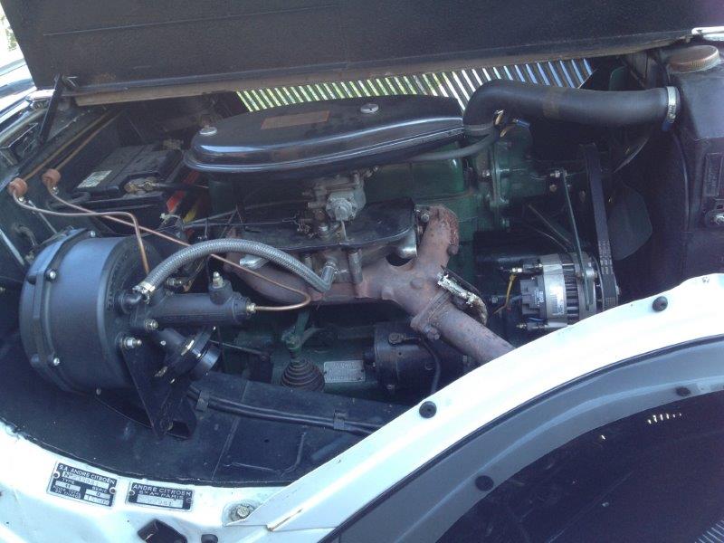

Et j'ai eu la chance de trouver ce qu'il me fallait pas loin de chez moi! Une belle 11B, 1952, bi-colore. Boite 4 d'ID 19 et assistance au freinage (rare, voire unique non ?). J'ai tout l'historique depuis 1998, date de sa restauration complète. Le moteur est passé entre les mains de Philippe Chauvet à ce moment là, et pose de la boite 4. Je viens d'y installer des ceintures de sécurité en respectant le plus possible la belle et ses couleurs. Merci le tuto de la traction du Val de Sarre (http://traction.valdesarre.fr/i.php?p=ceintures). Important pour moi pour le petit bout qui a 4 ans.

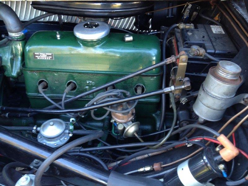

- Odeurs d'essence... Il y a la durite sous l'aile arrière gauche qui sent très fort. Je vais la changer. Et les autres sous le capot aussi.
- Une pompe elec montée en série avec la pompe méca => pas bon, je vais la monter en dérivation avec clapet anti retour. Elle servira au besoin, pour amorcer. Je préfère plutôt que de la laisser branchée tout le temps, "poussant" dans la pompe méca. L'ancien proprio roulait avec la pompe elec comme ça, mais arrêtée. Elle freine l'arrivée d'essence. Résultat, j'ai eu des coupures moteur franche dès que j'ai laissé le moteur prendre des tours en cote, en seconde. J'ai eu peur avant de comprendre le coup... Si je laisse la pompe elec tourner, aucune coupure moteur... Ça se comprend.

Juste une question:
Par où passe la commande mécanique des freins... ?
L’assistance à dépression est à droite, alors que normalement le MC est à gauche.

J'ai déjà vu une assistance freinage genre "hydrovac" sur une LR comme la mienne, qui a toute la mécanique d'une 11 légère

Bonjour Pierre,
La conduite rigide sort de l’émetteur et part vers le mastervac.
Elle y arrive et la pression du lookeed y est amplifiée puis ressort en bout et repart de là d'où elle vient.
Ca marche. J'ai jamais encore essayé de traction sans mastervac... Dans tous les cas, assistance ou pas, je pense que le réglage de la position des garnitures doit jouer aussi sur l'efficacité du freinage, notamment sur la course de la pédale. D'après le CT, j'ai un déséquilibre droite/gauche au freinage. Pas facile à régler ça...
Dans tous les cas, je garde mes distances avec les véhicules que je suis. On a clairement pas la même réactivité et puissance de freinage qu'une moderne.
Mais franchement, pour une conception des années 30, je trouve que ça tient bien le pavé. On arrive à tracer de belle courbes sur petites routes de campagne, une fois qu'on a compris comment la mamie fonctionne.

Pour l'essence règle vite ton problème car c'est un risque de panne :x 60° en ce moment c'est normal,mettre un cache sur le radiateur est une solution, elle chauffe en montant un peu plus à l'arrêt, normal aussi, pas de crainte, moi je coupe le moteur et ne reste pas au ralenti si ça dure un moment sinon accélérer un peu plus pour refroidir avec le ventilo.
